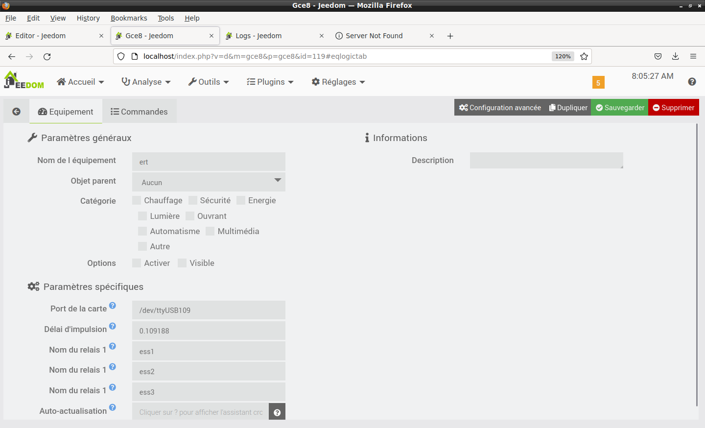

j’ai fait pas mal de modifs et de tests, j’arrive a :
  • dans le fichier desktop, si je nomme les data-l2key en autre chose que « param1 », param2… le getconfiguration renvoie vide
    j’ai testé jusqu’a param5, cela fonctionne.
    dans le class, je fais une ecriture de log avec mes variables, cela fonctionne dans le presave et le postsave.
    je retrouve bien l’ensemble, y compris le $final qui est la concaténation des 5 paramètres.
[2022-04-28 07:57:49][INFO] : 119
[2022-04-28 07:57:49][INFO] : ert
[2022-04-28 07:57:49][INFO] : 0.109188
[2022-04-28 07:57:49][INFO] : /dev/ttyUSB109
[2022-04-28 07:57:49][INFO] : ess1
[2022-04-28 07:57:49][INFO] : ess2
[2022-04-28 07:57:49][INFO] : ess3
[2022-04-28 07:57:49][INFO] : 119_ert_0.109188_/dev/ttyUSB109_ess1_ess2_ess3
par contre le setname() avec la variable $final ne me renvoie que l’Id et le nom de l’équipement. les 5 autres paramètres sont vides …
j’ai mis les fichiers en annexe.

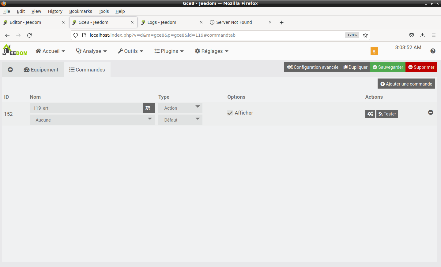

j’avais arreté depuis longtemps, puis je m’y remet
j’ai repris le plugin sur la base du template, et je suis toujours dans le même cas
dans la config de ma carte, je rempli la valeur du nom que je veux ex : « valeur_voulue »
a la création de la commande, je fais :
$nmrel1 = $this->getconfiguration(‹ nmrelais1 ›);
   log::add ('gce8','info',$nmrel1); => je retrouve dans le log la valeur que j'ai saisi ("valeur_voulue"), pas de pb;
 // commandes ON
$gce8cmd = $this->getCmd(null, 'r1on');
	if (!is_object($gce8cmd)) {
		$gce8cmd = new gce8cmd();
$nmrel1 = $nmrel1 . ' ON';
=> je retrouve aussi dans le log la bonne valeur : « valeur_voulue ON »
$gce8cmd->setName(__($nmrel1, __FILE__));
et dans le nom de la commande je n’ai que la fin : " ON" au lieu de « valeur_voulue ON »
une idée svp ?
merci d’avance

bonjour,
je ne comprends pas la réponse …
la résultat du getconfiguration() : tyuioptttt . c’est bien la valeur que je saisis a la création de l’équipement.
le code
le Log
le résultat dans le nom de la commande
donc ma variable $nmrel1 qui est « tyuioptttt » a la ligne 348
ou je rajoute _ON a la ligne 349
qui devient "tyuioptttt_ON’ a la ligne 350
s’enregistre en « _ON » dans la commande a la ligne 351.
j’ai beau relire les posts, je ne vois pas d’explication
