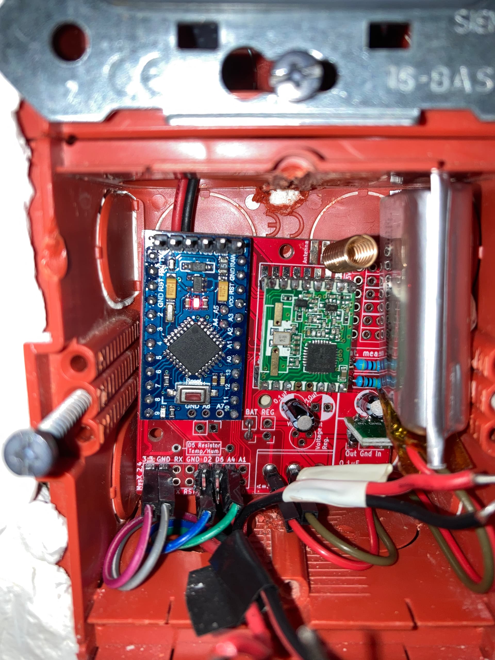

dans genre on fait tout, y compris le hardware et le software j’ai fait cela dans ma maison de campagne:

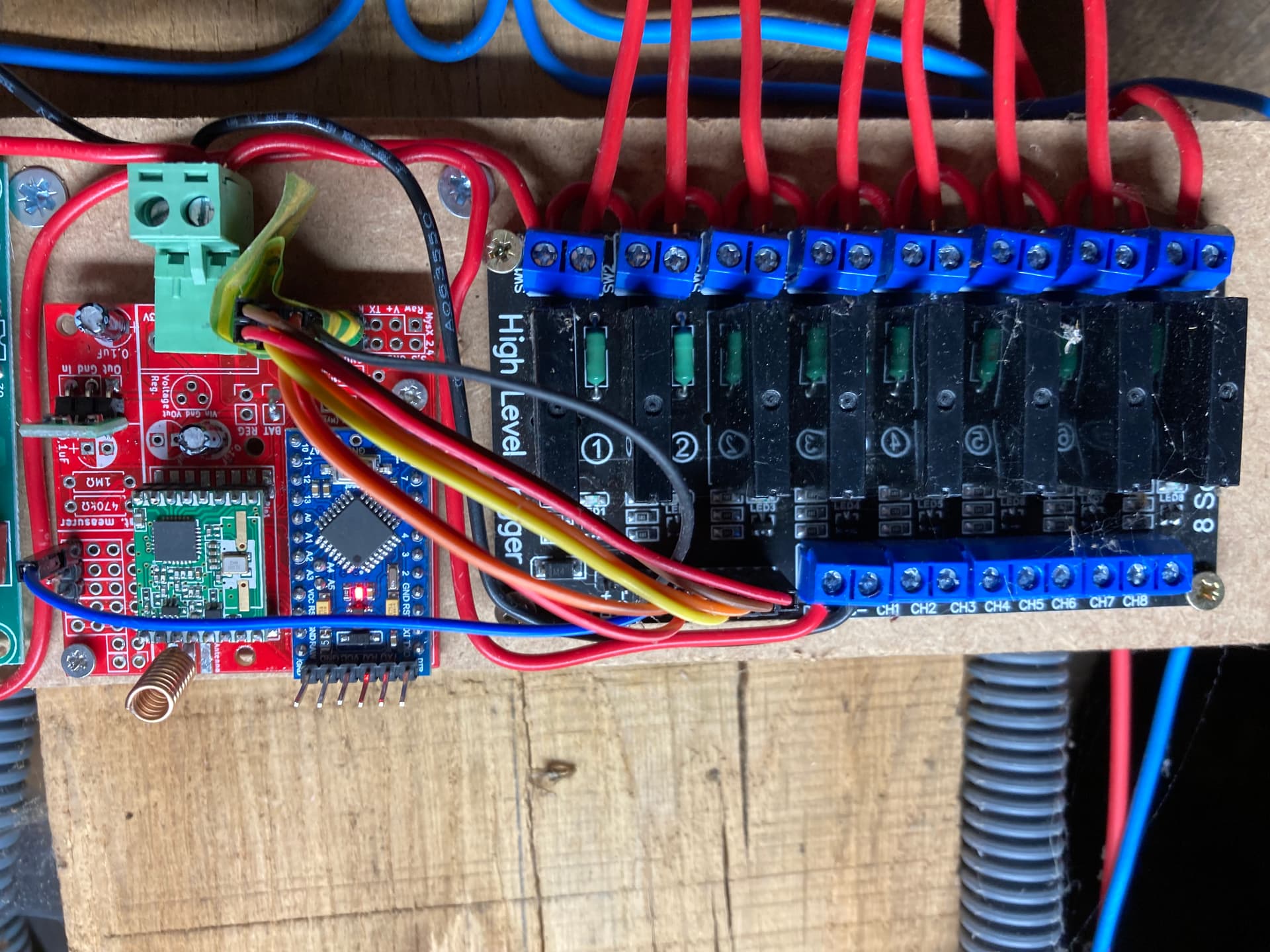

- hardware arduino + software sur mesure sur protocole https://www.mysensors.org/
j’ai 5 poussoirs dans des boites d’encastrement legrand en entrée et 16 éclairages répartis en 8 zones.
comme il y a en plus un plugin mysensors (merci @lunarok ) je peux en plus les piloter en domotique
Attention: je ne dis pas que c’est la solution la plus simple, ni la plus rapide, ni probablement la moins chère (en comparaison des prix chinois), mais c’est un beau projet de domotique do-it yourself ![]()
Voici une photo du « contrôleur d’éclairage »
Et voici la gestion des poussoirs au fond de la boite legrand (sur pile)

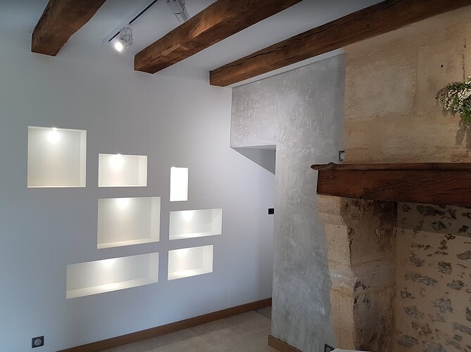

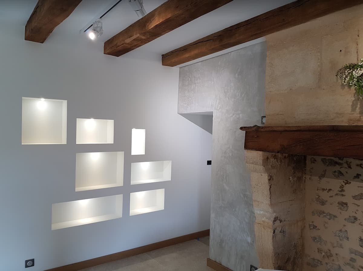

le résultat:
les commandes prêtes à encastrer
l’éclairage au plafond

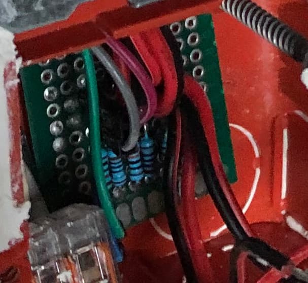

Une solution en particulier quand on a plein de poussoirs: ça prend vite de la place d’avoir un mini-module, pour chaque poussoir, ou alors d’acheter des mini-module à 2 entrées ou alors à 4 entrées
→ vous utilisez une entrée analogique et vous mettez vos poussoirs en parallèle dessus, en mettant une résistance de valeur différentes pour chaque poussoir ; résultat en cliquant sur un poussoir vous avez à chaque fois une valeur analogique dans une plage différente
et donc avec une seule entrée analogique vous différenciez tous vos poussoirs
voila ce que ça peut donner:

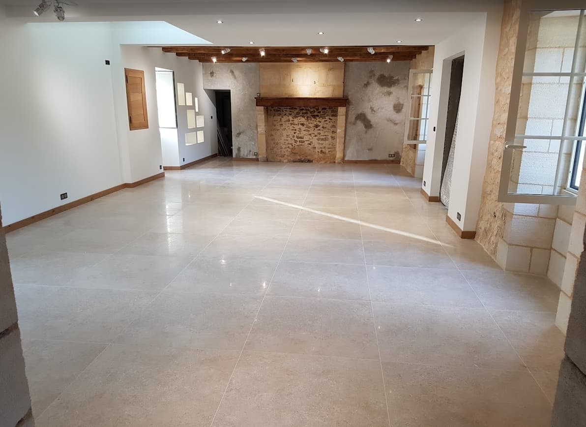

Je souhaite juste facilité l’éclairage de ma grande pièce, j’ai 4 rails (type magasin au plafond) + une zone spot en plafond, des prises commandée avec des lampes en sortie, et un mur de niches avec des led dedans. L’idée c’est d’automatiser les ambiances car sinon jamais on ne passe allumer chaque truc…ça fini qu’on utilise toujours qu’un seul éclairage.
Il n’y a aucune ampoule connectée, et effectivement je souhaite utiliser mes boutons poussoirs pour lancer 4 scénarios (genre « plein jour », « ambiance soirée », « juste salle à manger », « juste salon »). Je n’ai pas de préférence sur la solution qu’elle soit propriétaire ou plug and play.

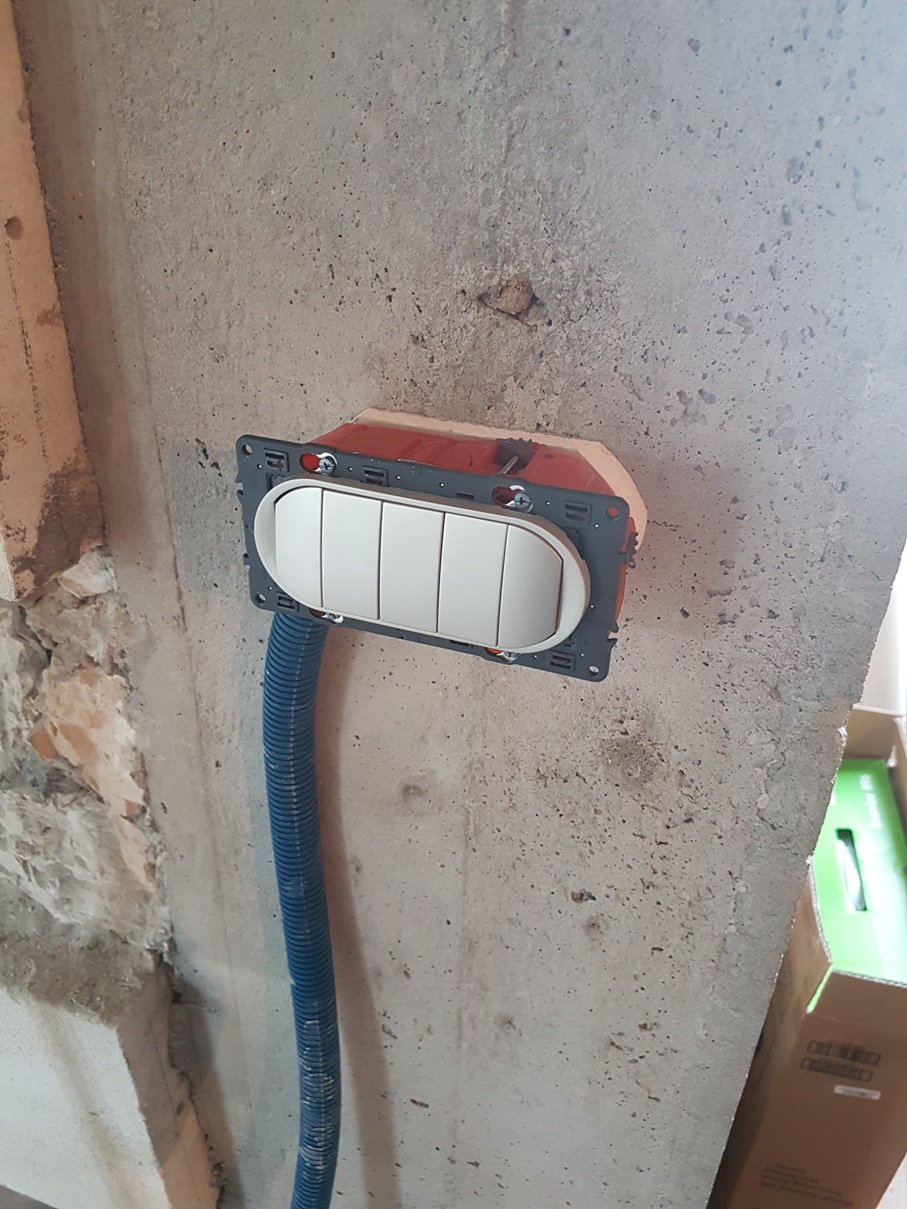

juste une petite aparté au sujet DESOLER mais dit moi: sur ta dernière photo c’est un (ou plutôt) des interrupteurs LEGRAND modèle CELIANE c’est bien ça ?!?
ca ressemble pas à du celiane
par contre du legrand batibox derriere
Sisi justement ca ressemble énormément à du Céliane, je suis justement en train de faire mon installation a la maison et c’est vraiment ressemblant… Certainement une série spécial car ils aiment ça chez LEGRAND ![]()
