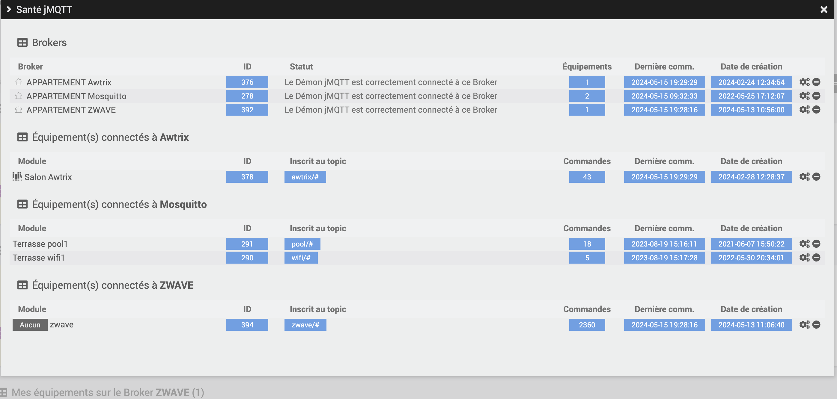

Dans JMQTT, j’ai trois broker.
J’ai dédié un broker à ZWAVE JS. Cela a crée 2360 commandes. Est-ce-normal ?
Depuis ma migration, j’ai le sentiment d’avoir de gros pics de charges est ce normal ?
Quand je clique sur mon broker ZWAVE et l’équipement ZWAVE, JMQTT commence à ramer terrible sur ma jeedom. Je pense que c’est pas normal non ?

Hello @Jackbets,
En complément de la réponse de Mips, un équipement avec >2000 commande n’est pas vraiment utilisable…
Il faut éviter d’activer l’ajout automatique de commandes sur un équipement aussi gros.
Ma recommandation : supprimer cet équipement inutile.

Merci pour ton retour, mais je ne comprends pas trop.
J’ai crée l’équipement ZWAVE pour faire fonctionner ZWAVE JS.
Il n’a pas utilité ?
Pour info, dans MQTT (utilisé par ZWAVE JS) j’ai mis broker distant, dans JMQTT j’ai crée équiment ZWAVE
Ne me dit pas que j’aurais pu directement « attaquer » le broker dans JMQTT sans crée équipement ?
Non, zwave-js utilise Mqtt Manager pour recevoir les infos depuis MQTT, jMQTT n’entre pas en jeu.

Dans mon MQTT Manager, j’ai rien pour moi. A moins, que tu veuilles dire que MQTT Manager traite les données de Zwave JS puis les transmet au broker ?
Du coup, pas besoin de mon équipement zwave dans mon broker ?
Avec son installation modquitto alors?
Oui toute à fait
donc oui, on va le dire :wink:
c’est normal, meme sans utiliser jmqtt
non rien besoin, c’est zwavejs qui gère (au travers de mqtt manager qui lui se connecte sur un broker installé par jmqtt)
