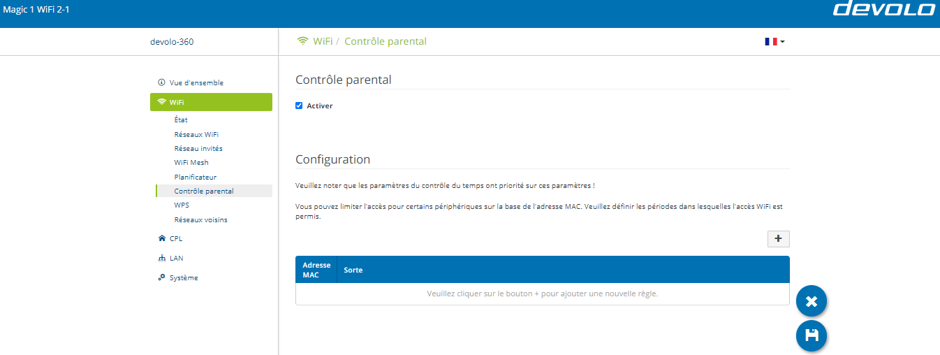

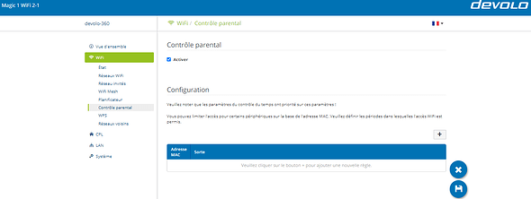

Alors via [Devolo Cockpit] (Téléchargements | Cockpit | devolo) tu as une fonction « Contrôle Parental »
ok , c’est vrai je n’y avait pas pensé
Toutefois, penses-tu qu’ il soit possible de le gérer avec la jeedom ?
