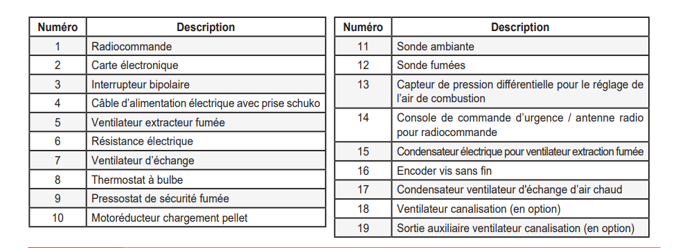

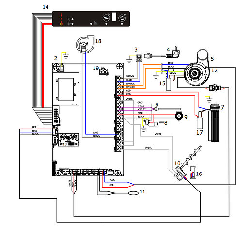

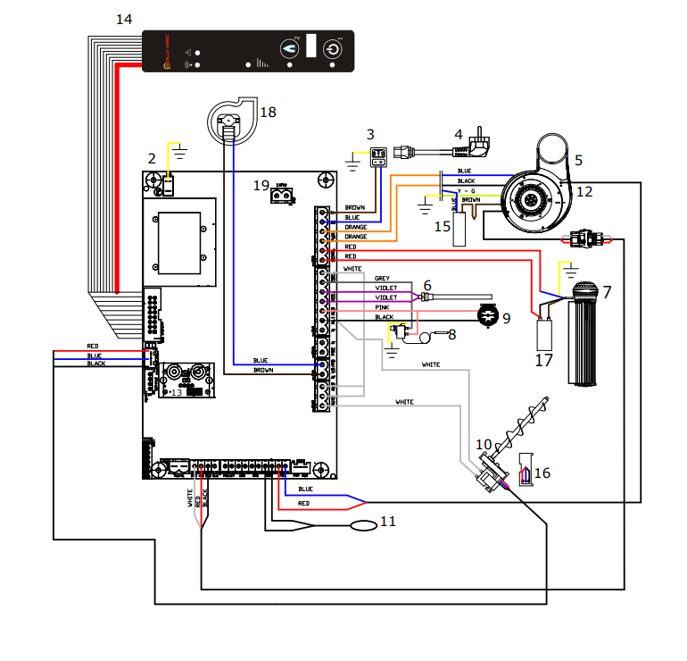

Sur la notice, il est indiqué ceci :
Il est possible d’utiliser comme sonde d’ambiance un thermostat de commerce EN VEILLANT
SCRUPULEUSEMENT à ce que le raccordement électrique soit du type PROPRE vers la carte électronique du poêle
Ma question, est : Pensez-vous qu’il soit possible d’installer un module contact sec, comme un Relais Fibaro FGBS-222, sur la carte pour pouvoir faire la gestion via jeedom.
Je vous joins 2 capture de la notice également.
