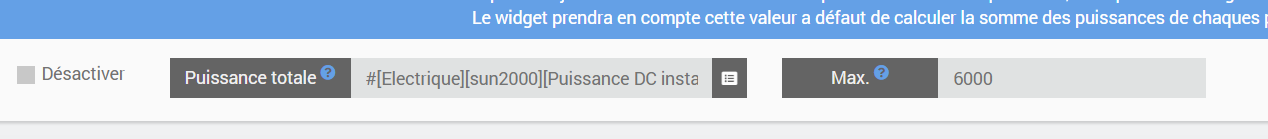

au niveau des récepteurs la puissance totale, actuellement je passe par un calcul via un virtuel mais c’est pas top et je suppose que l’onduleur doit bien avoir l’information

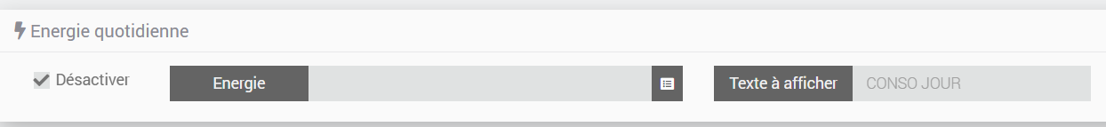

je souhaiterais aussi pouvoir récupérer l’Energie consommé du jour, actuellement j’ai aucune information de présente car je ne sais pas comment le faire

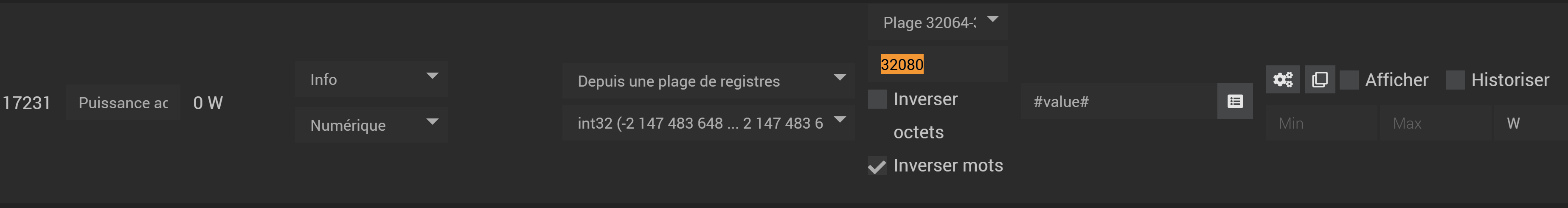

C’est le registre 32080 en int32, unité Watt (je divise par 1000 pour être en kW).

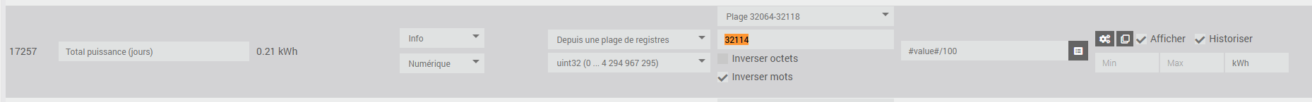

Registre 32114 en uint32, unité 1/100 kWh
Ce n’est pas la consommation journalière, mais la production journalière

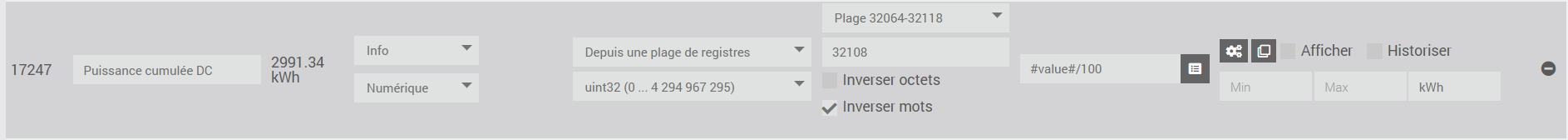

actuellement je passe par cette valeur 32108 ou je récupère via un calcul uniquement la valeur du jour, as tu trouve l’info direct de la production solaire du jour
Ps : j’ai bien une batterie
Ma solution n’a pas bougé et elle est toujours encore fausse.
Les registres 32108 et/ou 32114 pourraient aider.
bon maintenant que je n’ai plus de production solaire la valeur du registre 32080 est a zero
c’est bien la puissance electrique de la maison cette valeur ?

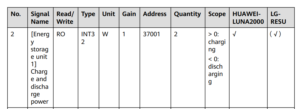

c’est quoi le registre 37500, car celui ci semble me remonter la bonne information par contre je ne le retrouve pas dans ma doc de l’onduleur
pour ce qui est de la consommation jour des recepteurs la valeur 32114 ne remonte pas non plus la bonne valeur, j’ai actuellement un consommation EDF de 8.37Kwh aujourd’hui
