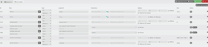

j ai achete recement un smart boutton zibee je l’ai appaire a mon smlight sans probleme.
les infos rmonte bien .
quand j’actionne le bouton l’info bouton passe en vert mais je ne vois pas comment gerer le changement d’etat dans un scenario.
j y arrive tres bien quand il s agit d’une infos binaire passage de 0 a 1 ou l inverse mais la comment faire?
j’ai change le type d’infos mais il remonte toujours « single »
pouvez vous m aider?
merci
Perso je passerai par un interrupteur virtuel avec état binaire 0/1, dont l’état serait mis à jour par un scénario.
Scénario qui a pour déclencheur ton bouton et qui fait passer l’état à 0 si il est a 1 et inversement, un toggle virtuel en quelque sorte.
Edit : après si c’est juste pour faire un on/off sur un éclairage, un scénario tout seul fait le job
Même déclencheur, mais tu testes si lampe = 1 alors j’éteins, sinon j’allume.
Tout dépend de ton besoin
J’ai. Suivi ta solution j.ai réussi a faire ce que je voulais
