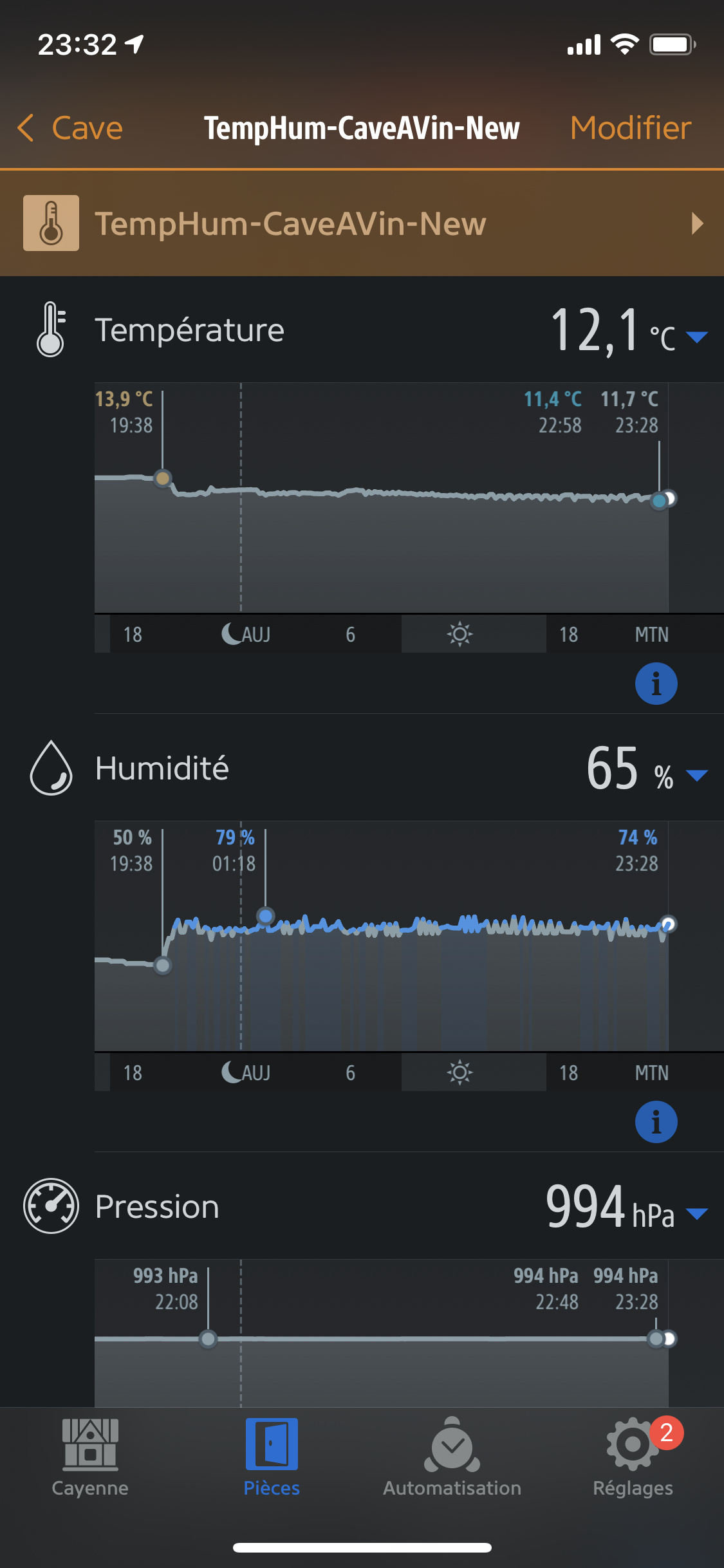

D’ailleurs, est-ce que tu sais si l’app « Eve » est meilleure au final et si elle nécessité de passer d’abord par « maison » ou si elle est utilisable directement?
Comme tu peux le voir dans la doc, il y a plusieurs états qui doivent être affichés pour les garages… il faut donc que la commande état les affiche… sinon forcément ça ne fonctionne pas
Oui ! Ève est utilisable à part entière, elle et maison consultent toutes les deux la même « base de données » d’équipements (homekit). Il reste certaines choses qui requièrent l’utilisation de maison mais j’utilise Eve pour 99% de ce que je fais (et ça gère aussi certains graphiques !!!)
