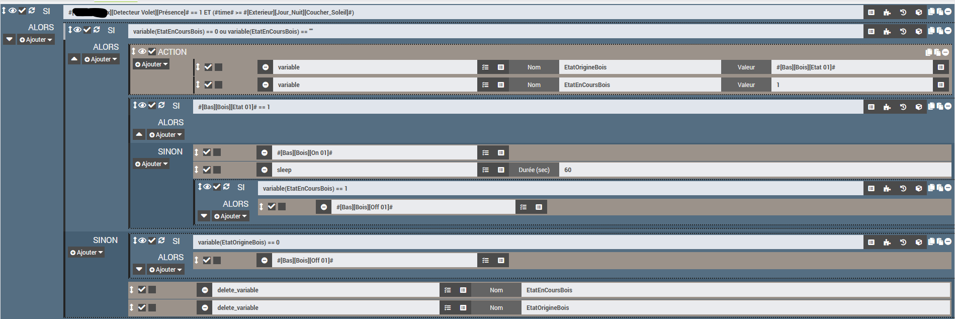

Je vous partage ici le scénario suivant : j’ai un capteur de passage qui allume ‹ le bois › (sous la maison, entrée secondaire) la nuit et ensuite la lumière s’éteint au bout de 60 secondes. Rien de bien extraordinaire.
La problématique résolue par ce scénario : lorsque j’allume manuellement ces lumières, mais que je passe devant le capteur, je veux que la lumière reste allumée. Je ne veux pas que les 60 secondes s’appliquent.
Ces lumières sont sur du zigbee qui donne un retour d’état.
Je n’utilise pas de virtuels ou autres astuces. Je ne crois pas avoir vu de post similaires.
Si c’est le cas, désolé, mon post est pour aider au cas où.

J’ai 2 questions
1/ Pourquoi supprimer les variables ? Si le scénario sert souvent vous créer et supprimez en permanence des variables ? Quel intérêt
2/ Le SI avec le ALORS vide et SINON
Pourquoi ne pas changer la condition et faire un ALORS et pas de SINON ?
Il existe surement d’autres moyens…
  • La variable EnCours permet de savoir si on est dans la première ou deuxième détection
  • EtatOriginal stocke l’état initial de la lampe
  • Au premier déclenchement :
    • Si la lampe est allumée, ne rien faire
    • Si la lampe est éteinte, l’allumer et programmer l’extinction
  • Au second déclenchement :
    • Si elle était éteinte initialement, l’éteindre
    • Si elle était allumée initialement, ne rien faire
  • On réinitialise les variables à la fin

Moi pareil, il y a des petites choses qui m’interpellent…
Chacun sa logique (il faut juste s’y retrouver…), mais au lieu d’un :
SI condition == x ALORS [vide] SINON [Faire ceci, cela…],
il vaut mieux voir :
SI condition != x ALORS [Faire ceci, cela…]
C’est déjà plus lisible et ‹ logique ›.
Concernant les variables, visiblement ‹ Claude › ne sait pas qu’on peut utiliser des tags dans Jeedom :slightly_smiling_face:.
Vois la doc ici, mais en gros, un tag est une variable temporaire, interne à un scénario donné. Elle n’existe que pendant l’exécution du scénario, et est équivalent donc à [je crée une variable] [actions…] [je supprime cette variable].
Elle ne peut donc pas servir à mémoriser une valeur ou en transmettre une (sauf via l’option ‹ tag › transmis lors de l’appel à un scénario, voir la doc…)
L’utilisation du SLEEP : ne pas oublier que l’instruction SLEEP est bloquante (comme un WAIT d’ailleurs). Elle ne devrait être utilisée que pour des périodes de quelques secondes, pas plus. Le scénario se met en attente pendant x secondes (60 ici), ce qui monopolise des ressources (threads) pour rien en gros, et peut même provoquer des dysfonctionnements (pour peu qu’il n’y ait pas vraiment de gestion temporelle de l’ensemble des scénarios)…
Mieux vaut mettre un DANS 1 minute, FAIRE ceci/cela.
Et ça tombe bien, SLEEP 60 est équivalent à DANS 1 minute…
Alors oui, ca marche sûrement comme ça (la logique est bonne), mais…
