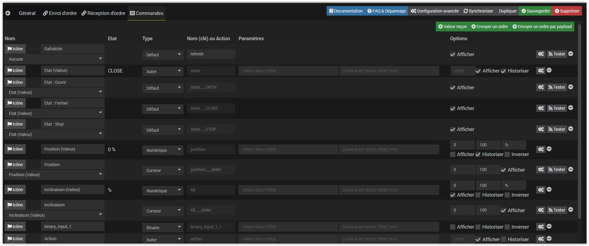

Du coup, zou, direction Z2M (via zigbee linker). L’inclusion est rapide, mais le module est indiqué non pris en charge dans Z2M.

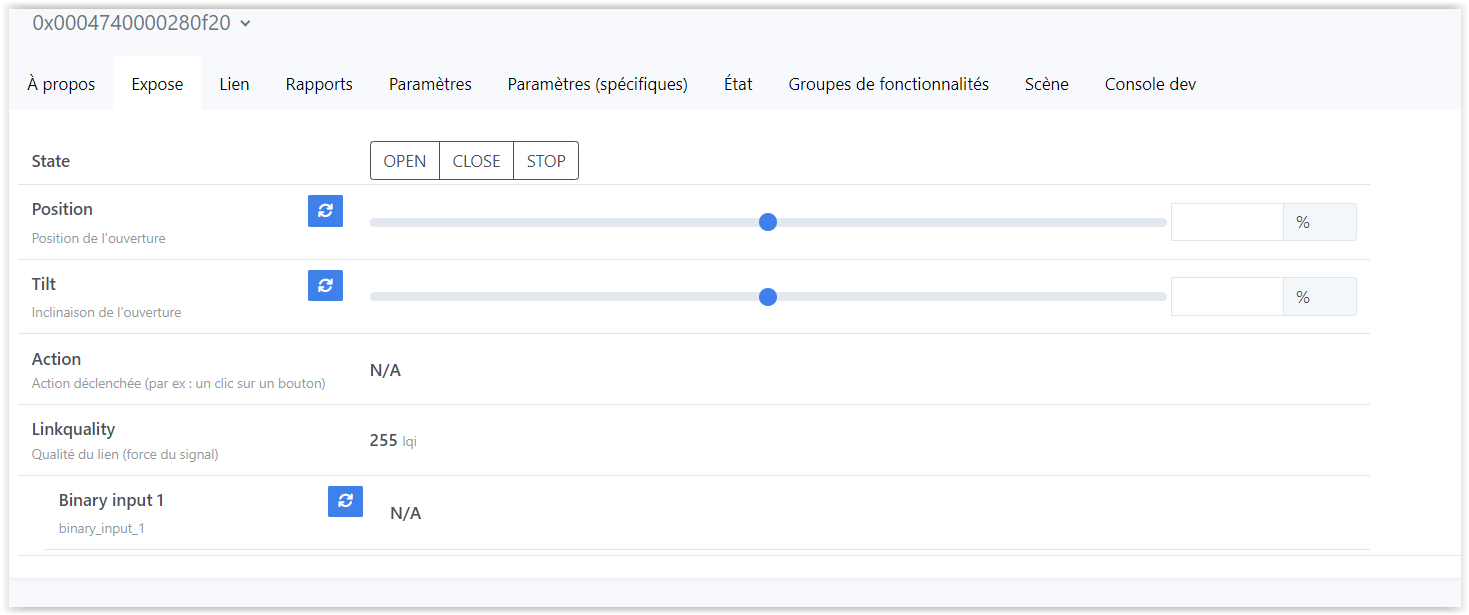

J’ai néanmoins dans Expose des commandes actions (Open, Close et Stop) qui fonctionnent. L’état est quand à lui pas très clair dans Z2M, et reste à CLOSE dans Zigbeelinker (c’est balo avec un module avec 2 capteurs :joy:).
Le module est donc fontionnel niveau action même s’il n’est pas bien géreré niveau Etat. C’est la première fois que j’ai cette situation. Que me conseilllez-vous pour faire la demande d’amélioration de sa gestion auprès de Z2M ? (j’ai précise que mon niveau d’anglais n’est pas terrible :sweat_smile:).

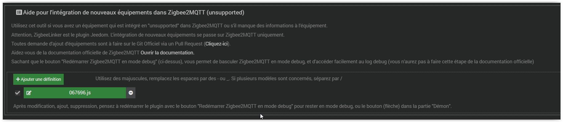

Je viens de tester la procédure d’écrite ici Support new devices | Zigbee2MQTT

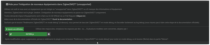

Du coup, j’ai crée un fichier 067696.js et j’ai mis ces éléments.
const {windowCovering, binary, commandsWindowCovering} = require('zigbee-herdsman-converters/lib/modernExtend');
const definition = {
    zigbeeModel: [' NLJ - Garage door'],
    model: ' NLJ - Garage door',
    vendor: ' Legrand',
    description: 'Automatically generated definition',
    extend: [windowCovering({"controls":["lift","tilt"]}), binary({"name":"binary_input_1","cluster":"genBinaryInput","attribute":"presentValue","reporting":{"attribute":"presentValue","min":"MIN","max":"MAX","change":1},"valueOn":["ON",1],"valueOff":["OFF",0],"description":"binary_input_1","access":"STATE_GET","endpointName":"1"}), commandsWindowCovering()],
    meta: {},
module.exports = definition;
Dans les paramètres, de Z2M, j’ai sélectionné le fichier 067696.js et j’ai redémarré le demon.
Je vois maintenant l’état changer.
