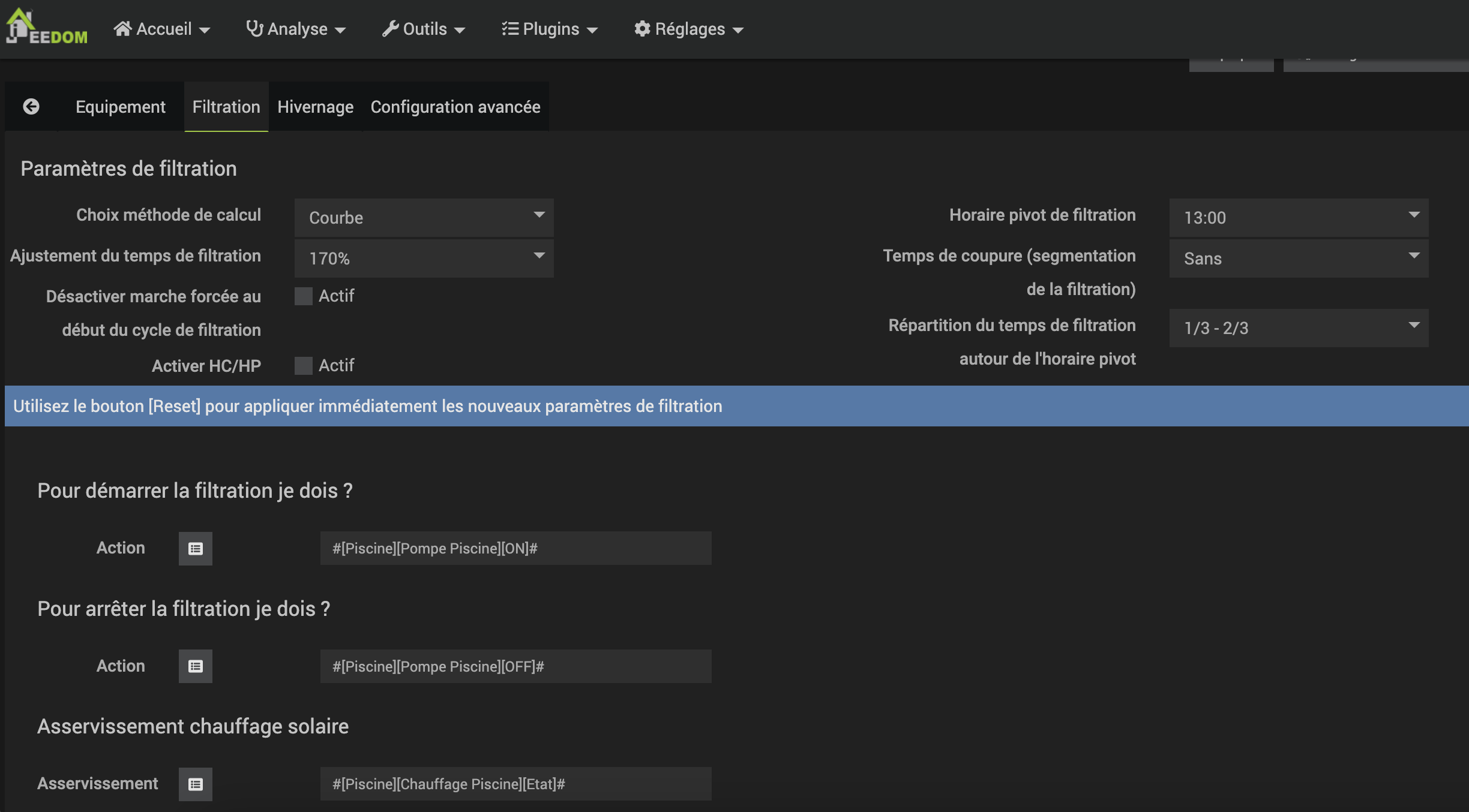

Sur le plugin Piscine, j’ai fais la configuration de la filtration :
J’aimerai prendre en compte le fonctionnement du chauffage.
Via le plugin thermostat j’ai automatisé le fonctionnement de celui ci, mais j’aimerai que la partie filtration prenne en compte que si il y a une demande de chauffage alors la pompe doit resté sur ON
Après l’utilisation des plugin n’est peu être pas la bonne solution, mais j’aimerai en gros définir un temps de filtration sur la journée, si il y a besoin de chauffer alors la pompe tourne donc ce temps est incrémenté, si il n’y a pas besoin de chauffer alors il faut filtrer le temps minimum nécessaire.
Il faut activer le mode Asservissement Externe, puis ajouter une commande de marche/arrêt en provenance de ton chauffage.
