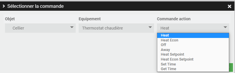

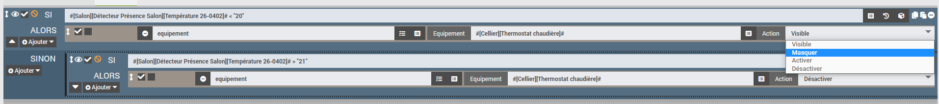

J’ai voulu mettre Heat et OFF à la place d’activer et désactiver… sauf que je peux pas, le menu deroulant ne me propose que 4 possibilité et pas possible d’y écrire ce qu’on veut.

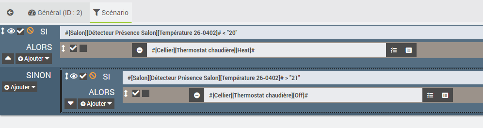

Oui justement, température<20 et température>20.5.
C’est moche.
heu il ne faut pas faire équipement :frowning:
il faut appeler directement ta commande
Tu cliques sur le mauvais bouton de sélection d’équipements
Il y a pas de ET …
il y a 2 conditions dans le scenario à vérifier si la température change !
J’ai fait ça, c’est mieux ?
oui c’est cela
J’ai mis ET parce qu’il y a 2 déclencheurs.
Effectivement, c’est un OU, c’est ça qui fait que c’est très moche. Un ET serait impossible à avoir.
Après, il y a 250 façons de l’écrire, c’est selon sa propre sensibilité.
Peux-tu montrer la liste de toutes les commandes disponibles ?
Un off me paraît violent.
non 1 déclancheur
et 2 conditions a vérifier
2 lignes de déclencheurs si tu préfères pour un seul trigger.
ben oui c’est quand même mieux que de se prendre la tête avec 2 scénario

oui effectivement je pense qu’il y a plein de façon d’écrire des commandes…

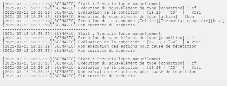

J’ai testé ça marche pas… répétition ???
Comme je te le disais, c’est une question de sensibilité.
En termes de perf, c’est exactement la même chose, c’est juste une histoire d’élégance d’écriture selon ses propres goûts.
Je pense que c’est parce que j’ai lancé le scénario 2 fois de suite…
tu veux qu’il fasse quoi, là tu es inférieur à 20, ton chauffage est déjà allumé (heat) ?
C’est écrit dans le log, 3.la’cements manuels.

Par contre la commande ne doit toujours pas etre la bonne… la chaudière s’allume pas.
ha c’est autre chose :slight_smile:
je ne sais pas comment fonctionne ton équipement il faut déjà sans scénario regarder comment tu peux déclencher ton chauffage et l’éteindre :slight_smile:
je vois qu’il est sur Idle donc sur pause…
