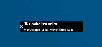

c’est pas qu’il est moche, c’est qu’actuellement ça m’affiche ça :
agenda
alors que je voudrais que ça m’affiche mon image de poubelle noire mais uniquement mercredi.

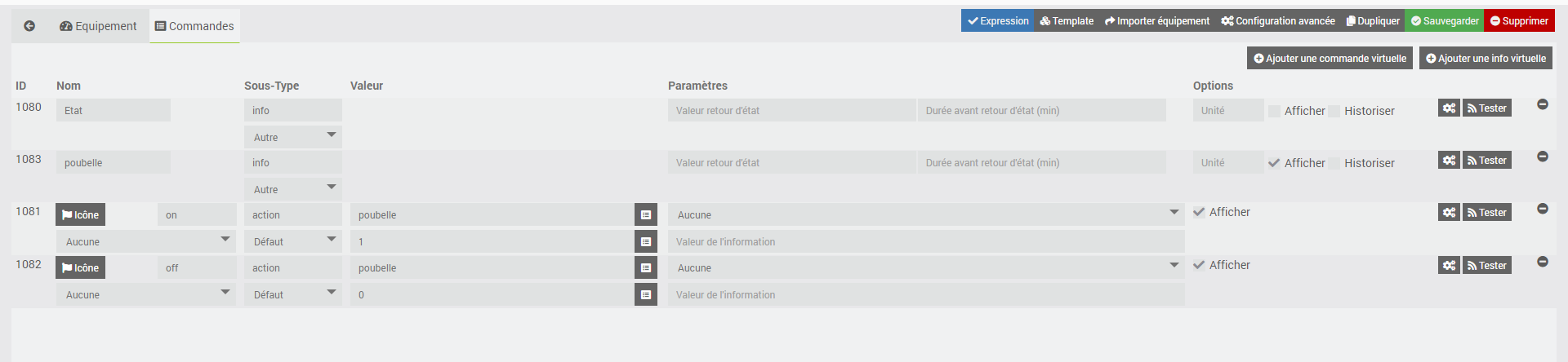

Et là j’avoue que je patauge sévèrement avec les 2 solutions du dessus, y’a un truc que je fais mal c’est sur.

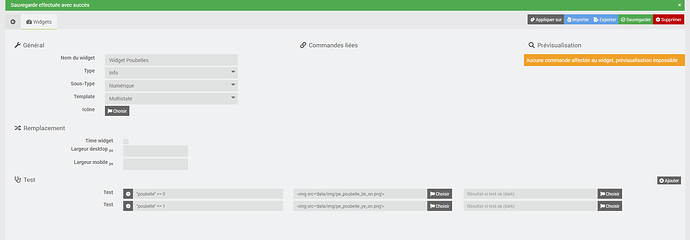

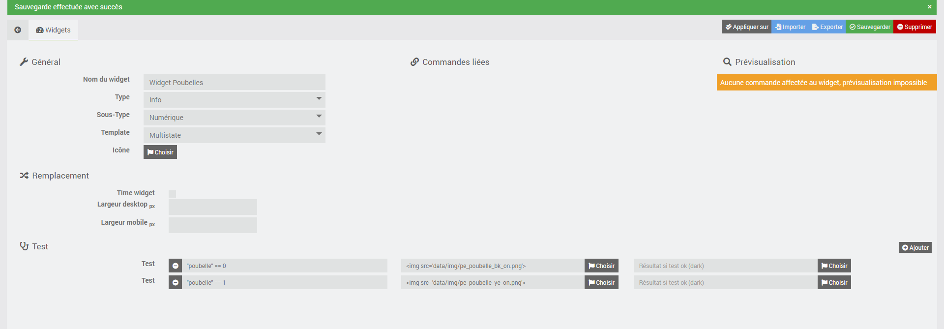

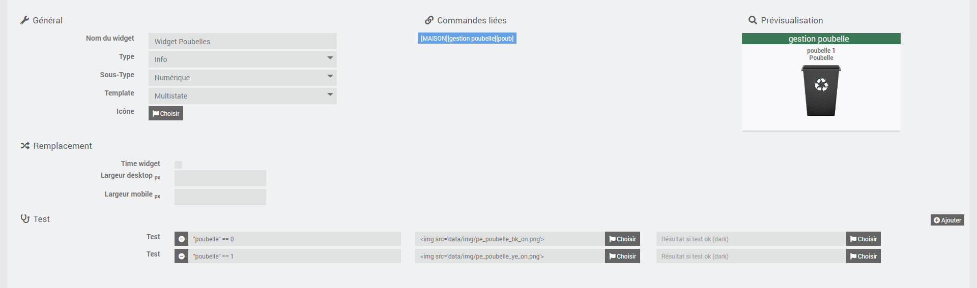

1 : créer le widget (avec 2 images pour commencer)

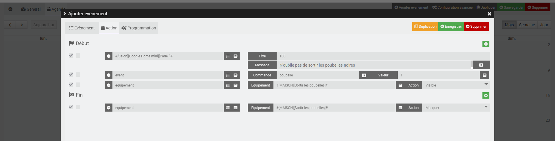

2 : l’agenda
3 : le virtuel
j’ai l’impression que je mélange tout :frowning:
Pour la partie Agenda (je n’ai pas ce plugin)
pour la partie widget ca me parait bon

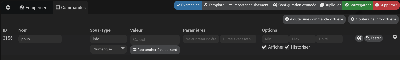

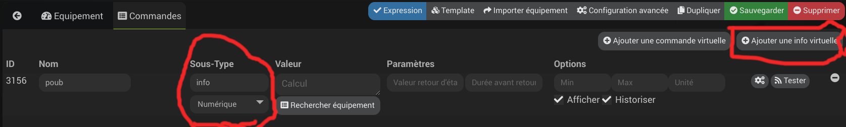

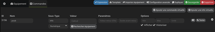

parcontre ton virtuel est trop chargé …

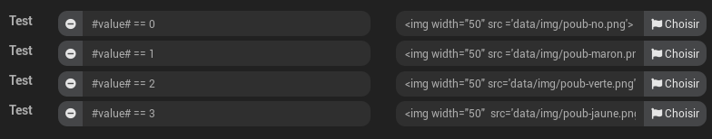

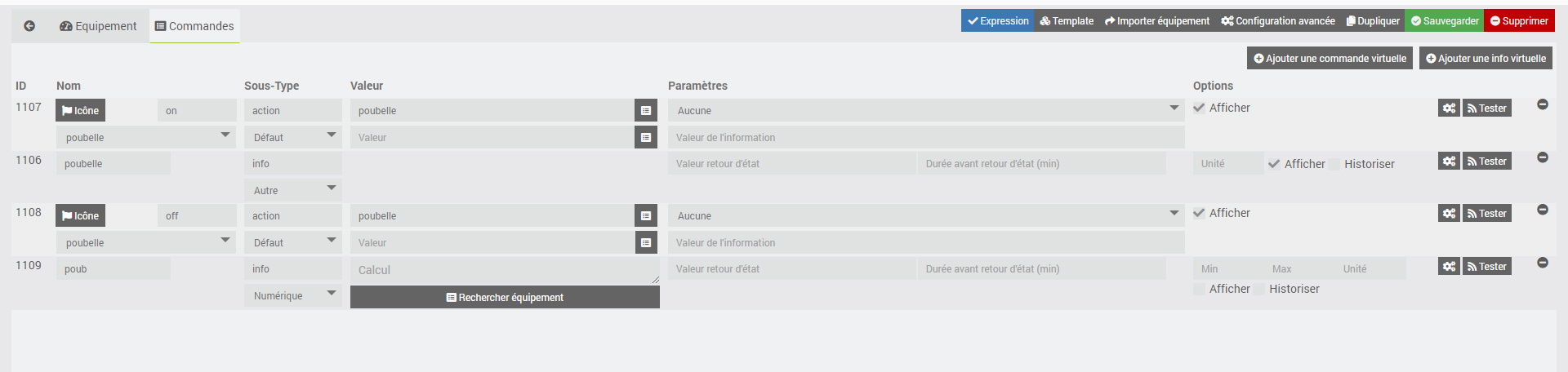

voila le mien
tu ne doit avoir qu’une commande info et c’est en modifiant la valeur de la commande info que tu va choisir une des poubelle a afficher

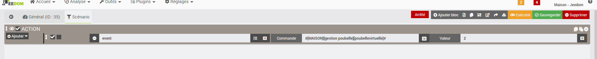

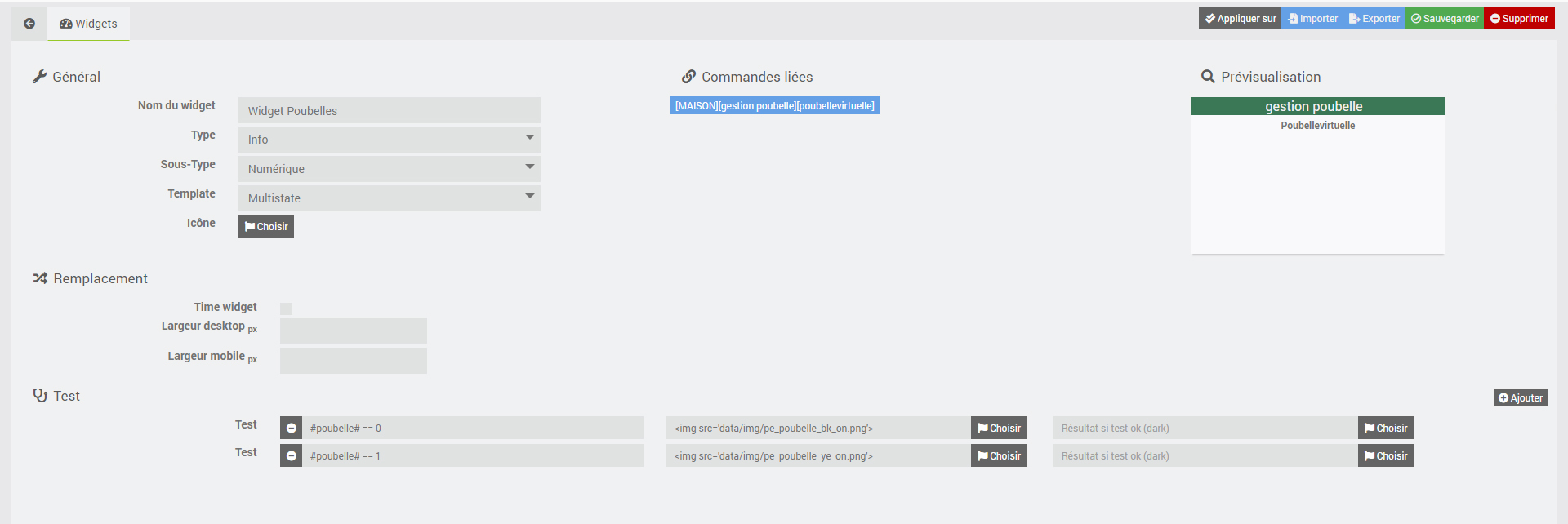

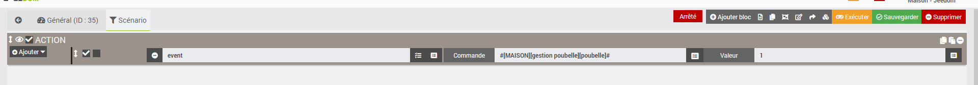

j’ai modifié comme ton screen et ça ne fonctionne pas, je vais essayer avec la parti scénario, tu peux me montrer ton scénario stp ?
tu fais bien un « si on est telle jour » #poubelle# = 1 ou 2 ou etc ?
Regarde un peut plus haut dans le fil c’est pas #poubelle#= X

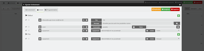

post n° 8 Gestion des poubelles sans l'agenda? - #8 par olive
mais un event commande #poubelle# valeur X
tu brule ca va le faire …
Alors pour que ça marche, tu enlèves la ligne état et sous les commandes action on et off il y a une liste déroulante où est indiquée « Aucune ».
A la place, tu sélectionnes poubelle.
Tes actions pour faire changer l’état de poubelle sera de faire on ou off.
Et roule.

@olive le virtuel n’a qu’une information virtuelle
@mich0111 y’a 2 commandes virtuelles
Ou alors j’ai raté un truc :grin:
Dans un cas tu initialises à la main l’état, dans l’autre en jouant sur les commandes.
1 j’ai pas de plugin agenda
2 je donne donc des solutions en partant de scénario depuis le début.
3 je n’ai qu’une une commande info qui reçoit une valeur correspondant a la poubelle a afficher a l’aide du widget.
et dans un scénario la méthode pour affecter une valeur a une commande d’un virtuel c’est « event »
J’espère qu’avec ces 2 explications c’est plus clair.

j’ai fais un scénario juste pour tester mais j’arrive juste à changer la couleur de la poubelle est cliquant dessus (la poubelle) et pas sur le scénario
je te l’ait indiqué plus haut regarde bien le virtuel il n’y a pas de commade action mais une seul commande info et ce n’est pas sur un click poubelle que l’on change sa couleur mais avec la valeur du event qui doit changer selon le jour …

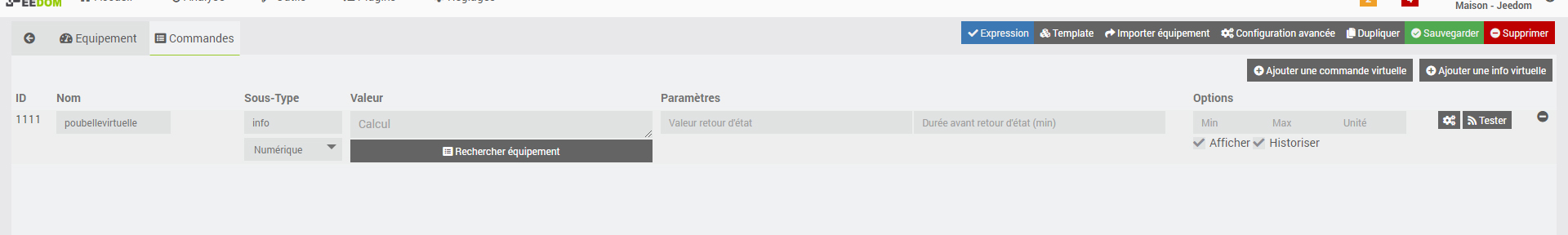

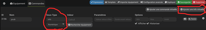

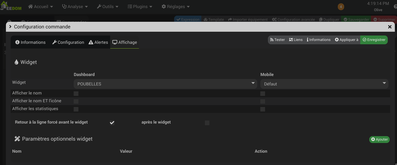

j’ai l’impression d’avoir tout bien fait pourtant…mais pas d’image avec la commande info du virtuel
Si tu fais un virtuel et que tu veux pouvoir agir dessus, c’est pas un widget info mais action qu’il faire.
Un widget info se contente d’afficher l’état de ton virtuel
non
#value# c’est pas #poubelle#
ça marche enfin :slight_smile:
