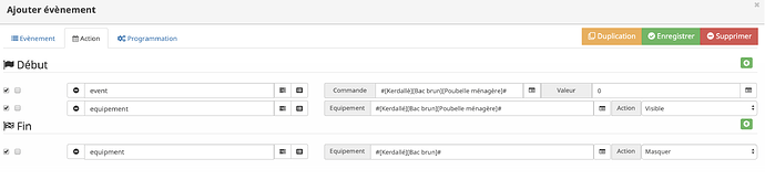

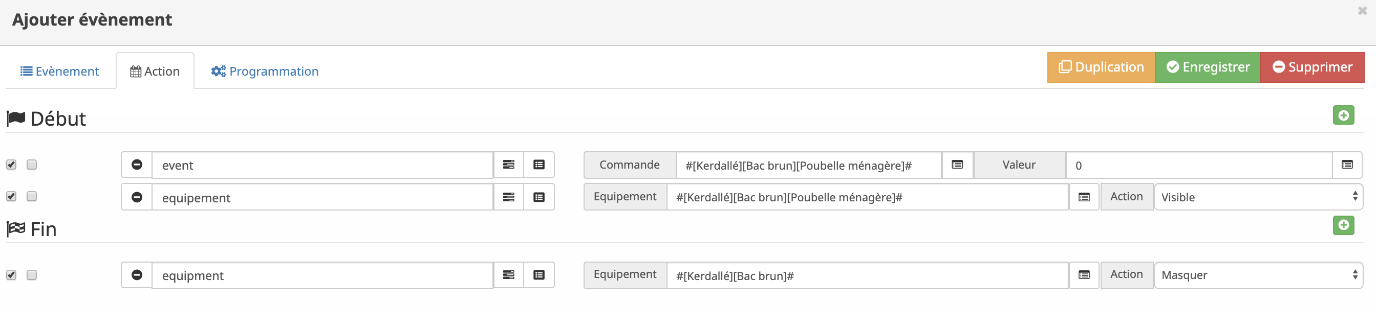

Bonjour, il suffit de créer une virtuelle on/off avec une icone et faire dans l’agenda deux actions au début:
equipement
Au début de l’évènement la tuile de la virtuelle sera visible, à la fin de l’évènement la tuile deviendra invisible
Un bon scénario avec un widget qui affiche les poubelles a sortir …

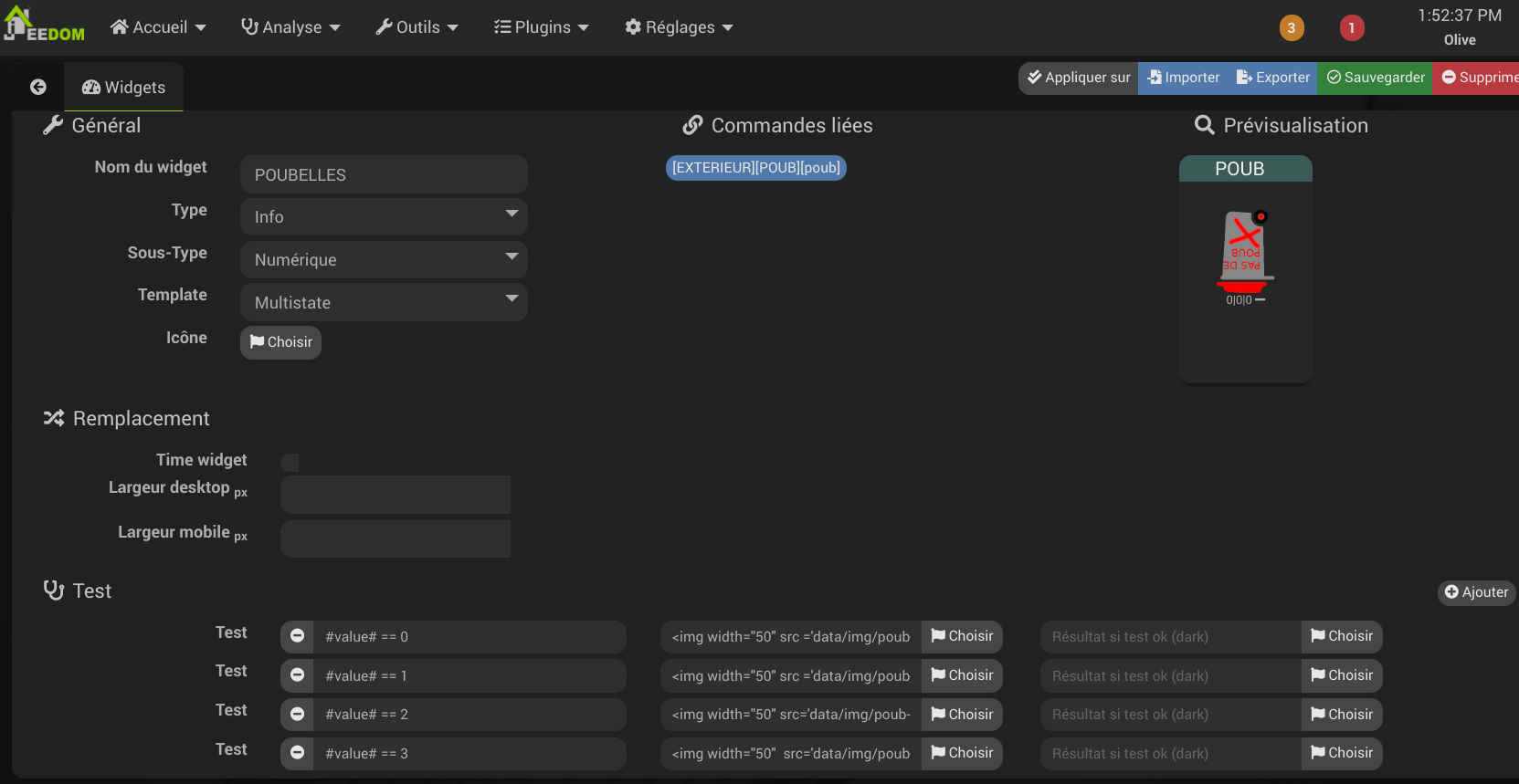

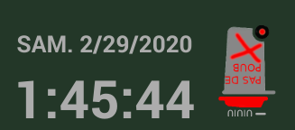

donc en fait, tu créé un widget avec 4 images possibles en fonction de la variable qui dit quelle jour on est dans le scénario ?
Si il y a 3 poubelles,Tu peux faire une virtuelle numérique et un widget info numérique avec 4 images:
valeur 0 image vide, 1 image poub. jaune, 2 image poub, gris, 3 image poub verte
l’agenda va mettre la valeur éventuellement avec la commande « event » et rendre l’équipement visible ou invisible
ben oui tu peut faire des conditions de ce genre …
le mercredi des semaines impair
la suite il faut affecter ton widget a un virtuel et modifier la valeur de la poubelle avec ton scénario
