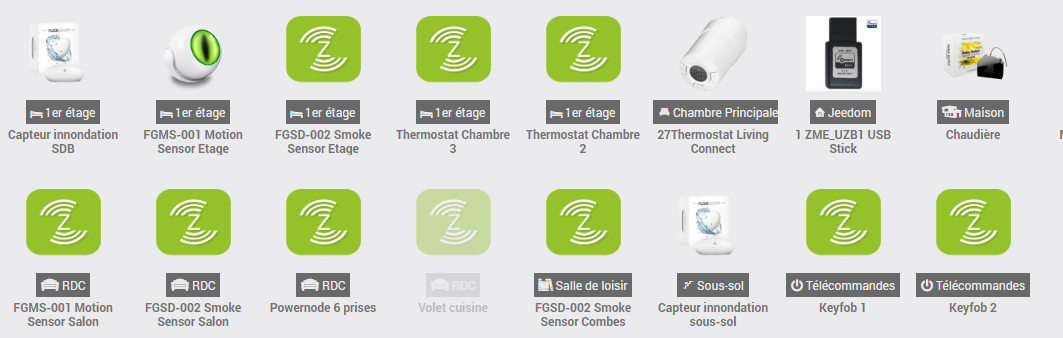

En faisant la migration de mes plugins, j’ai observé un comportement bizarre sur la gestion des couleurs des objects:
Sur n’importe quel plugin j’ai par exemple :
Les tags « objet » sont tous de la même couleurs alors que l’objet avait bien initialement été défini avec une couleur.

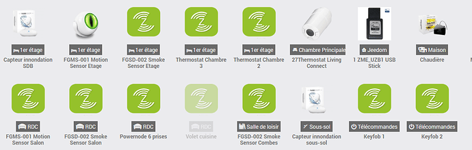

J’ai fait un test avec un nouvel objet:
Celui là ça marche bien.

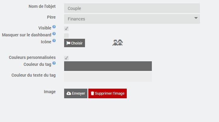

Quand je vais voir ma page objet, tous mes anciens object ont la même couleur :
Alors que dans la base de données, dans « display », le tagColor et tagTextColor ont une valeure différente.
Très étonnant.
Page concernée : object
Version Core : 4.0.5
Je vais essayer de regarder mais je pense qu’il va falloir tout reconfigurer, a voir si en automatique c’est possible.
Tu a pu regarder ?
Ca sera geré pour les nouvelles migration en 4.0.11
