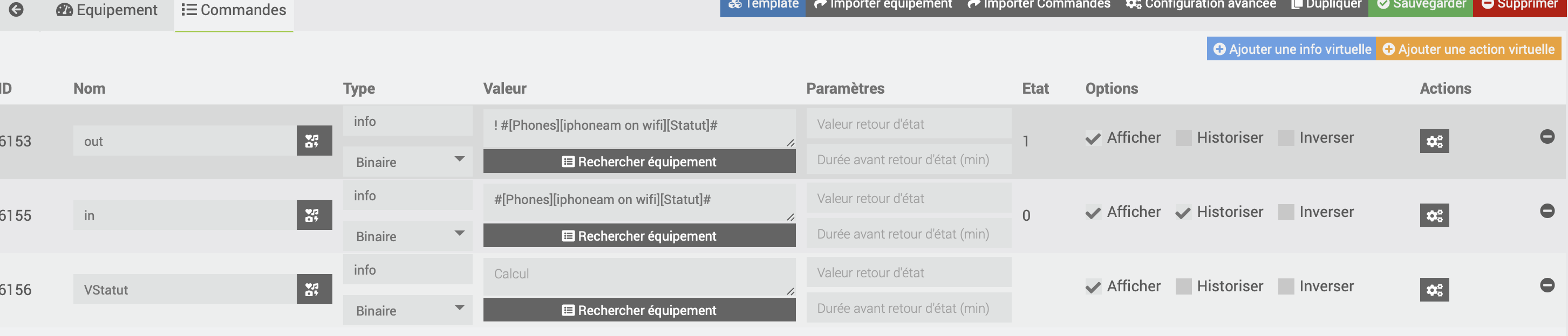

Il contient 3 commandes: in out et VStatut

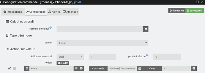

  • in lit la commande Statut de l’iPhone équipement de networks et depuis configuration positionne VStatut immédiatement

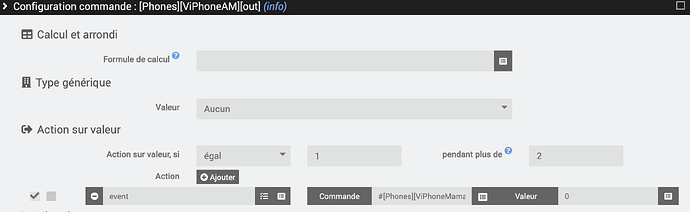

  • out lit la négation de la commande Statut de l’iPhone équipement de networks et depuis configuration positionne VStatut après 2 minutes si la nouvelle valeur reste la même

Le virtuel qui lit les équipements iPhones de networks et donne un résultat filtré dans VStatut
Configuration de sa commande out : met à jour #[Phones][ViPhoneMama][VStatut]#
Configuration de sa commande in : met à jour #[Phones][ViPhoneMama][VStatut]#

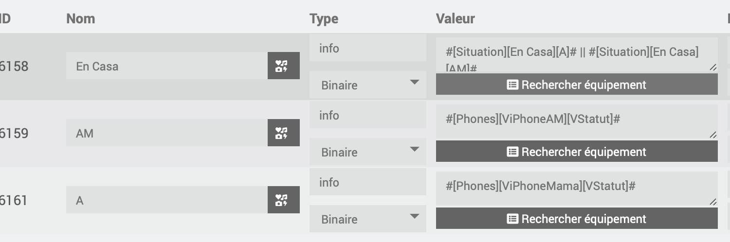

Et virtuel gérant la présence À la maison, qui récupère les statuts filtrés des téléphones, et pas directement les statuts des équipements networks
