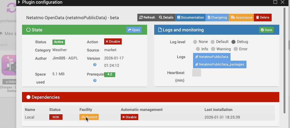

Merci vos réponses. J’ai tenté en vain, l’installation des dépendances stop après 1 seconde.
2026-01-31 - jeedom composer bug
Une idée ? Il manque clairement de la documentation sur cet usage.
