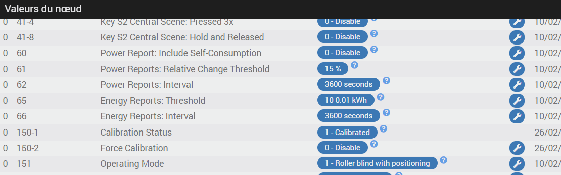

Il y a un paramètre équivalent sur mes modules Qubino, ils sont réglés sur « main controller only » qui doit correspondre à 0 / « slats return to previously set position only in case of the main controller operation » sur les modules Fibaro, et produit bien le comportement que tu recherches : l’inclinaison n’est pas modifiée sauf commande explicite du réseau ou de l’interrupteur.

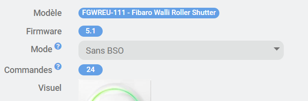

sur un Fibaro Walli Roller shutter j’ai le même probleme
j’ai modifier le mode
et dans les paramettre en fouillant dans les valeur du neud
on aperçois la commande 112-151 qui décrit la même chose j’ai donc remis les deux en roller blind plus pratique à mon gout pour les manipulation depuis l’interrupteur
Bonjour et merci pour ta réponse. J’ai bien positionné ce paramètre mais cela ne change rien…
