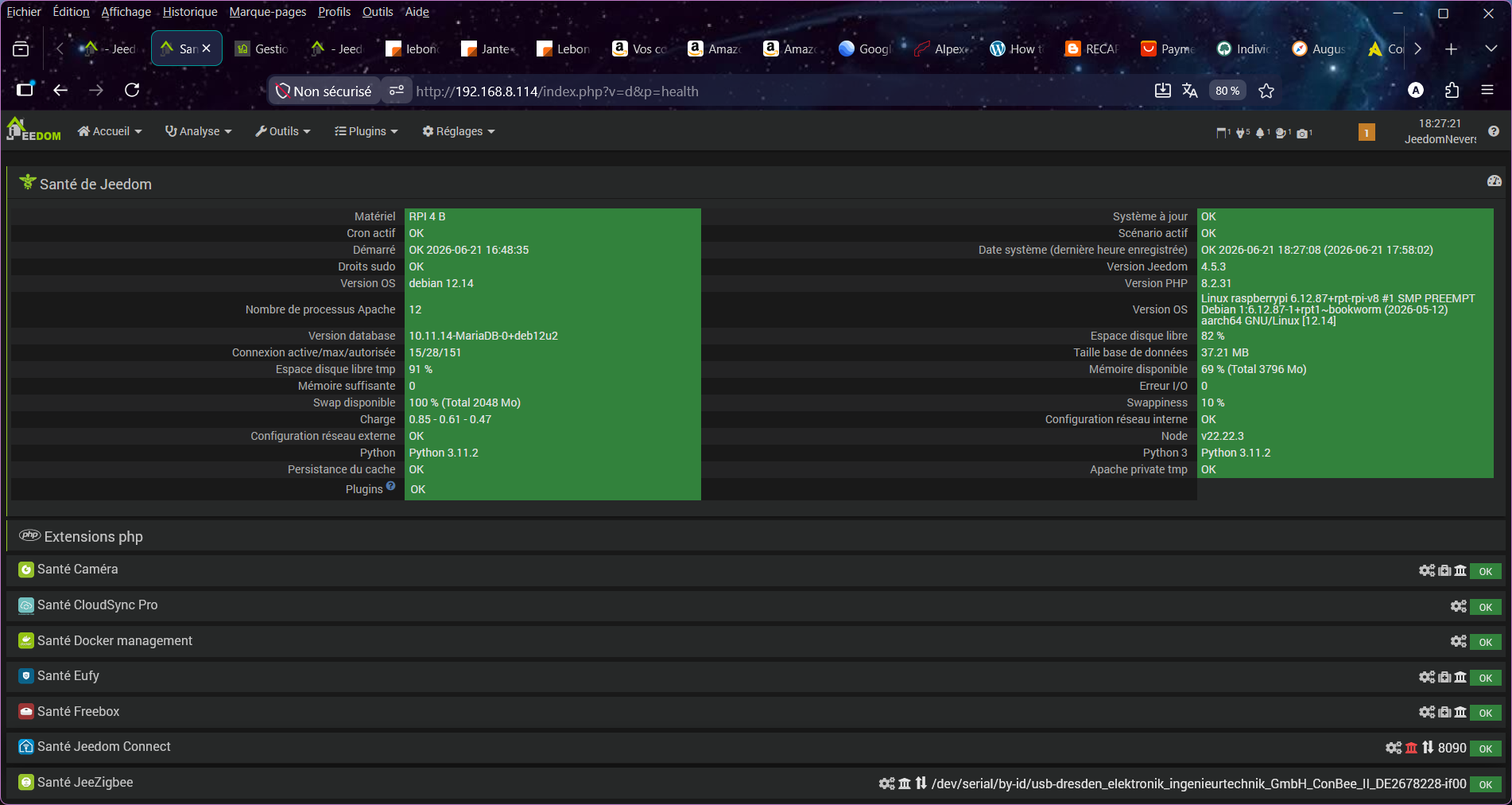

Page santé Jeedom?
Logs completes en DEBUG du plugin et du deamon depuis l’activation et le démarrage?
Sans ça je ne peux pas vous aider
Ci joint premiers éléments apres redémarrage de mon jeedom :

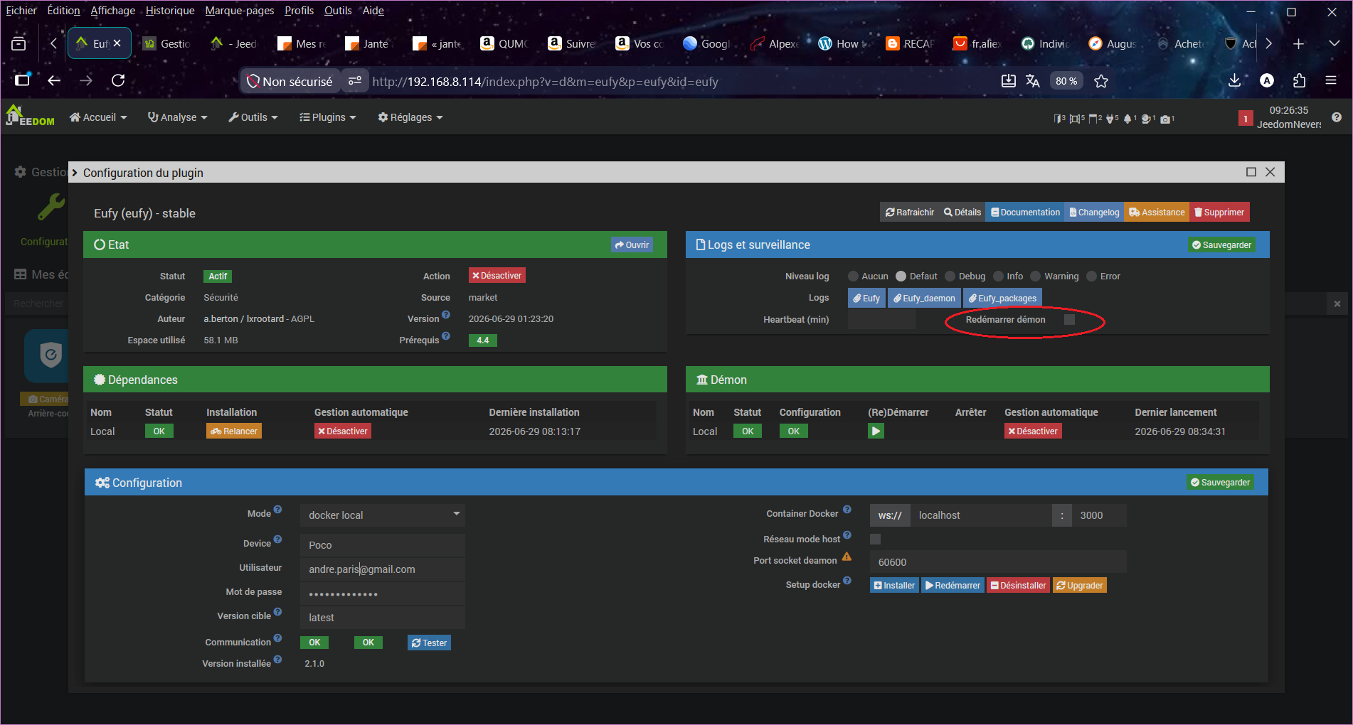

Aussi fais moi un screenshot de la page config du plugin je veux verifier un truc.
Merci.

rien a voir avec le plugin en fait:
coches la case « redémarrer démon » :laughing:
