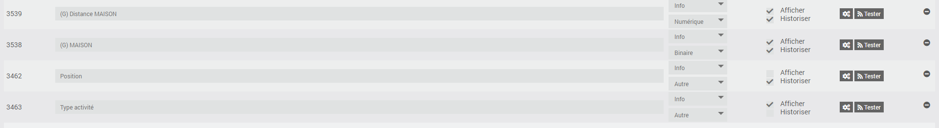

Cependant seul les infos: état de charge et ip sont remonté côté jeedom et côté appli

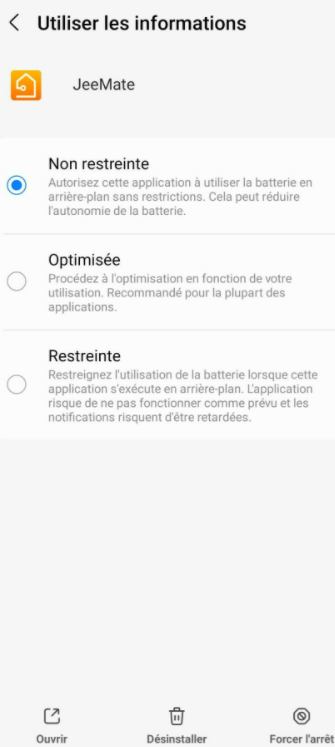

Autorisation sur le smartphone OK

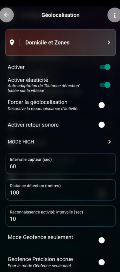

Voici ma configuration côté application:
Côté JEEDOM
J’ai l’impression que l’application ne transmet pas les informations de position correctement.

J’ai le même problème, impossible faire fonctionner correctement la géoloc (plugin full en beta). Je suis en « Mode Geofence seulement »
Dans domicile et zones sur mon Galaxy S22 Ultra je vois parfaitement la zone que j’ai paramétrée dans Géo Repérage du plugin Jeemate.
