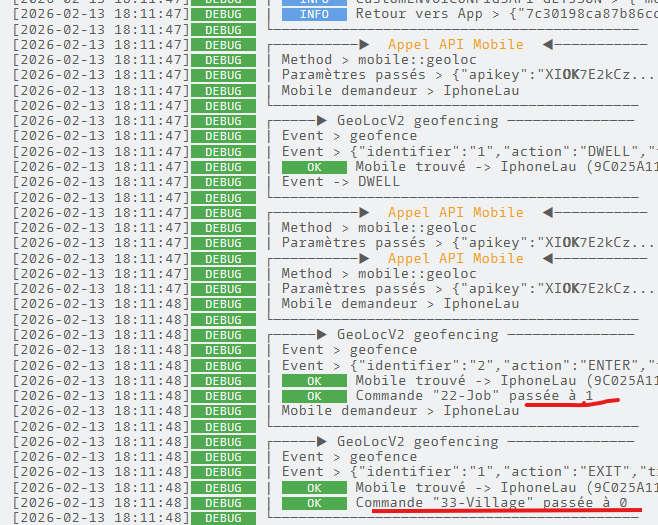

Les Geofence sont quasi instantanées sur l’app mobile (quelque soit le téléphone) mais les informations ne remontent pas dans Jeedom ou alors très rarement.
Ci après une copie du log debug

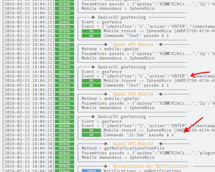

Dans l’exemple ci dessus, les 2 commandes sont remontées à 1 à 18H04 alors que je suis sorti de la zone à 17h30. J’avoue ne pas trop comprendre…
Autre exemple:
Ici commande 22-job passe à 1 à 18H11 alors que le tel est sorti de la zone 15h40
La commande 33- village passe à 0 à 18h11 alors que le tel est dans la zone depuis 17h25
Et paradoxalement il manque une commande dont le centre est concentrique à 33-Village qui n’a pas été remontée.
Y a -t-il des choses à faire pour faire fonctionner tout ca? Est-ce que la désinstallation de l’appV1 peut améliorer les choses?

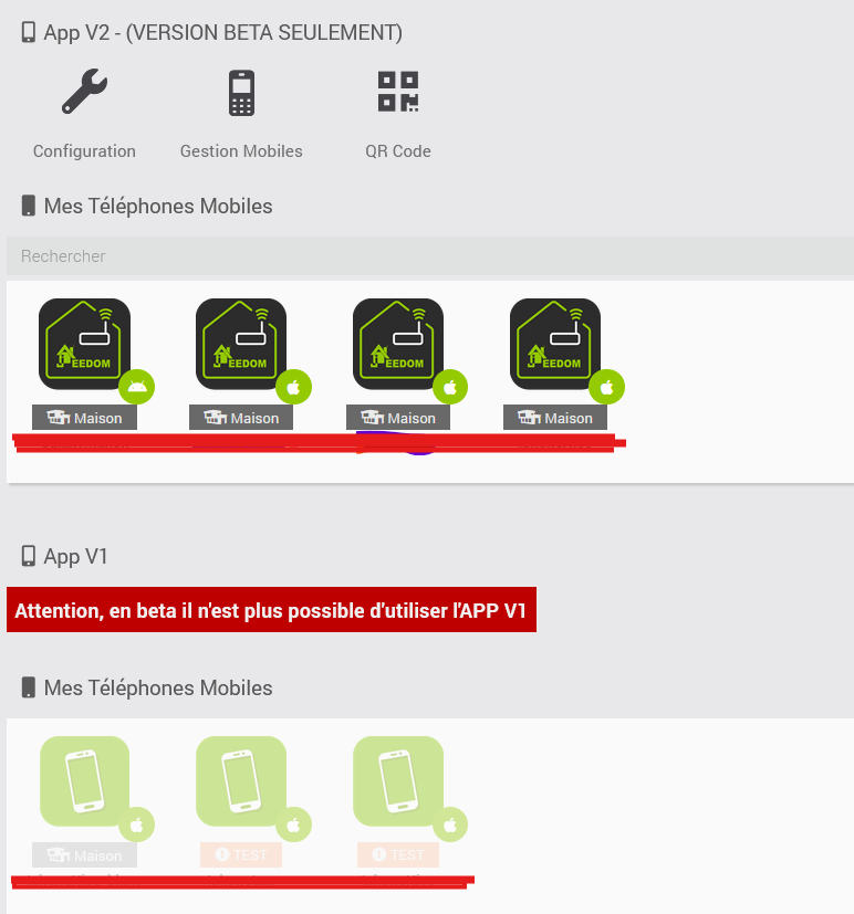

Pour info, il existe une branch qui regroupe la possibilité d’utiliser les 2 versions :
Il faut l’installer en mode « github » .

Merci @Phpvarious pour le plugin fusion V1-V2 j’ai réussi à l’installer et semble fonctionner
Par contre j’ai essayé d’installer la version mobile V1 sur Tel android 12 ( APK V1.41) et elle bug sacrément. A tel point que je n’arrive pas à créer mes points de géoloc…
Du coup puis-je trouver la dernière version Android de l’appli mobile V1?
Il n’y a pas d’autres version de la V1, c’est pourquoi il existe la V2.
