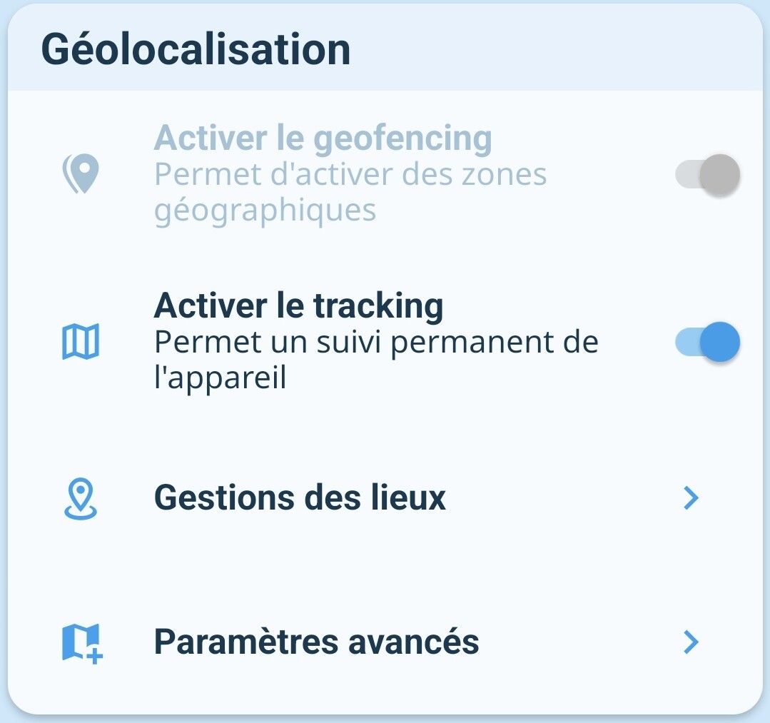

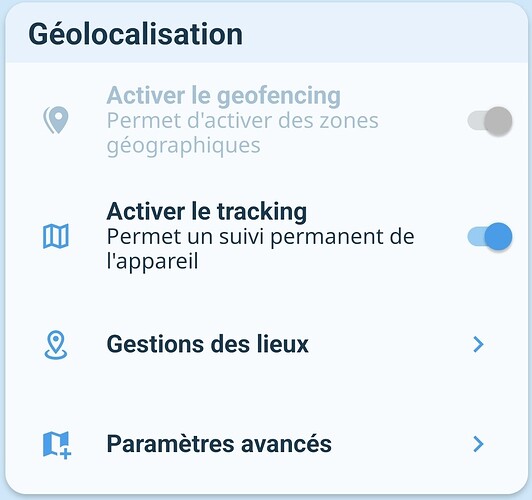

Et les réglages geofencing dans ton app jeedomconnect:

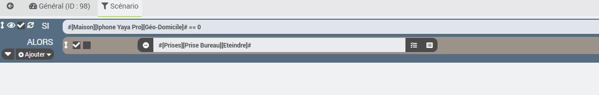

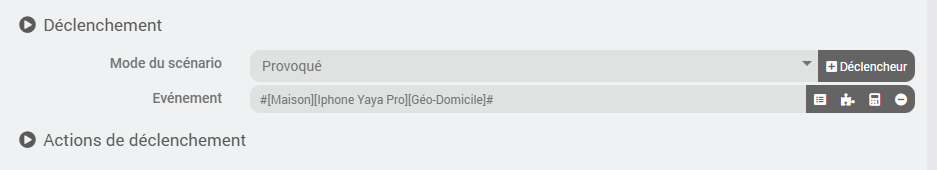

voici le scénario de test

Dans les paramètres de l’app JC tu peux décider de la fréquence de mise à jour, soit en distance (toutes les 10 mètres p.ex) soit en temps (toutes les 30s p.ex, il faut pour que ce dernier fonctionne, que la valeur pour la distance soit à zéro) c’est assez bien expliqué dans l’app: Préférences->Géolocalisation-> Parametres avancés-> Distance et Intervalle de mise à jour
Bonjour et merci pour ta réponse,
dans l application il était paramétrer par défaut à 10m, je vais testé à 1m ou 0m pour voir son comportement
par contre je n ai seulement en mètre et pas en seconde pour la fréquence de mise à jour.
