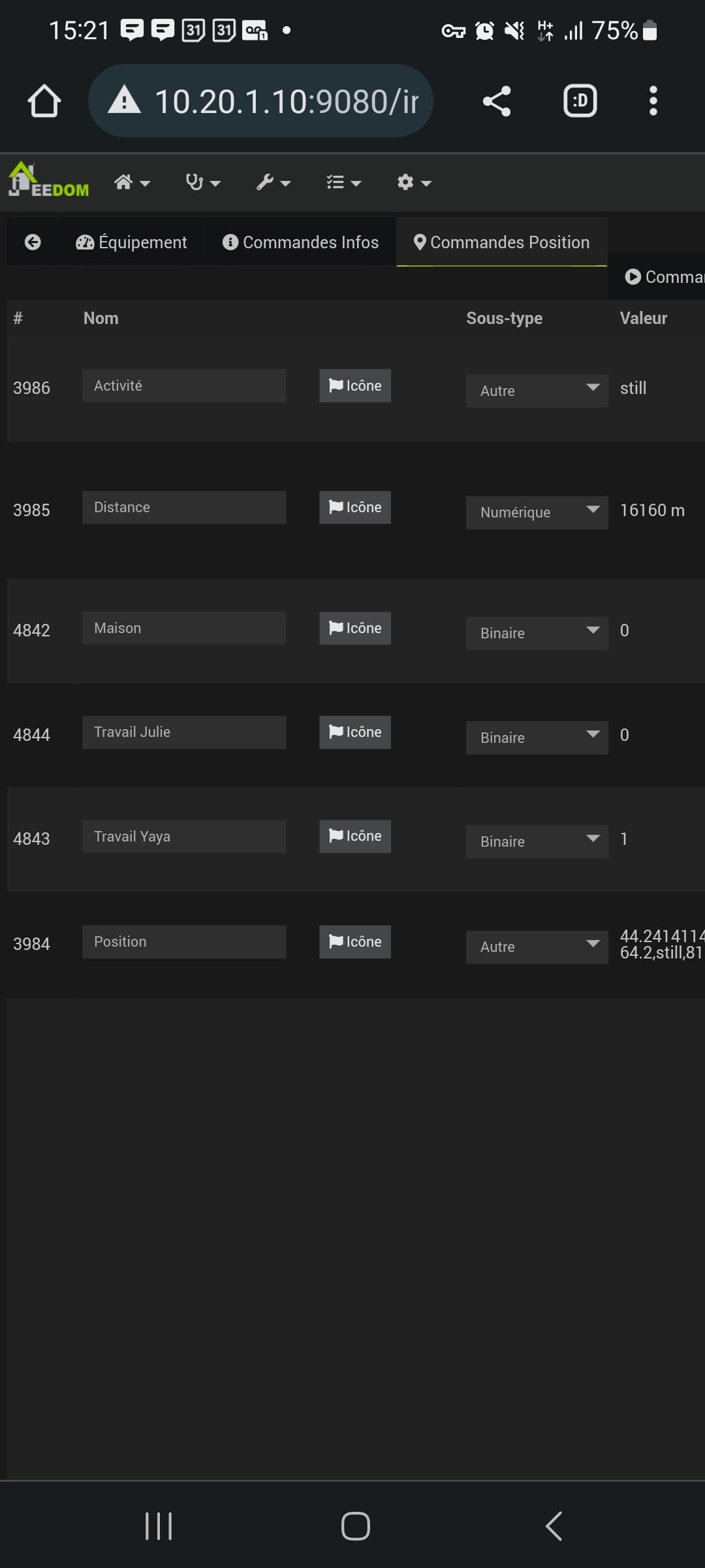

Bonjour a vous tout a l’heure en partant du boulot ma zone est resté bloqué sur mon point travail (1) impossible a debloqué, j’ai rebooter le tel, rien je suis rentré chez moi et meme la ca n’actualisé plus.
la seule chose pour que ca se debloqué, j’ai du activer le tracking, et ca tout c’est actualisé.
pourtant quand j’allais dans gestion des cartes, mon point gps etait bien au bon endroit
avez vous eu le probleme?
Merci a vous

Ce matin je suis parti de chez moi, le statut maison n’est pas repassé sur 0, j’ai ouvert maps, mon tel est tres bien geolocalisé, mais sur JC le statut est toujours sur 1, j’ai activé le tracking et il est dessuite repassé sur 0
c’est vraiment bizare cette histoire :slight_smile:

Maintenant je suis toujours bloqué sur la zone de mon travail alors que je suis chez moi

Hier soir j’ai passé mes zones rayon 700m a 50m et ce matin j’ai fais 3 endroits et ca a fonctionné au poil.
Je crie pas victoire mais pourquoi quand y a un gros rayon ca buggerait?
