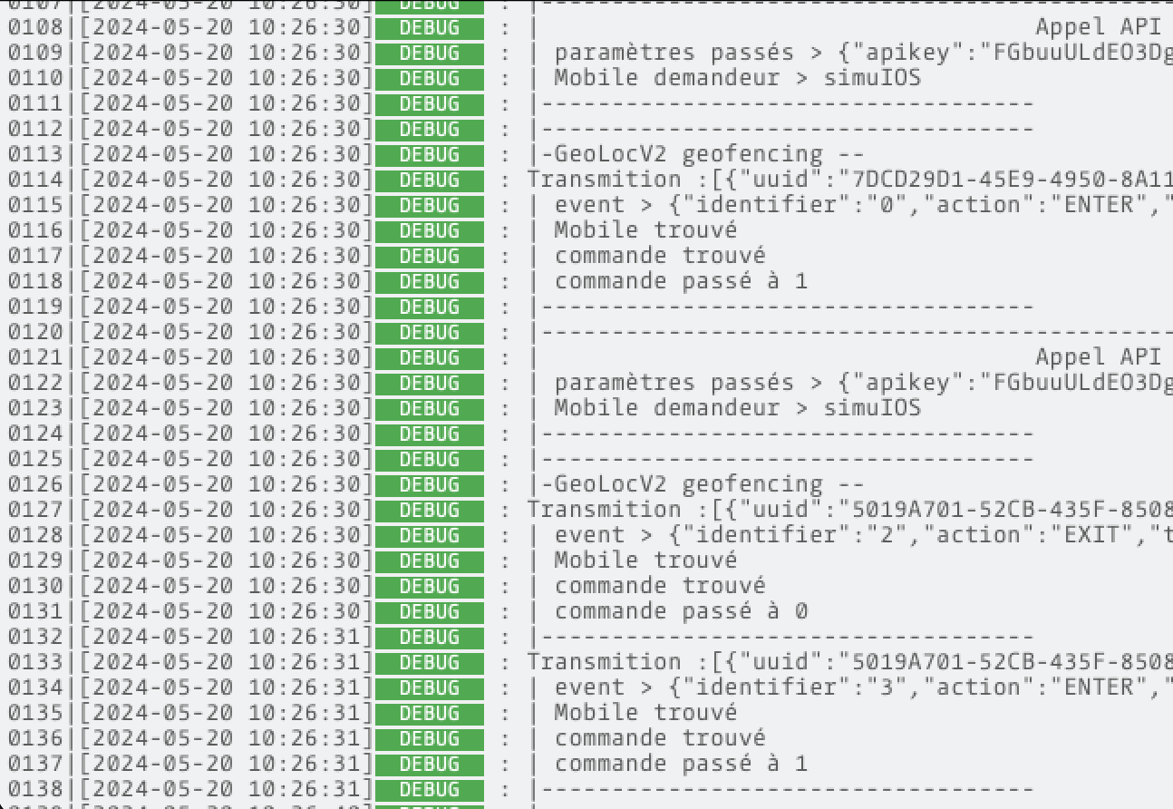

On a testé avec 3 zones par exemples :
Desfois il ne faisait qu’un appel avec les 3 zones dans transmission, parfois c’était un appel avec 2 zones et l’autre appel avec 1 seul (il y a une subtilité qui nous échappe encore :sweat_smile: )
mais dans touts les cas, ca permet deja de venir actualiser toutes les zones, souci qu’on avait parfois chez certains
C’est réactif, et fiable dans les tests que l’on a mené avec ce changement
Et on espère que ca fiabilisera la géolocalisation pour tout le monde
ah ok, je comprend mieux la finalité. :+1:

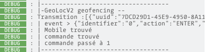

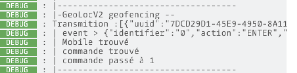

Exemple la :
Un appel avec 1 seul, et dans la foulée, l’autre avec 2 zones ^^
Commande trouvée, il ne manquerai pas un e à la fin
C’est juste des logs je sais
C’est pas faux :sweat_smile:
Du coup à passé aussi :innocent:
Je modifie ^^
