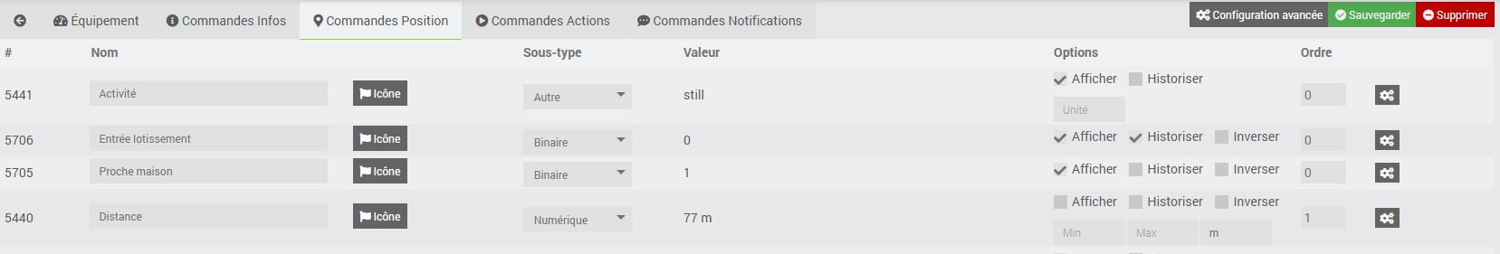

J’ai paramétré une 1ère zone correspondant à « Proche maison » avec un rayon de 70m puis une 2ème zone un peu plus loin de chez moi à environ 200m « Entrée lotissement » et avec un rayon de 60m et j’ai historisé.
Je lance un scénario à l’entrée de la zone maison et je teste si #[Maison][Notif Tél 1][Proche maison]# == 1 ET lastChangeStateDuration(#[Maison][Notif Tél 1][Entrée lotissement]#,1) < 30 c’est que je suis en voiture donc j’ouvre ma porte si non je ne l’ouvre pas car je suis à pied car j’ai mis plus de 30sec entre les 2 zones.
La 1ère fois que j’ai essayé en voiture la porte s’est ouverte chouette mais la 2ème fois rien donc système pas sûr à tous les coups. J’ai l’impression que JC n’a pas vu la 1ère zone.

Tu as vérifié les timestamp de changement de tes geofences juste pour savoir si le problème est à ce niveau ou au niveau du scénario.
Tu devrais historiser les deux géofences pour contrôler

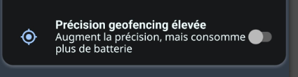

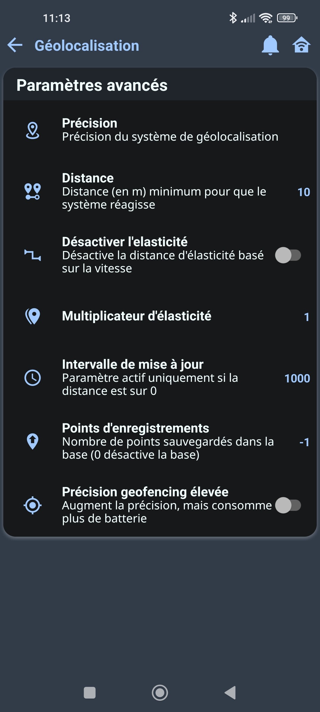

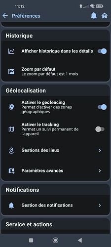

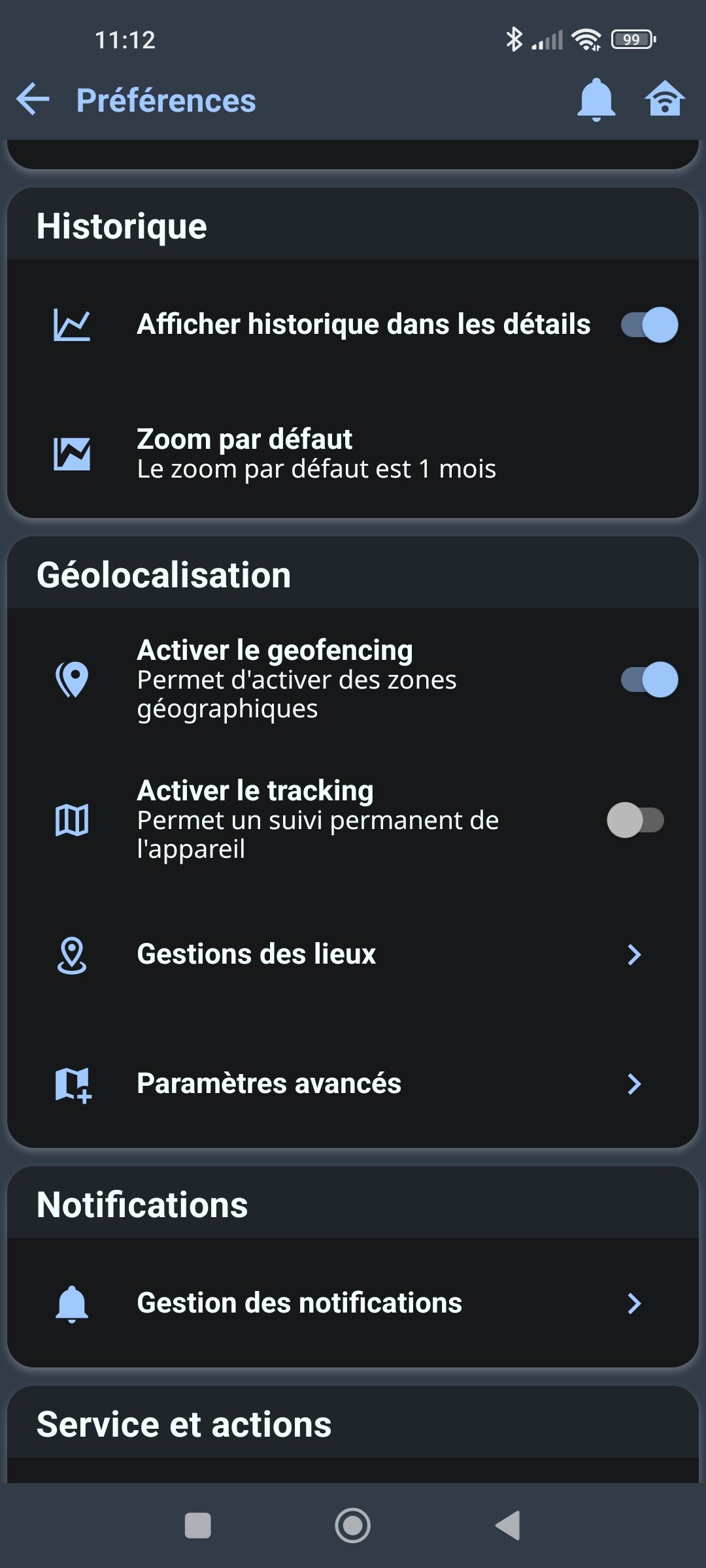

Mets des screenshot de tes paramétrage par défaut du tracking JC

Voilà le paramétrage de JC
Du coup, … à tester :sweat_smile:
