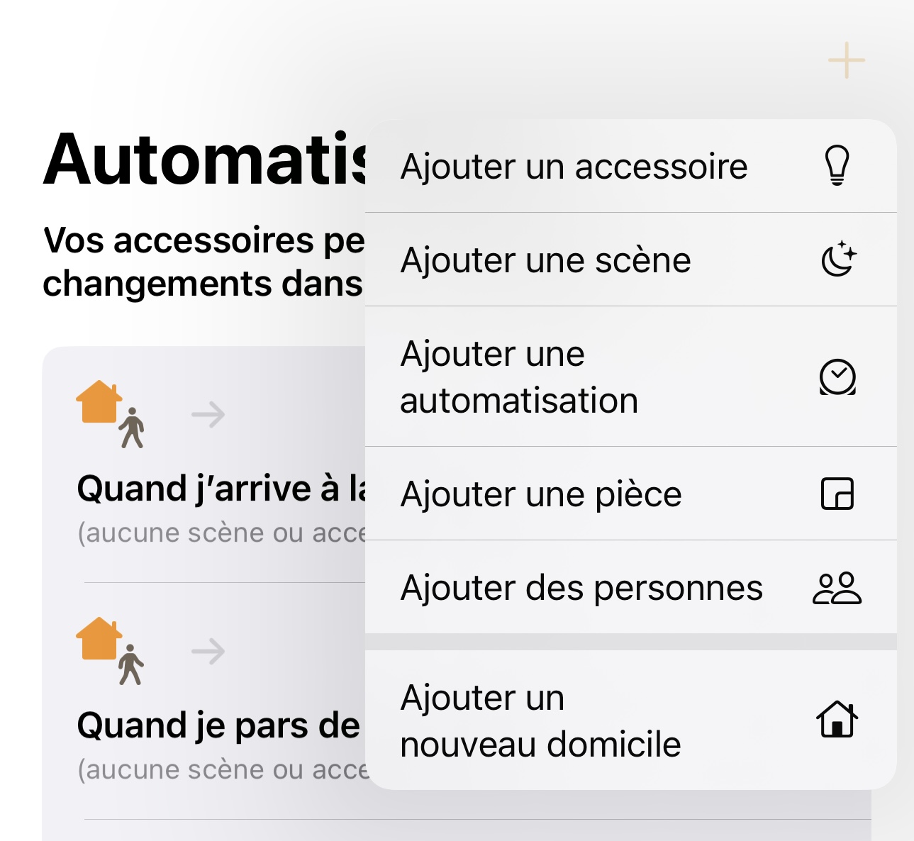

Le test est vite fait… Tu lances Maison > Automation > Créer une automatisation > Si ça passe jusque là, pas de raison que cela ne fonctionne pas.
Il te suffit ensuite de sélectionner le domicile comme lieu (s’il n’est pas indiqué, tu peux le faire via Plans).

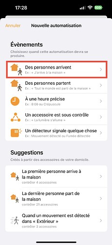

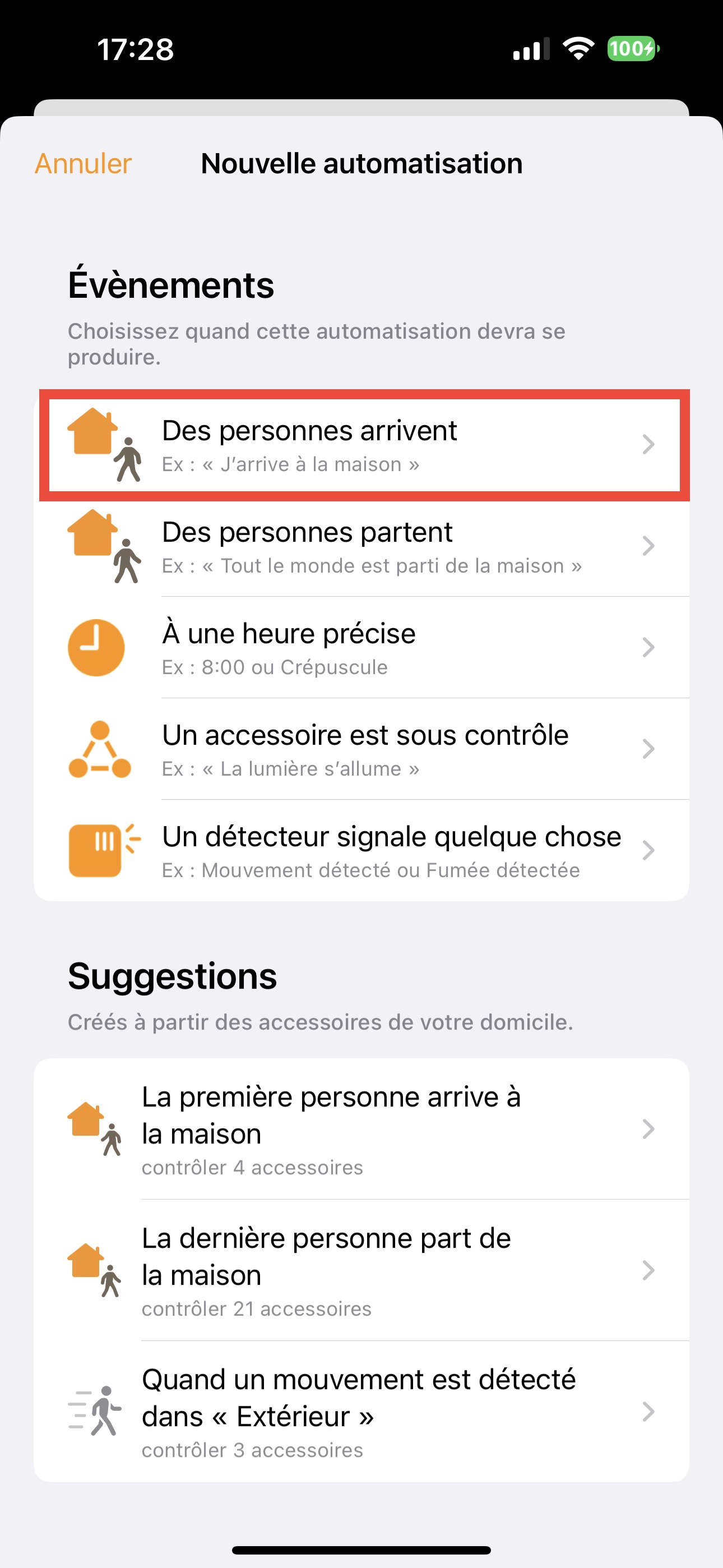

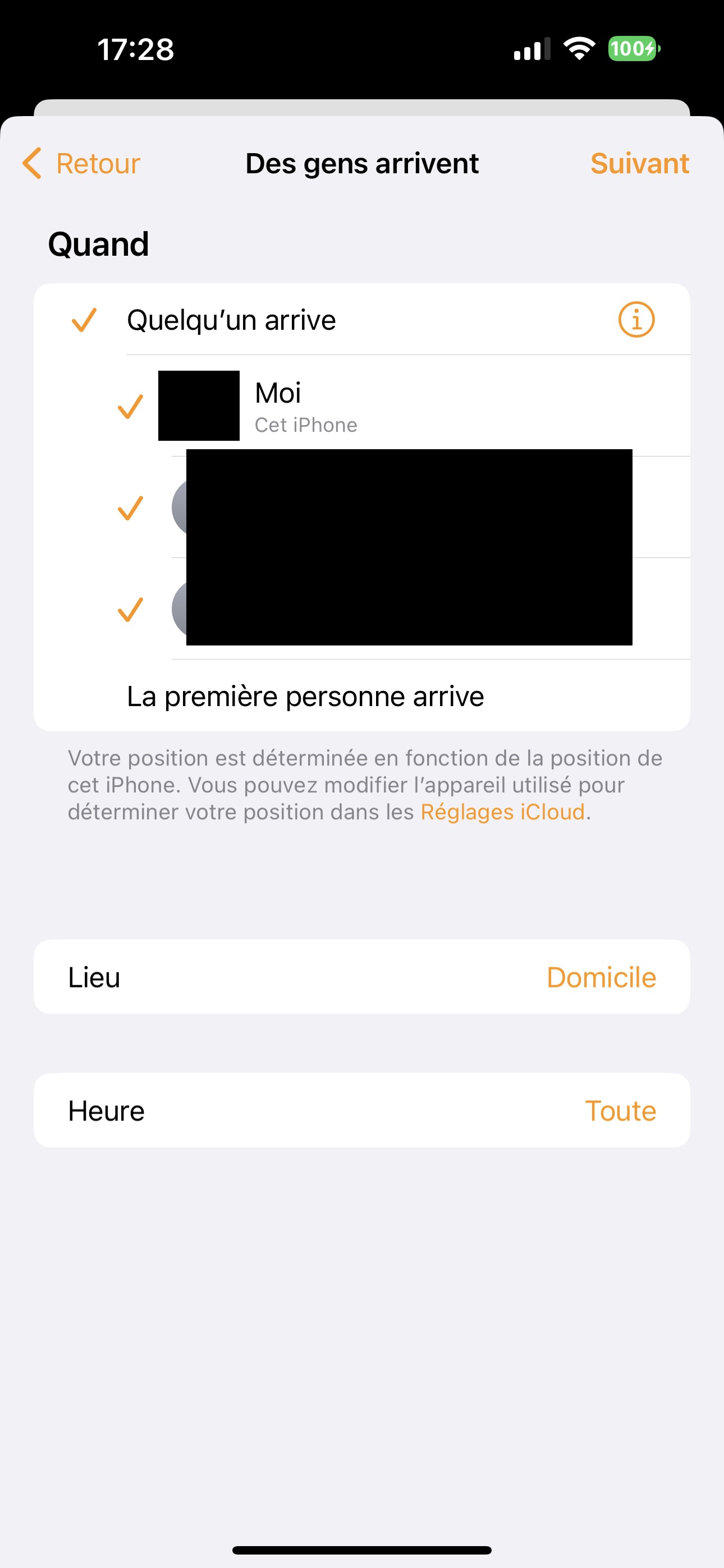

Je viens de tester rapidement (comme dit, il faut tester sans hub) :
Ajouter une automatisation.

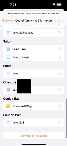

Sélectionnez la ou les personnes :

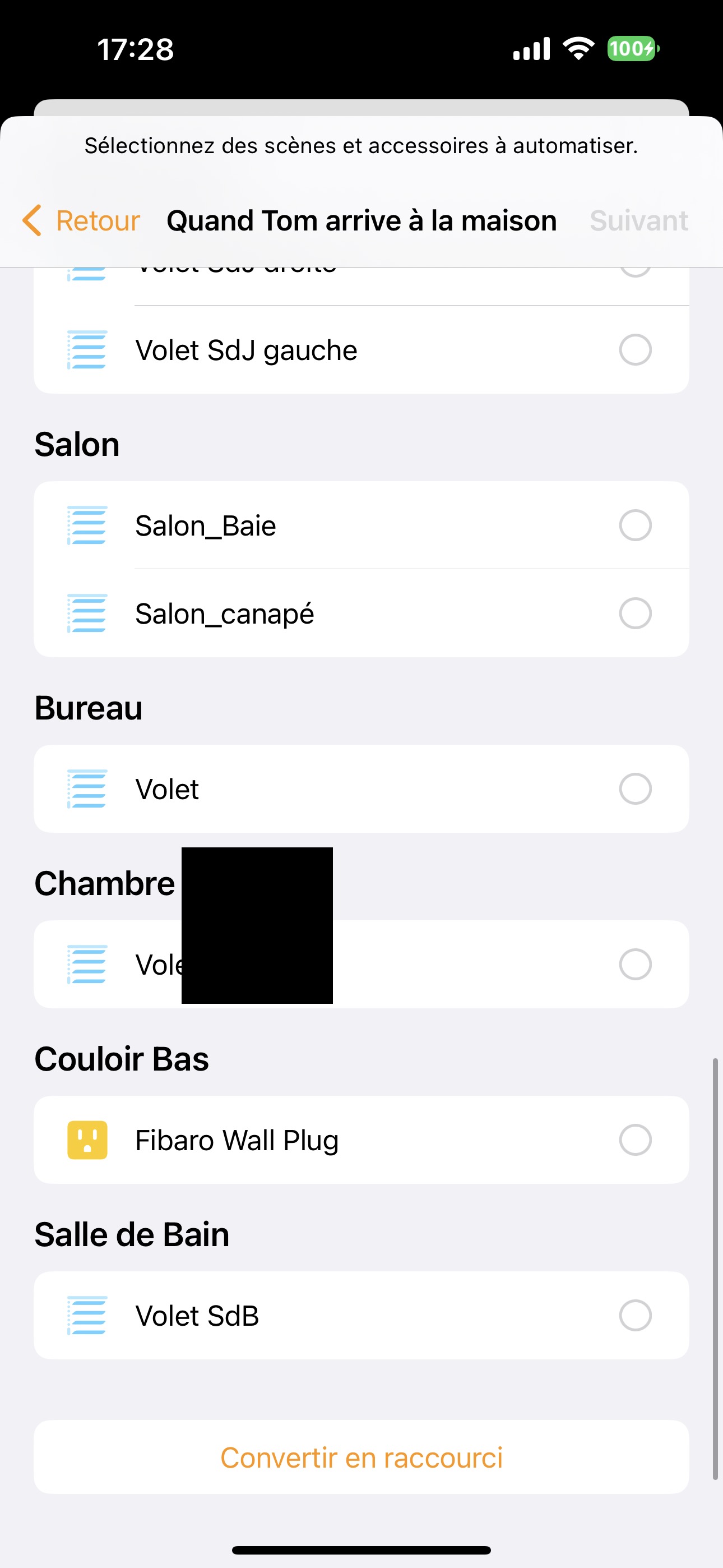

Dans mon cas, j’ai les différents équipements qui s’affichent mais si on a rien, je suppose et j’espère que l’on peut sélectionner Convertir en raccourci tout en bas.

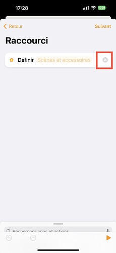

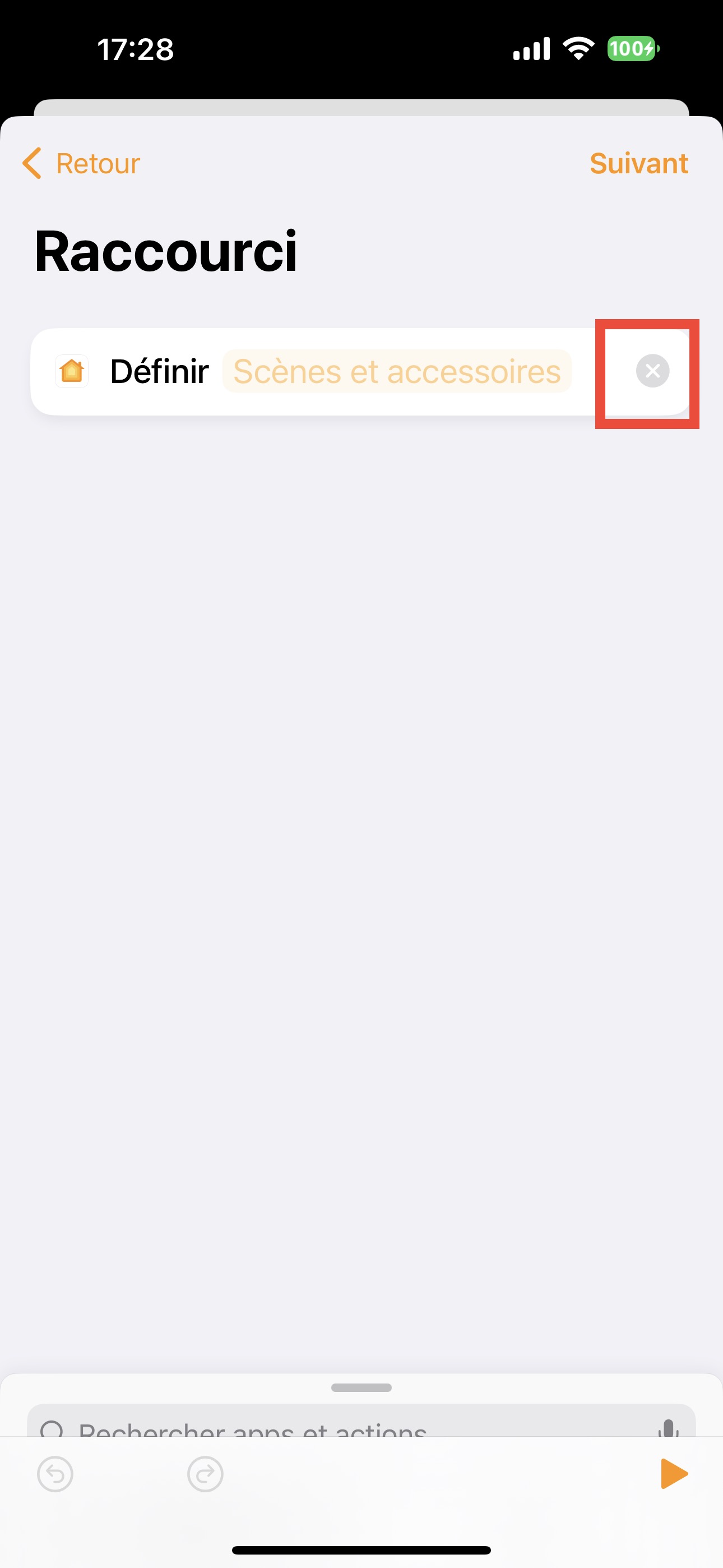

Par défaut, il me propose de sélectionner une scène et accessoires, ce que je ne souhaite pas donc je supprime.

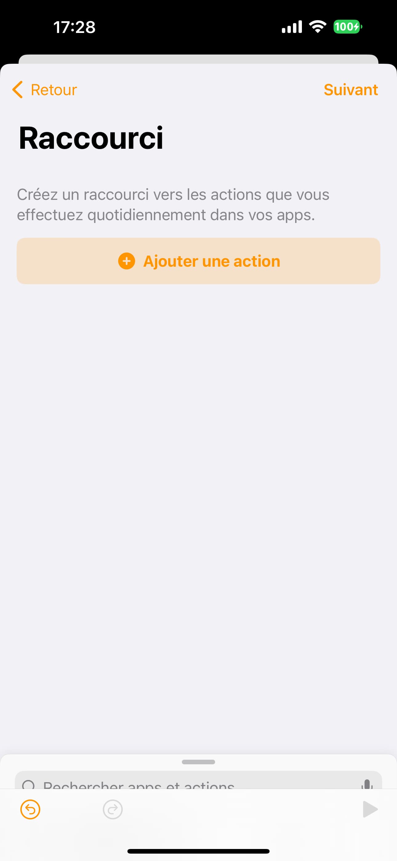

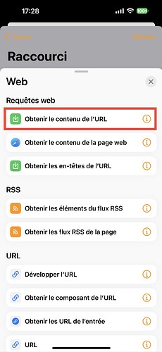

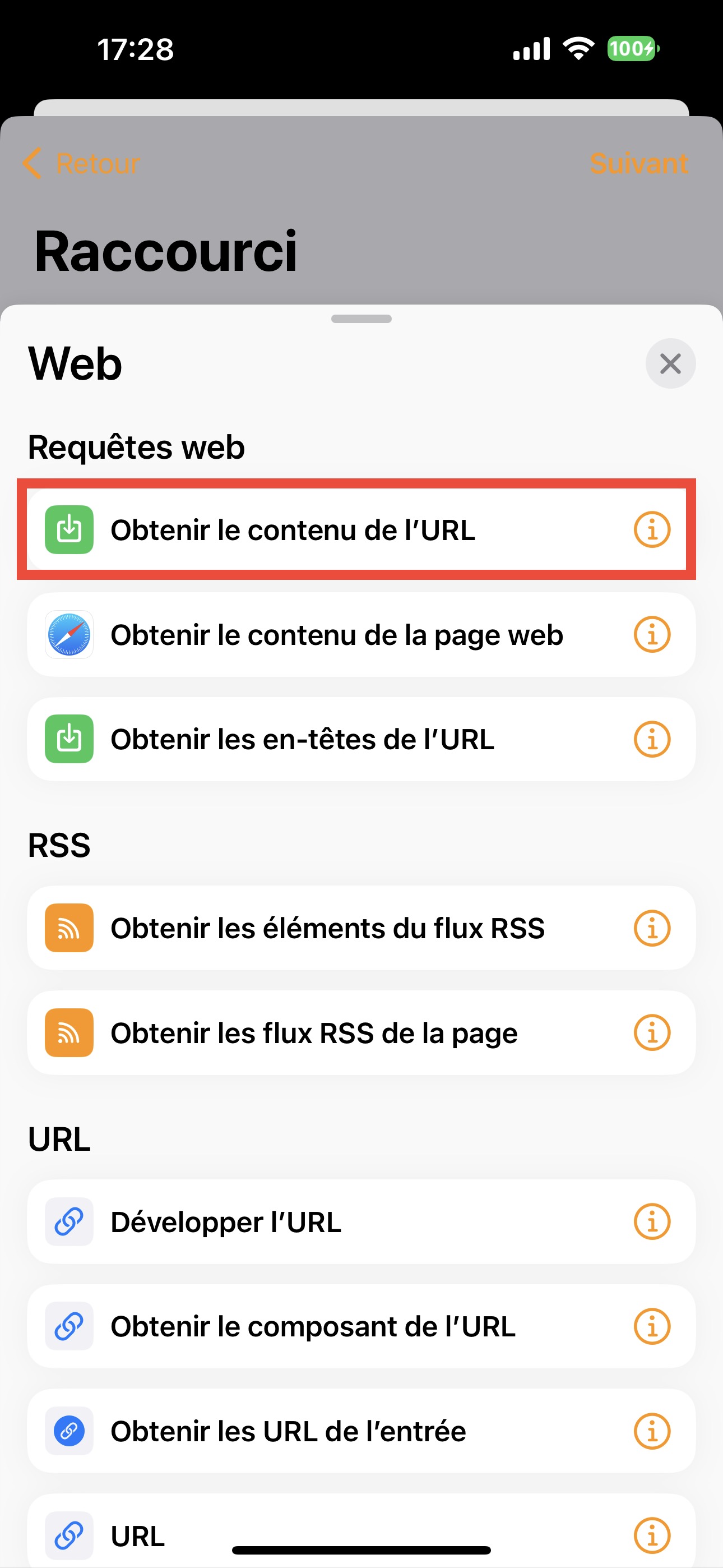

Et j’ajoute une action.
Je sélectionne l’action Obtenir le contenu de l’URL :
Il suffit de saisir l’URL qui mettra à jour le virtuel.
