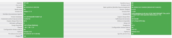

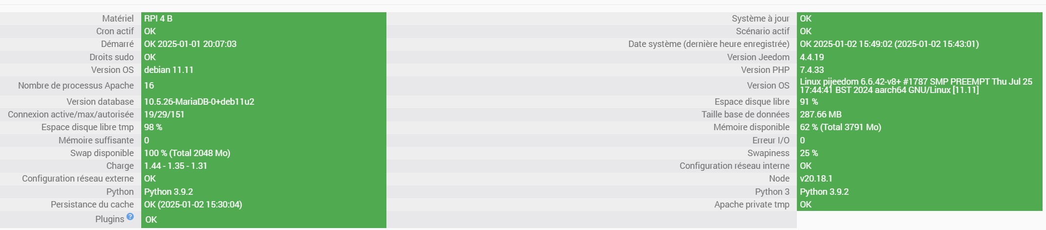

Voici la page santé de mon Jeedom si besoin.
