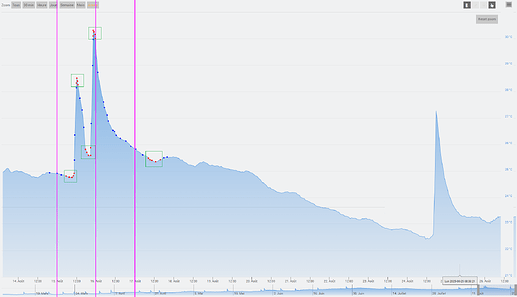

En gros j’aimerais garder tous les points Rouge dans les carrés Vert (Valeurs originales non lissées), les points Bleus étant les points restant après lissage (vision schématique).
(Il y a 24h00 entre 2 Lignes verticales Fushia).

Les zones à point Rouge sont les zones que je souhaite garder intactes, les points Bleu étant les points restant lissés pour garder au mieux la forme de la courbe (sur le long terme).
J’ai donc bien aussi besoin des points Bleu mais avec une moindre précision.
Je ne souhaite donc pas garder « QUE » les points Rouge.
Le « besoin » c’est juste pour surveiller une monté brusque en température et savoir quel niveau a été atteint à l’arrêt du processus (courbe à garder sur le long terme).

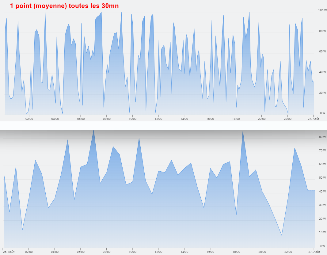

Le classique avec la moyenne, déjà on voit que forcément les max ne sont pas les mêmes puisqu’on fait la moyenne, on ne dépasse pas 85 contre 100 sans lissage, idem pour le min avec 9 contre 2 sans lissage.
On voit aussi que la courbe a des différences nettes, c’est flagrant entre 1h et 3h, entre 20h et 22h. On reconnait moyennement forcément :wink:

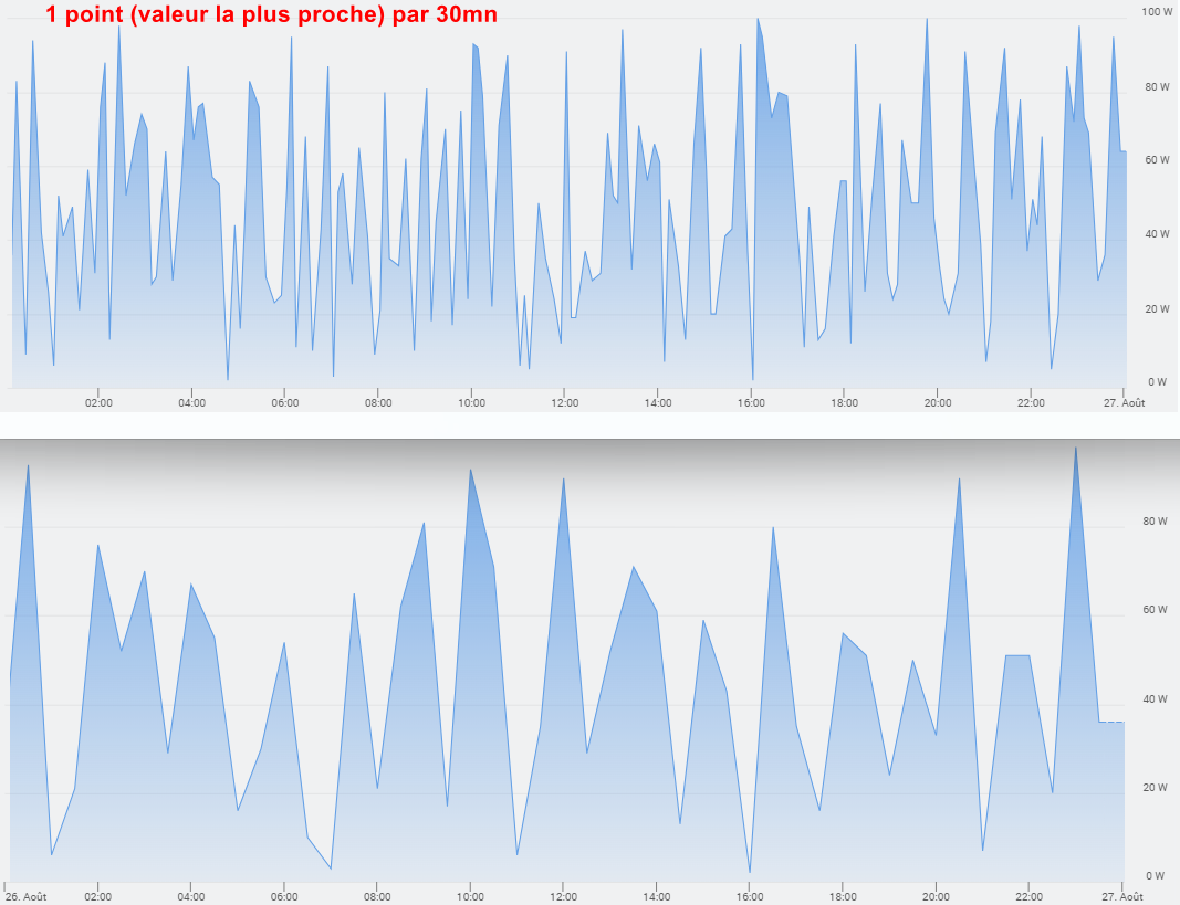

En prenant la valeur brute la plus proche de l’intervalle (utilisée plutôt pour les binaires), on tombe forcément au hasard. On aura certes les bons chiffres mais à condition qu’ils soient placés à l’intervalle. On perd donc le max de 2h30 ou 6h10 et le min de 4h50 par ex.
Mais je trouve que la courbe générale est plus proche de celle sans lissage qu’avec la moyenne.

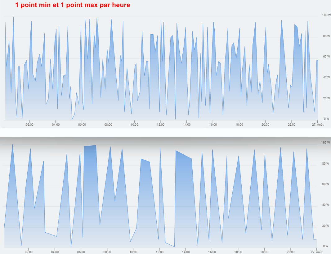

Le lissage mix (1 valeur min+1 valeur max par heure), forcément on a une exactitude des min et max, la différence est donc dans la courbe.
La courbe a des plats, l’exemple de 3h à 5h est parlant. Le max est à 3h15, le min à 3h30 et pour la tranche de 4h c’est min à 4h15 et max à 4h50, donc avec 2 min qui se suivent de 3h30 à 4h15 on est à plat.
Même chose pour l’espace entre le max de 6h20 suivi d’un autre max à 7h10 qui masque le presque min de 6h40 (puisqu’il y a déjà un min à 6h10).
Je dirais quand même qu’on reconnait la courbe dans l’ensemble même si on perd des aller-retour min/max, l’avantage ici étant d’avoir les bonnes valeurs absolues.

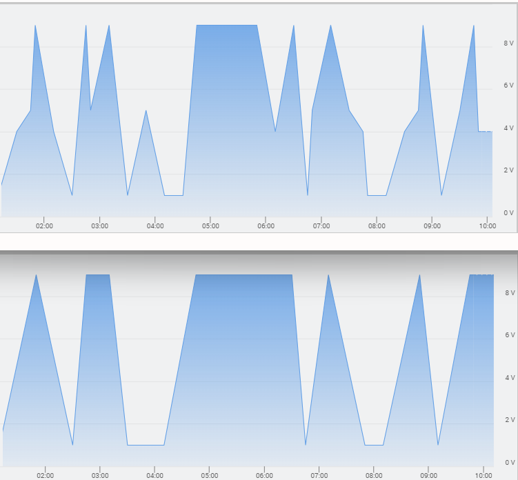

lol pas mon genre ! Tu m’as mis la puce à l’oreille et finalement ça m’intéresse ce min+max, d’autant plus que ça n’existe pas dans Jeedom !
Par exemple pour les voltages, la moyenne n’a aucun intérêt, l’important c’est un sous ou sur-voltage donc min et max ; pour les binaires idem, ne prendre que le min ou le max est un intérêt faible, max=on va avoir tous les « allumés » mais jamais les « éteints » donc min+max ok.
J’ai donc passé un peu de temps à tester pour trouver la meilleure solution dans un rapport efficacité/vitesse et il y aura dans la prochaine màj du plugin cette fonction « mix » (et d’autres choses, conseil malin : n’attendez pas la màj pour acheter le plugin…).
Courbe brute et courbe lissée en « mix »
