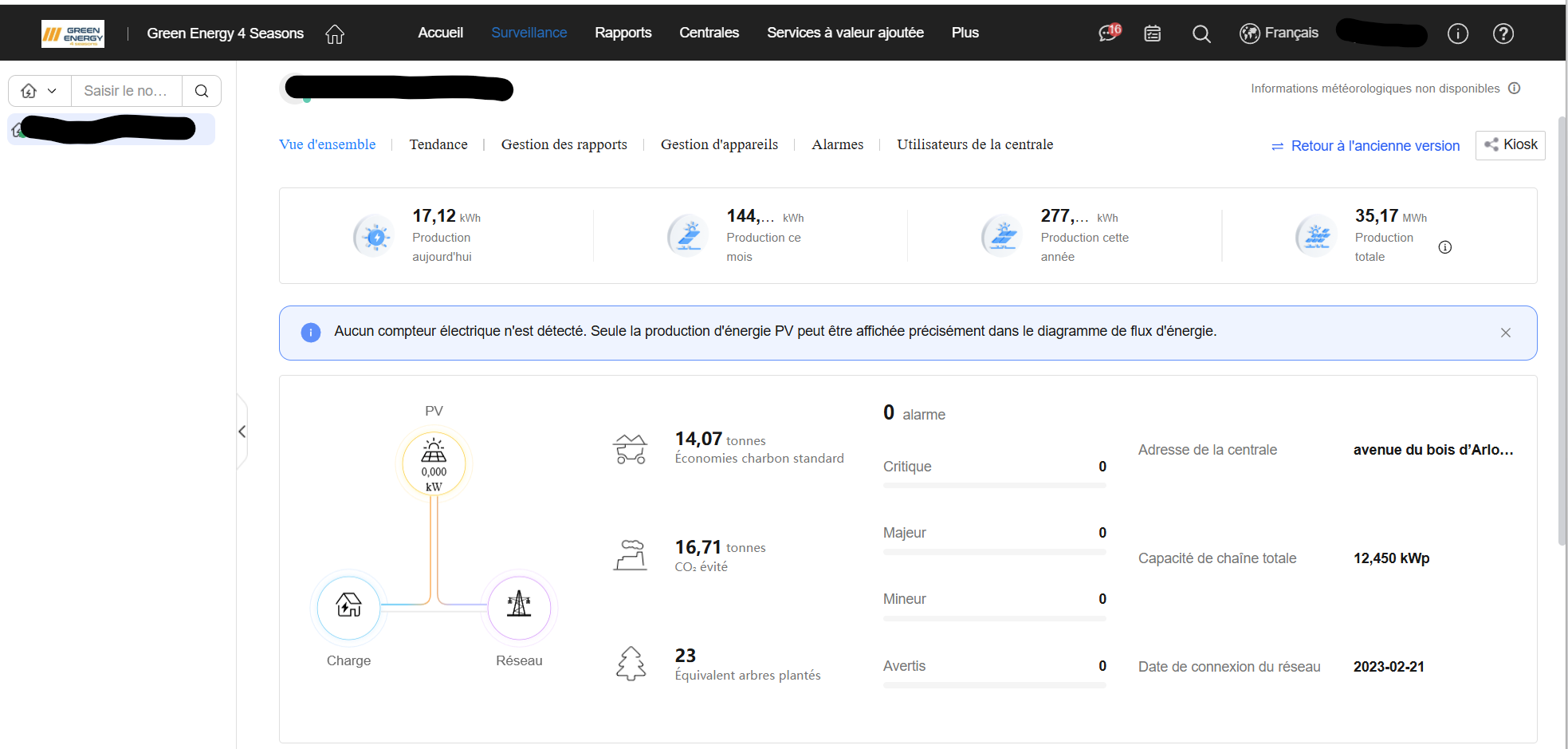

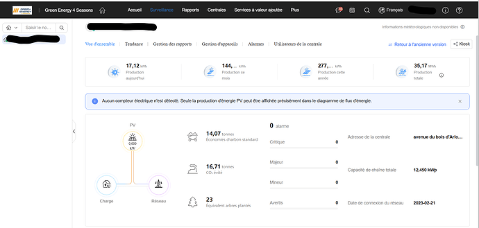

J’utilise cette solution pour suivre ma production solaire, est-il facile de l’intégrer dans Jeedom ?
J’aimerais juste pouvoir lire les valeurs, alarmes éventuelles, de manière simple
Merci pour vos avis
