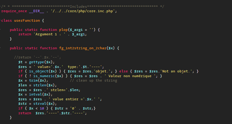

Pour être plus précis, voici le code :
ou sous forme plus utile:
public static function fg_int2string_on_2char($x) {
  //return '--'.$x.'--';
	$t = gettype($x);
  	$res = ' value='.$x.'  type:'.$t.'----';
  	if ( is_object($x) ) { $res = $res.'objet.'; } else { $res = $res.'Not an objet.'; }
  	if ( ! is_numeric($x) ) { $res = $res . ' Valeur non numérique '; }
  	$x = trim($x);			// clean up the string
  	$len = strlen($x);
  	$res = $res .' strlen='.$len;
  	$x = intval($x);
  	$res = $res . ' value entier ='.$x.' ';
  	$str = strval($x);
  	if ( $x < 10 ) { $str = '0' . $str;}
  	return  $res.'----'.$str.'----';
Et voici le résultat pour #minute# = 44
value=44 type:string----Not an objet. Valeur non numérique strlen=8 value entier =0 ----00----
J’ai ajouté plein de test pour essayer de retrouver mes petits, sans succès pour l’instant.

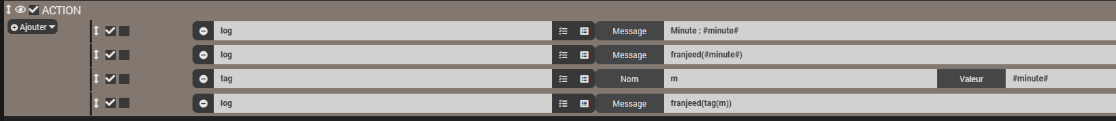

Je ne sais pas comment tu as transmis ton information mais si tu le fait par exemple dans un scénario classique tu peux t’en sortir en passant par un tag (en revanche le type reste un string).
Honnêtement je sais pas trop pourquoi ça ce comporte comme ça …
    public static function franjeed($_arg1 = '') {
	   	$t = gettype($_arg1);
      	$len = strlen($_arg1);
        return $_arg1 . ' : type ' . $t . ' | longueur : ' . $len;
[2025-08-21 20:05:04][SCENARIO] -- Début : Scenario lance manuellement.
[2025-08-21 20:05:04][SCENARIO] - Exécution du sous-élément de type [action] : action
[2025-08-21 20:05:04][SCENARIO]    Log : Minute : 5
[2025-08-21 20:05:04][SCENARIO]    Log : 5 : type string | longueur : 8
[2025-08-21 20:05:04][SCENARIO] Mise à jour du tag #m# => 5
[2025-08-21 20:05:04][SCENARIO]    Log : 5 : type string | longueur : 1
[2025-08-21 20:05:04][SCENARIO] Fin correcte du scénario

Et comment tu expliques dans ton log 4ème ligne que la valeur 5 s’affiche alors que c’est une chaine de 8 caractères. C’est exactement ce que j’obtiens, merci de l’avoir dupliquer, et que je comprends pas.

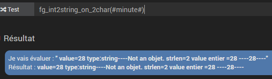

donne:
et dans le testeur d’expression:

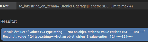

  • Idem avec les id de commande traités par setTags:
    Le log correspondant:
