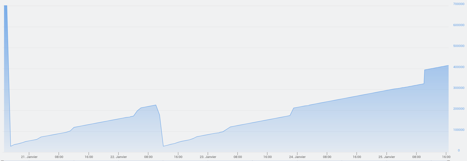

Pour information.
Historique commande action script ps -eo rss,command --sort -size | grep squeezeboxcontrol de Mips.
Date                    Valeur
2025-01-20 16:49:12     700984,571428571
2025-01-20 18:00:03     700999,333333333
2025-01-20 19:00:03     28150			restart daemon

2025-01-22 12:00:03     28360			reboot Jeedom

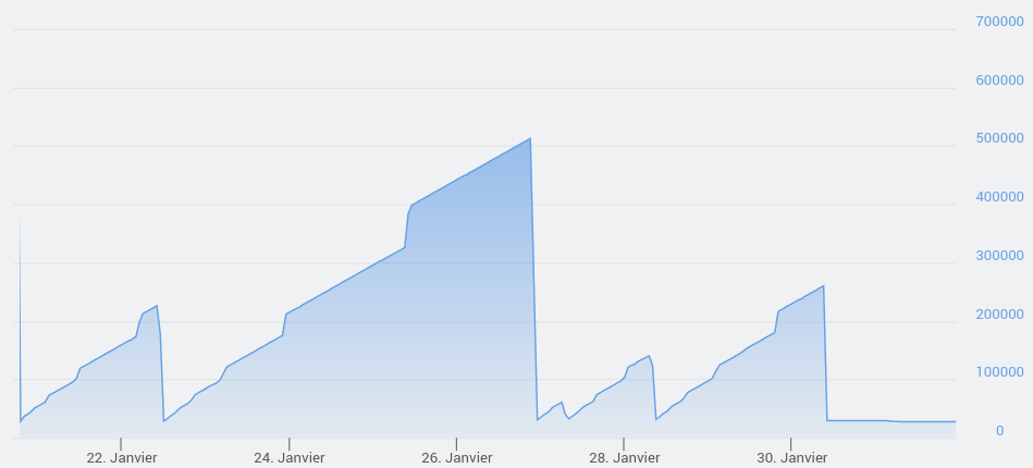

J’ai commencé à préparer le terrain en faisant d’abord un peu de nettoyage et corrections de bugs mineures, c’était nécessaire pour y voir plus clair avant de faire des modifications plus structurelles.
une nouvelle beta sera dispo demain (sans changement//correction majeure, sans changement sur le démon et sans correction de cette fuite donc).
Je voudrais d’abord m’assurer que tout « fonctionne correctement », c’est à dire tel qu’aujourd’hui et je ne peux pas valider cela car je n’utilise pas ce plugin et que je n’ai pas le matériel pour.
J’attend donc un retour d’utilisateur sur la beta.
Si ok alors j’attaquerai les changements nécessaires dans le démon ainsi que la compatibilité deb12.
Merci pour ton implication sur ce sujet.

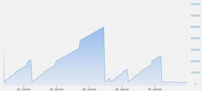

Version beta 2025-01-28 01:18:27
Je n’ai pas vu de problème d’utilisation sur cette version.

Grosse révision du démon dispo dans la beta demain: fix mémoire pour deb11 et en principe compatibilité deb12 mais à tester
3 « J'aime »

Version beta 2025-01-30 01:21:09
Je ferai un retour dans 24h de la consommation mémoire.
ca c’est déjà une très bonne nouvelle car il y a beaucoup de modif sur le démon, merci pour le retour.
