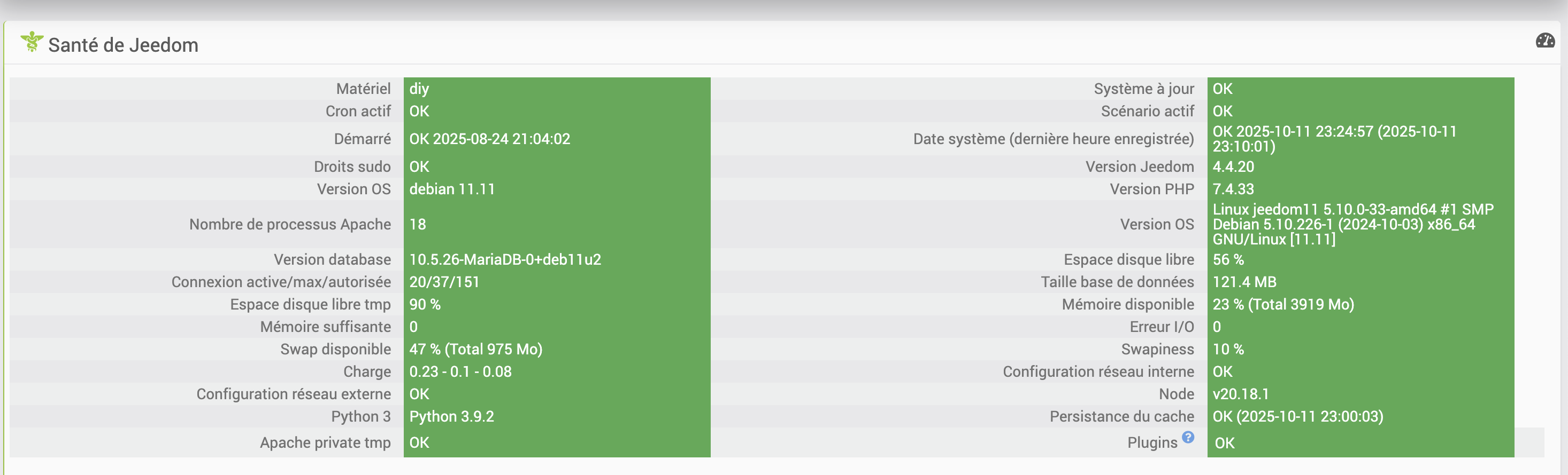

Le mieux étant de donner la page santé jeedom. Une grande majorité des infos pertinentes y est résumée.
Salut, bien vu c’est ajouté
