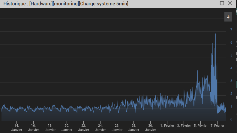

La charge (et la température!) de mon rpi3B+ augmentant régulièrement, j’ai trouvé le coupable plugin-gce_ipx800v5, quand je relance le demon on le voit clairement !
(fait plusieurs mois ces derniers mois, là je confirme à 100%).

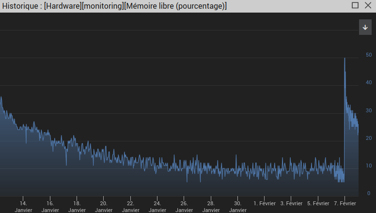

Je vois aussi que la mémoire libre chute suivant la même tendance :

C’est le plugin officiel de GCE. Le mieux serait donc d’intervenir sur le forum gce en donnant le lien vers les discussions intéressantes de la communauté jeedom.
Un workaround serait de redémarrer automatiquement le demon durant la nuit.
