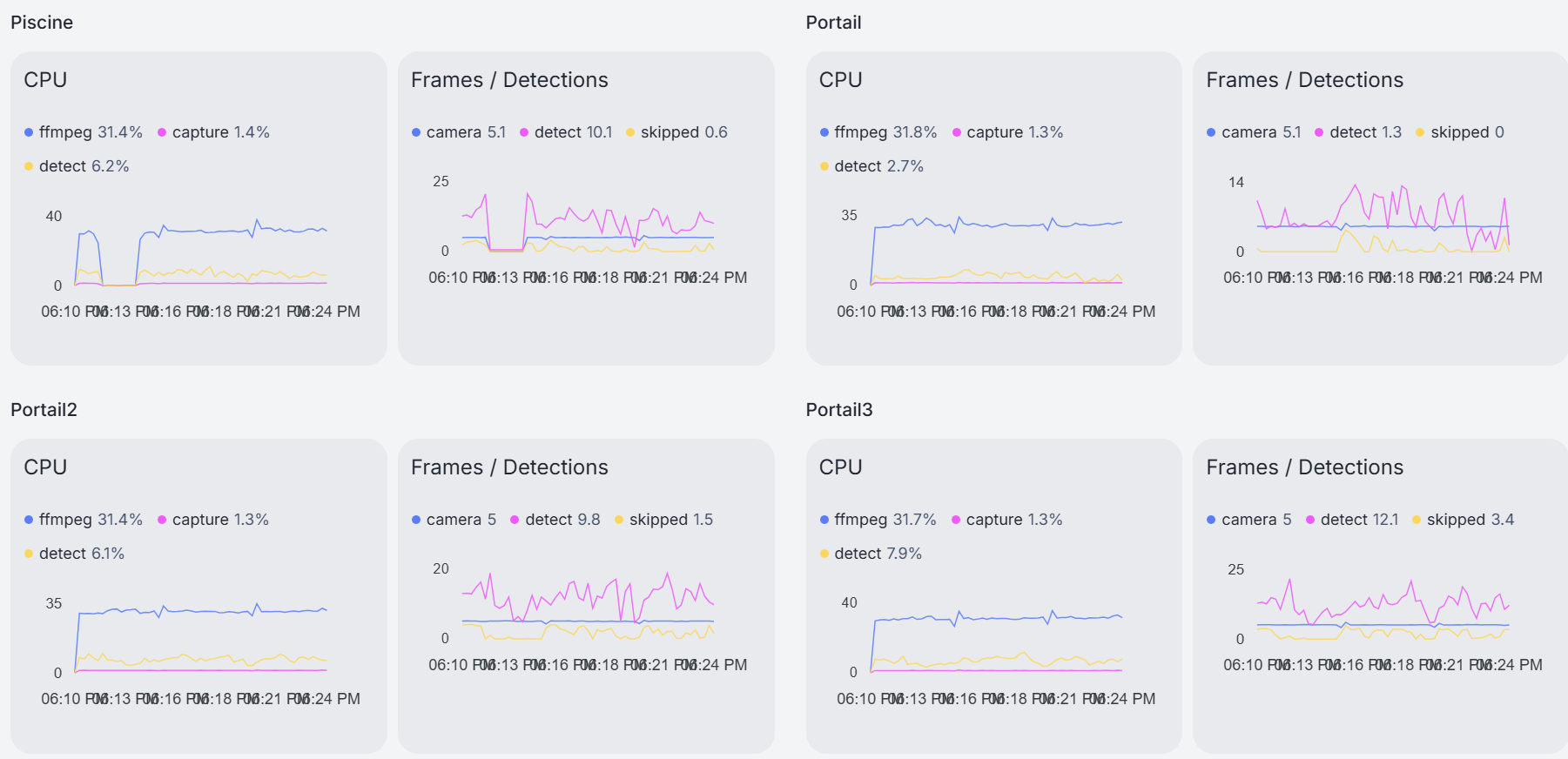

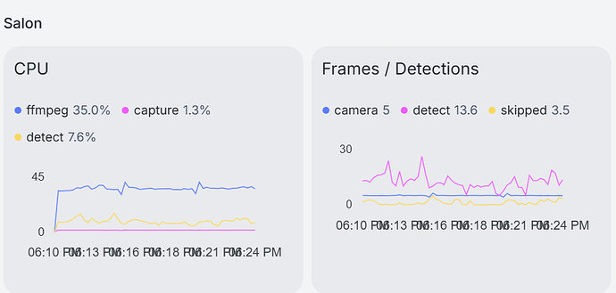

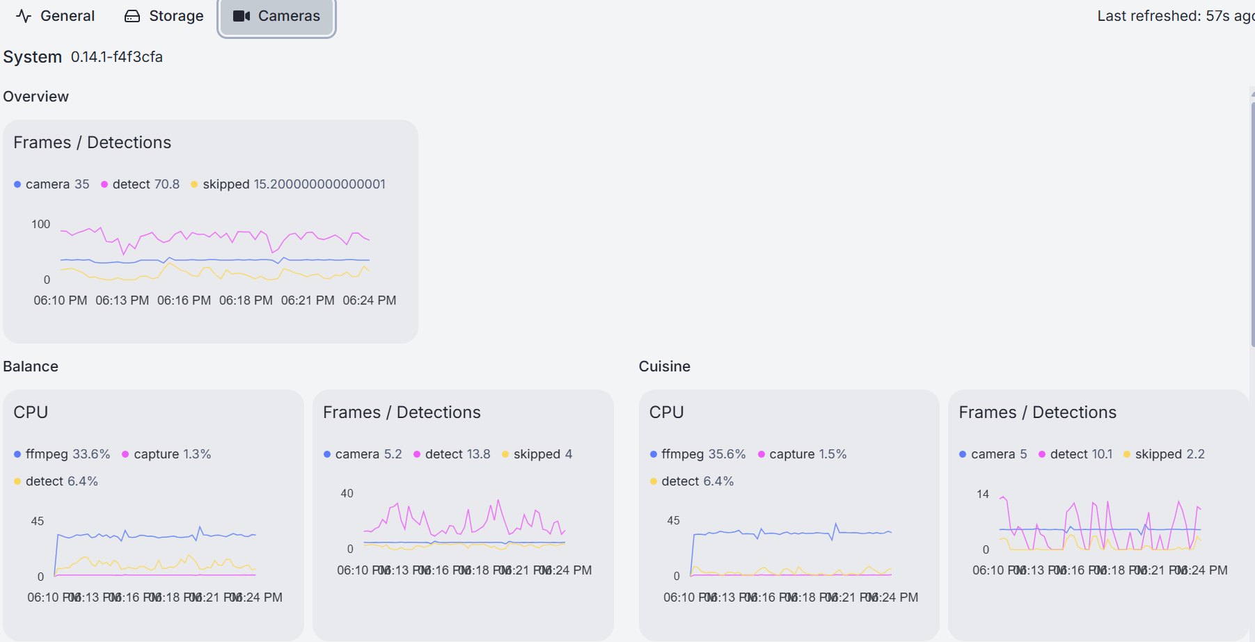

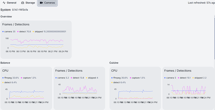

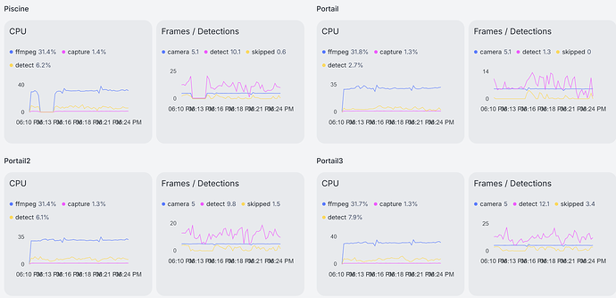

Voici ce que j’ai en conso coté frigate sur mon secondaire (j’ai tout basculé dessus, sauf deux cameras que j’ai désactivées car CPU à 96%) :
