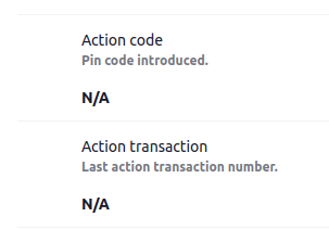

Bonjour, J’ai un clavier Frient KEYZB-110.
Je viens de remarquer que depuis quelques mois la commande action_code ne remonte plus le code saisi sur le clavier.
Dans les logs, je vois :
|[2025-12-05 18:21:49] e[32minfoe[39m: |z2m:mqtt: MQTT publish: topic 'zigbee2mqtt/Entrée - Digicode_KEYZB-110', payload '{action:arm_day_zones,action_code:1111,action_transaction:101,action_zone:23,battery:83,battery_low:true,device:{dateCode:2023-02-18 14:56,friendlyName:Entrée - Digicode_KEYZB-110,hardwareVersion:201,ieeeAddr:0x0015bc00430039d8,manufacturerID:4117,manufacturerName:frient A/S,model:KEYZB-110,networkAddress:6729,powerSource:Battery,softwareBuildID:2.0.5,type:EndDevice,zclVersion:7},last_seen:2025-12-05T17:21:49.584Z,linkquality:144,tamper:true,update:{installed_version:131077,latest_version:131077,state:idle},voltage:4000}'|
|[2025-12-05 18:21:49] e[32minfoe[39m: |z2m:mqtt: MQTT publish: topic 'zigbee2mqtt/Entrée - Digicode_KEYZB-110', payload '{action:,action_code:null,action_transaction:null,action_zone:null,battery:83,battery_low:true,device:{dateCode:2023-02-18 14:56,friendlyName:Entrée - Digicode_KEYZB-110,hardwareVersion:201,ieeeAddr:0x0015bc00430039d8,manufacturerID:4117,manufacturerName:frient A/S,model:KEYZB-110,networkAddress:6729,powerSource:Battery,softwareBuildID:2.0.5,type:EndDevice,zclVersion:7},last_seen:2025-12-05T17:21:49.584Z,linkquality:144,tamper:true,update:{installed_version:131077,latest_version:131077,state:idle},voltage:4000}'|
Je ne sais pas si c’est normal, mais la commande action s’actualise bien ainsi que le tamper et linkquality mais plus action_code, action_transmission et action_zone.
Merci de votre aide,
Damien

Hello tu utilises comment le clavier et la récupération du code ?
Via Z2M et ZigbeeLinker.
Screenshot_251206080845
Dans Jeedom, je récupère:
Screenshot_251206081030
qui est le code tapé ou le numero du badge
Screenshot_251206081144
où là, c’est le mode toutes zones

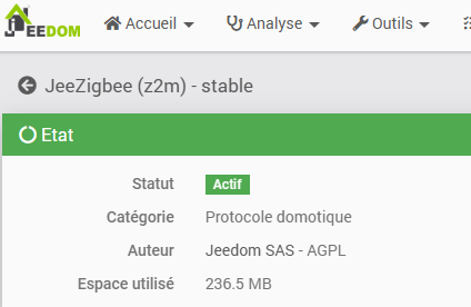

Je le gère de la même façon mais avec seulement JeeZigbee. A l’époque où le payload n’était pas pris en charge par JeeZigbee, je gérais le clavier avec ZigbeeLinker. Je vais voir pour tester avec ZigbeeLinker. Merci
Ca fonctionne en passant par le plugin ZigbeeLinker.
Il doit y avoir un soucis depuis une mise à jour du plugin Z2M de septembre. Quelqu’un d’autre à le même soucis avec Z2M ?
Ton souci semble plutôt lié à JeeZigbee
JeeZigbee c’est Z2M :wink: :
Une surcouche à Z2M, surtout le lien entre Z2M et Jeedom.
Si Z2M et ZigbeeLinker → OK zt Z2M et JeeZigbee → NOK, probablement un souci avec JeeZigbee ??
Oui mais vous utilisez z2m pour parler de zigbee2mqtt donc on s’y perd.
Perso je garde z2m pour jeezigbee dorénavant.
Oui je suis d’accord avec toi, une mise à jour de JeeZigbee a du créer le soucis. Espérons que le problème sera résolu dans une futur mise à jour du plugin.
En attendant le plugin ZigbeeLinker me permet de pallier au problème, merci.
