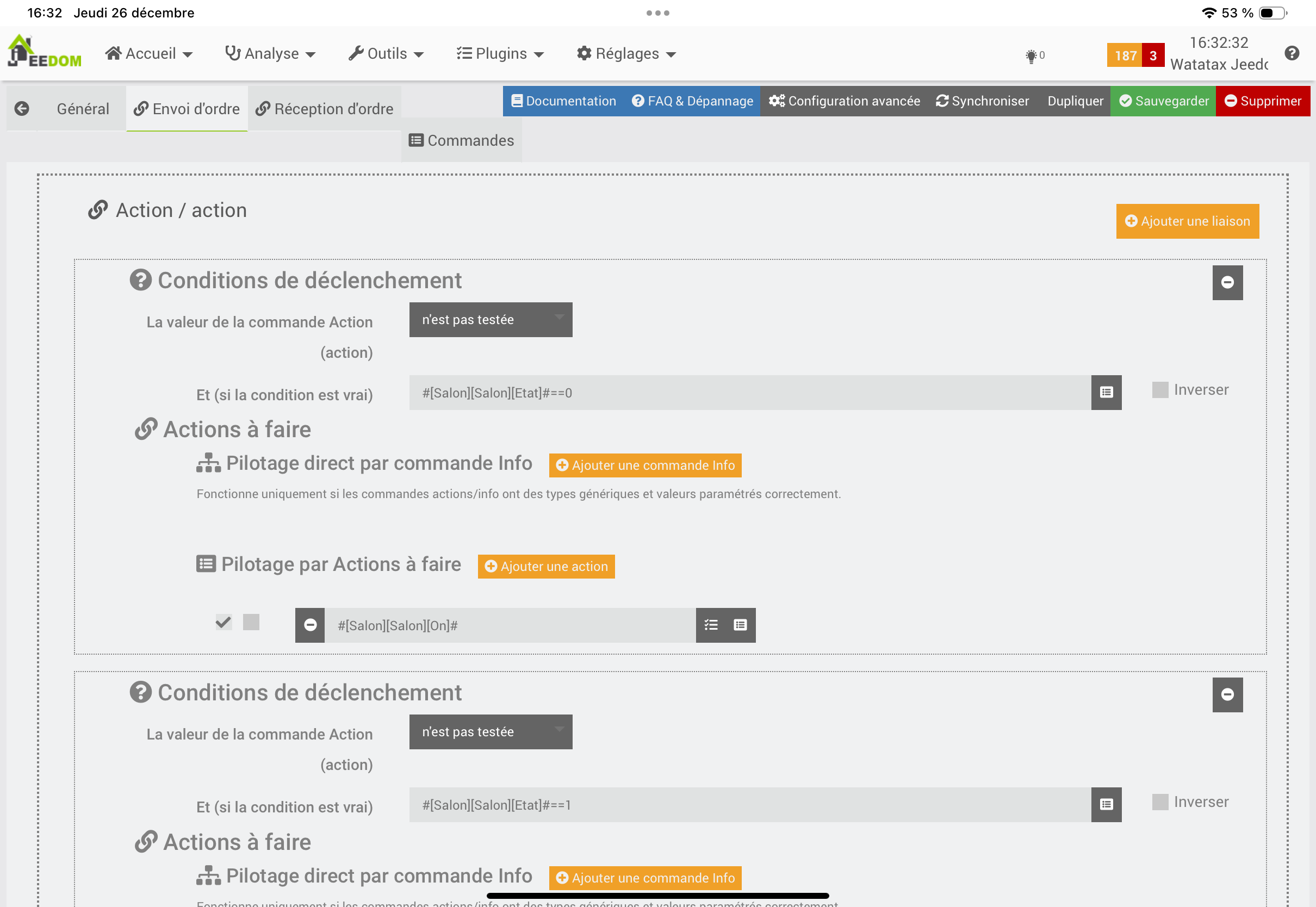

Au delà de ça j’ai remis qq configs sur mes boutons aqara (sur action appuie simple —> allumer ou éteindre selon état lumière ou prise)

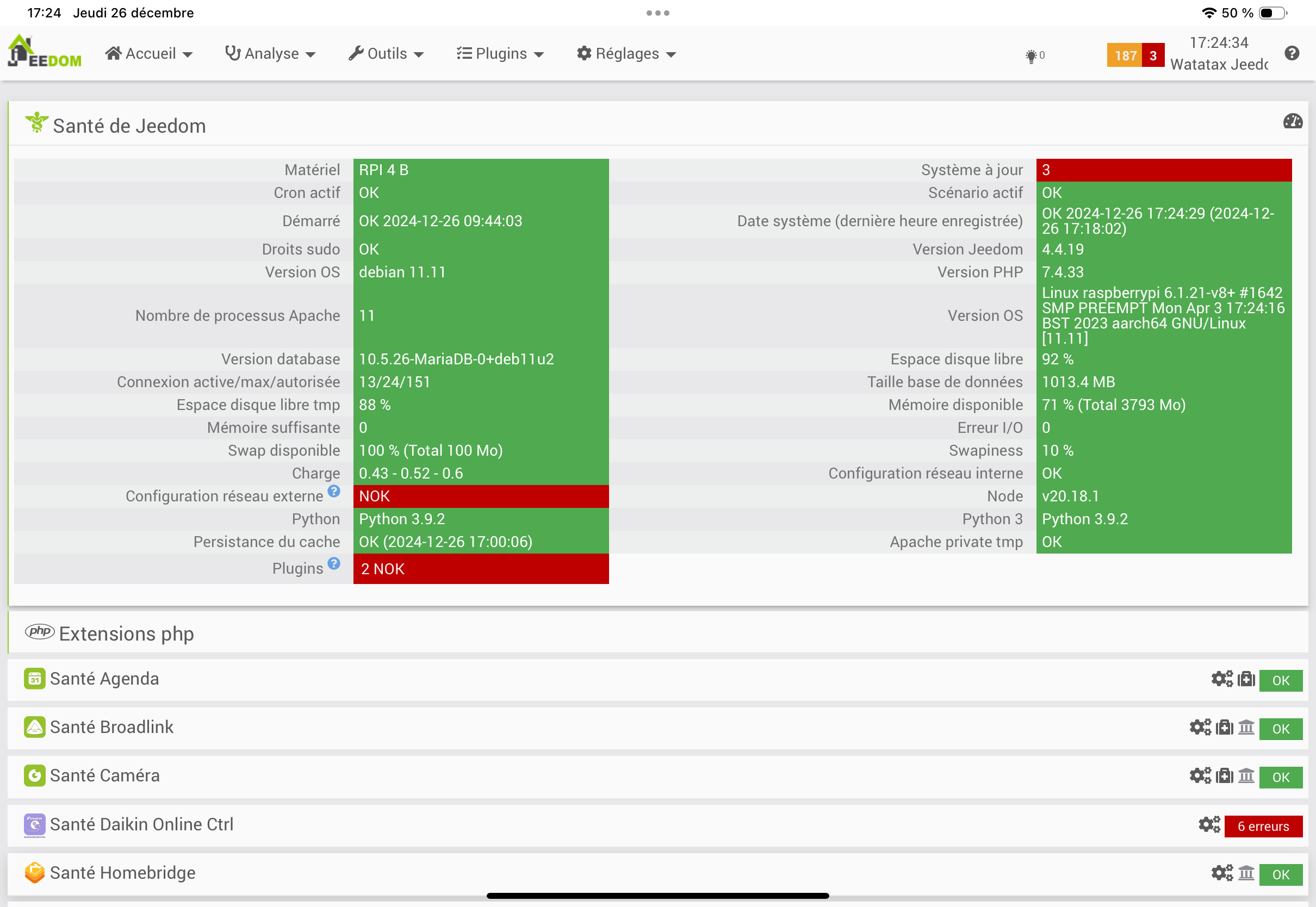

Page santé jeedom. Svp
Et voici et voilà

Peux-tu désactiver ces actions? Car je me demande si cela ne te lance pas une boucle. Tes problèmes ont commencé avec la saison de chauffe?
Hum j’avoue que j’ai mon poêle à bois depuis cette année et je ne sais plus exactement depuis quand j’ai le pb j’avais mis de côté car énormément de taff…
Pour l’action sur bouton à la restauration je n’en avais pas remis encore, j’ai fait pour montrer en exemple mais j’avais déjà des lenteurs sans avoir remis ça sur les boutons aqara
