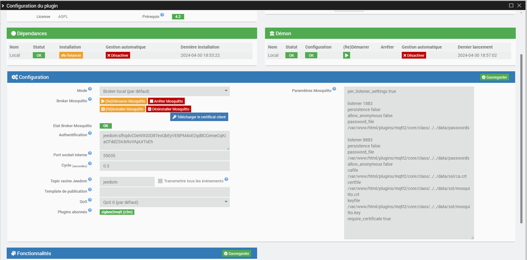

j’ai fait une nouvelle installation de Jeedom, sur un Raspberry 4 B en SSD.
Tout est neuf. j’ai une conbee 2, a jour.
j’ai installé le plugin JeeZigbee et la impossible de le démarrer.

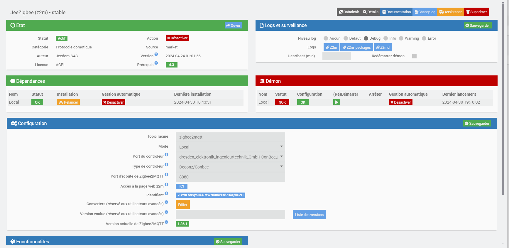

[LOG]
[2024-04-30 18:37:39] ERROR  : Impossible de démarrer le démon Zigbee2mqtt, consultez les logs
[2024-04-30 18:39:03] ERROR  : Impossible de démarrer le démon Zigbee2mqtt, consultez les logs
[2024-04-30 18:41:26] INFO  : Arrêt du démon z2m
[2024-04-30 18:41:28] INFO  : Démarrage du démon Z2M : ZIGBEE2MQTT_DATA=/var/www/html/plugins/z2m/core/class/../../data npm start --prefix /var/www/html/plugins/z2m/resources/zigbee2mqtt
[2024-04-30 18:42:12] ERROR  : Impossible de démarrer le démon Zigbee2mqtt, consultez les logs

une idée?
merci

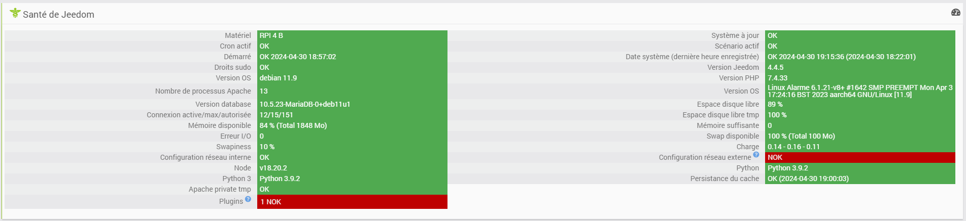

Informations Jeedom
Core : 4.4.5 (V4-stable)
DNS Jeedom : non
Plugin : JeeZigbee
Version : 2024-04-24 01:01:56 (stable)
Statut Démon : Stoppé - (2024-04-30 19:00:03)
