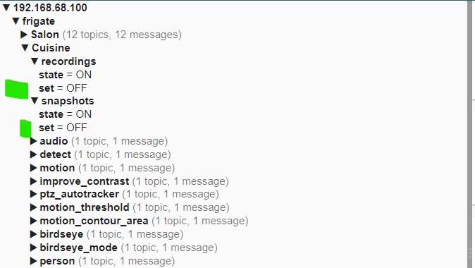

Autre « problème ». Les commandes des caméras ne fonctionnent pas. Exemple lorsque je clique sur arrêt enregistrement, rien ne se passe sur le serveur frigate. Pourtant dans MQTT explorer, il a bien reçu un ordre off mais reste sur on

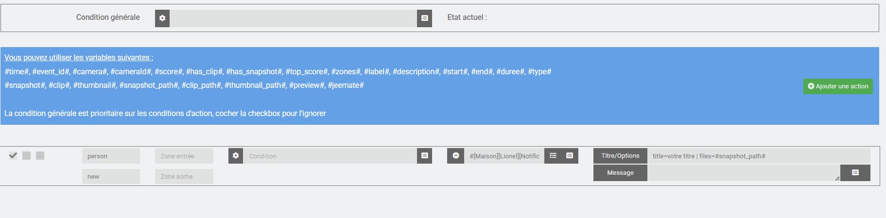

Capture d’écran 2025-07-26 193756
Info, Jeedom est sur un RPi4 et seruveur Frigate sur Synology

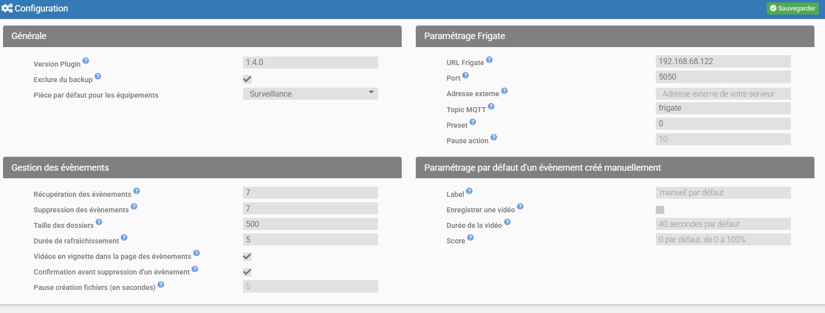

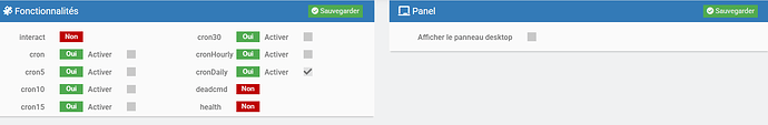

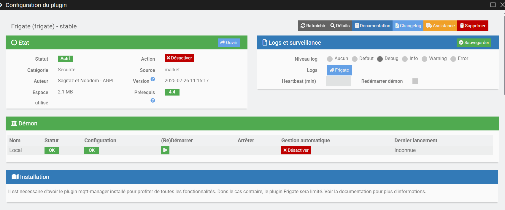

Ton plugin mqtt-manager est bien configuré ?
Tu as quoi dans les logs du plugin ?
Tu as bien lu toute la documentation du plugin ? Plusieurs points sont abordés sur les soucis de remontée… dans d’autres post ici aussi, je suppose donc que ton fichier de configuration Frigate est aussi correctement configuré.
Les logs du serveur frigate ne me sont pas utiles.
Pour la copie d’écran, en mettant la page configuration en entier, j’aurais eu des réponses avant de poser les questions.

Bonjour Sagitaz
J’ai parcouru la documentation et le forum avant de poster mais je peux être passé à côté de quelque chose (et suis très probablement passé à côté).
J’avais notamment vu qu’il fallait que « detect » soit bien activé. Ce qui est le cas

https://sagitaz.github.io/plugin-frigate/fr_FR/#le-plugin-est-bien-configuré-en-mqtt-mais-aucune-action-nest-effectuée
As tu activé les logs du plugin ?
Dans frigate_mqtt as tu des review lors d’une détection ?
Bon… :cold_sweat: C’était l’IP MQTT de mon serveur Frigate qui n’était pas bon.

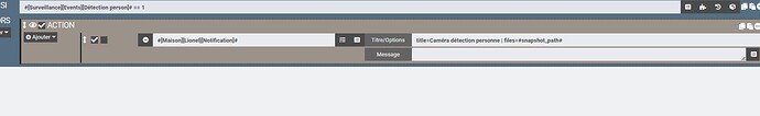

Je me permets une dernière question, pour la config des notifications sous Jeedom Connect
J’ai lu la doc du Plugin et cherché sur le forum dans les posts associés au plugin
J’ai mis
title=votre titre | files=#snapshot_path#
J’ai testé dans un scenario ou directement dans le plugin.
J’ai bien la notif mais pas le snapshot
Dans un scénario cela ne pourra pas fonctionner, les variables sont propres au plugin.
Dans Jeedom Connect cela doit fonctionner, jai fait l’effort il y a quelques temps d’installer l’application juste pour valider la documentation.
Dans Jeedom Connect tu définis la notification ?
Le titre et le message sont des éléments qui sont paramétrables lorsqu’on créé un scenario
Bon à priori cela fonctionne désormais
Je reçois en effet dans le cas ou la notif est envoyée par l’onglet Events / Actions. J’ai renseigné dans message :
#[Surveillance][Events][snapshot disponible]#
