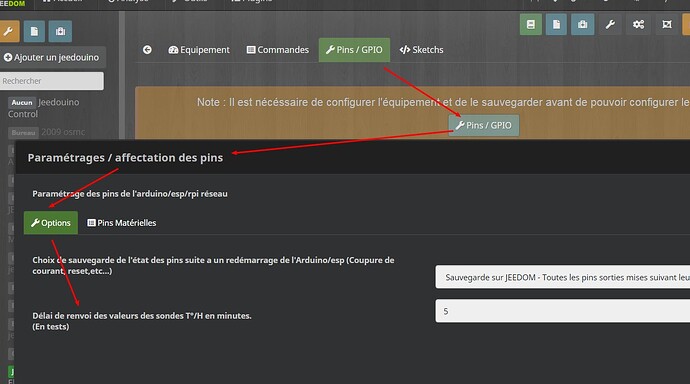

Bonjour, et merci. Cà fonctionne bien. Si j’avais vérifier les logs ( en pause :confused: ) j’aurai vu que le sketch de l’arduino envoi l’info dès qu’il y a un changement de valeur.
Il est possible de modifier ce délai de remonté via les options.
Attention, reflash de l’arduino nécessaire.
Bonne journée.
Merci pour cette info. Je suis réglé à 5 minutes comme sur ta capture pourtant voici mon log:

On voit que la remontée est bien plus fréquente que les 5 minutes. Je suis perplexe sur cette option.
Je viens de regarder, et c’est une erreur de ma part lors de la génération du sketch.
Je corrige ça pour la prochaine mise à jour. Merci pour le retour.
