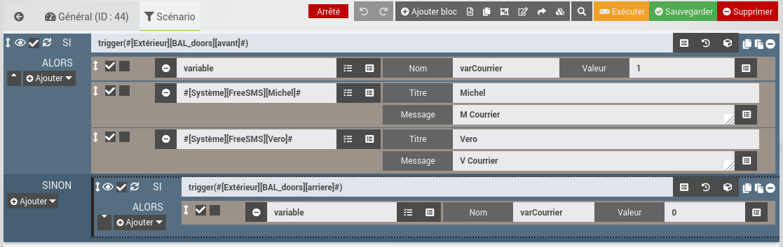

Je viens de constater que l’envoi vers plusieurs numéros au sein d’un même scénario pouvait conduire à la perte de l’un des SMS. Je constate le même phénomène sur tous les scénarios qui envoient des SMS. Ces scénarios fonctionnent également depuis longtemps, je me suis contenté d’ajouter une commande d’envoi de SMS.
Le paramétrage des 2 numéros est bon puisque testé dans Jeedom.
Les logs sont cohérents, je veux dire que l’envoi des 2 SMS est propre, et l’ajout d’une pause entre 2 envois n’améliore pas les choses.
La seule chose qui change c’est que sans pause le premier message est perdu, avec pause, c’est le 2ème.

Pour info, copies d’un des scénarios et de son log qui ne devraitent rien vous apprendra de plus.
[2021-01-20 10:27:46][SCENARIO] Start : Scenario execute automatiquement sur evenement venant de : [Exterieur][BAL_doors][avant].
[2021-01-20 10:27:46][SCENARIO] Exécution du sous-élément de type [condition] : if
[2021-01-20 10:27:46][SCENARIO] Evaluation de la condition : [1] = 1
[2021-01-20 10:27:46][SCENARIO] Exécution du sous-élément de type [action] : then
[2021-01-20 10:27:46][SCENARIO] Affectation de la variable varCourrier => 1 = 1
[2021-01-20 10:27:46][SCENARIO] Exécution de la commande [Système][FreeSMS][Michel] avec comme option(s) : {« background »:« 0 »,« title »:« BAL »,« message »:« Courrier »}
[2021-01-20 10:27:47][SCENARIO] Exécution de la commande [Système][FreeSMS][Vero] avec comme option(s) : {« background »:« 0 »,« title »:« BAL »,« message »:« Courrier »}
[2021-01-20 10:27:47][SCENARIO] Fin correcte du scénario
