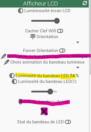

Je pense déjà que tu n’as pas les icônes en couleur activé dans le core.
En jaune, il y a une erreur sur le nom de la commande elle devrait s’appeler « Etat Luminosité du bandeau LED » → se sera corriger dans la prochaine version (pour toi tu peux la corriger manuellement)
Du coupe la commande « Luminosité du bandeau LED (1) » s’appelle « Luminosité du bandeau LED »
Pour ce qui est en rose, je pense que c’est toi qui a coché la visibilité de ces commandes car par défaut elle ne sont pas affiché.
