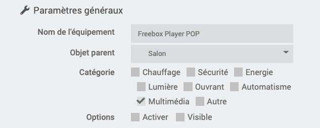

J’ai ce message d’erreur en permanence, comme je ne souhaite pas piloter le Free player Pop, je l’ai désactivé dans Jeedom.
Est-il possible de faire évoluer le plugin pour empêcher les tentatives de connexion sur les périphériques désactivés ?

Je vais tester en le supprimant, il me semblait l’avoir déjà fait mais je sais plus pourquoi je l’avais remis (peut être une notif indiquant un nouvelle appareil mais je veux pas dire de bêtise)
Après avoir supprimé l’équipement, j’ai toujours les mêmes erreurs qui apparaissent.
C’était pour ça que je l’avais enregistré et désactivé dans l’espoir de ne plus avoir le message (ça me revient que maintenantt)
Du coup, je pense que le problème est ailleurs, le plugin doit interroger / ou scanner des périphériques sur le réseau de façon plus large…
