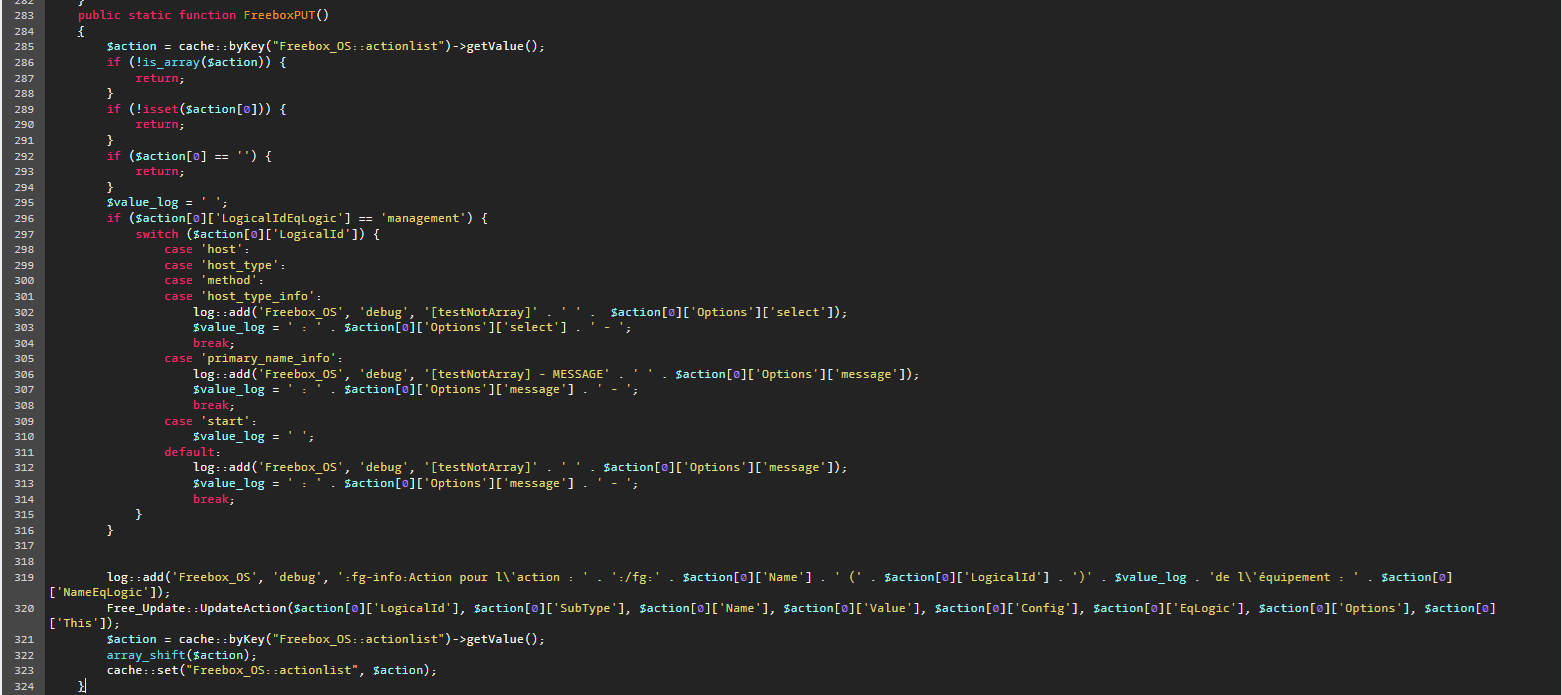

Voici la fonction en question :
public static function FreeboxPUT()
	$action = cache::byKey("Freebox_OS::actionlist")->getValue();
	if (!is_array($action)) {
		return;
	if (!isset($action[0])) {
		return;
	if ($action[0] == '') {
		return;
	$value_log = ' ';
	if ($action[0]['LogicalIdEqLogic'] == 'management') {
		switch ($action[0]['LogicalId']) {
			case 'host':
			case 'host_type':
			case 'method':
			case 'host_type_info':
				log::add('Freebox_OS', 'debug', '[testNotArray]' . ' ' .  $action[0]['Options']['select']);
				$value_log = ' : ' . $action[0]['Options']['select'] . ' - ';
				break;
			case 'primary_name_info':
				log::add('Freebox_OS', 'debug', '[testNotArray] - MESSAGE' . ' ' . $action[0]['Options']['message']);
				$value_log = ' : ' . $action[0]['Options']['message'] . ' - ';
				break;
			case 'start':
				$value_log = ' ';
			default:
				log::add('Freebox_OS', 'debug', '[testNotArray]' . ' ' . $action[0]['Options']['message']);
				break;
	log::add('Freebox_OS', 'debug', ':fg-info:Action pour l\'action : ' . ':/fg:' . $action[0]['Name'] . ' (' . $action[0]['LogicalId'] . ')' . $value_log . 'de l\'équipement : ' . $action[0]['NameEqLogic']);
	Free_Update::UpdateAction($action[0]['LogicalId'], $action[0]['SubType'], $action[0]['Name'], $action[0]['Value'], $action[0]['Config'], $action[0]['EqLogic'], $action[0]['Options'], $action[0]['This']);
	array_shift($action);
	cache::set("Freebox_OS::actionlist", $action);

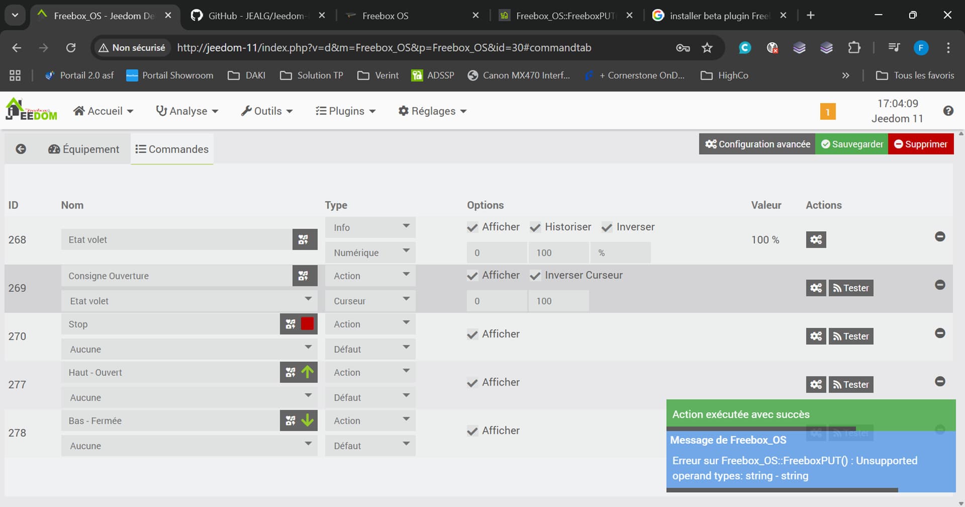

******5358|[2026-01-21 11:30:09] DEBUG [Freebox Request Connexion] : GET sur la l’adresse : http://mafreebox.freebox.fr/api/v15/player/ 5359|[2026-01-21 11:30:09] DEBUG Action pour l’action : Consigne Ouverture (3) de l’équipement : Volet Gauthier 5360|[2026-01-21 11:30:09] DEBUG │ Option ETAT Inverser Curseur ACTIVE 5361|[2026-01-21 11:30:09] ERROR Erreur sur Freebox_OS::FreeboxPUT() : Unsupported operand types: string - string
Même la commande dans l’explorateur API : « consigne d’ouverture »
génére la même erreur et le même log toujours aussi pauvre

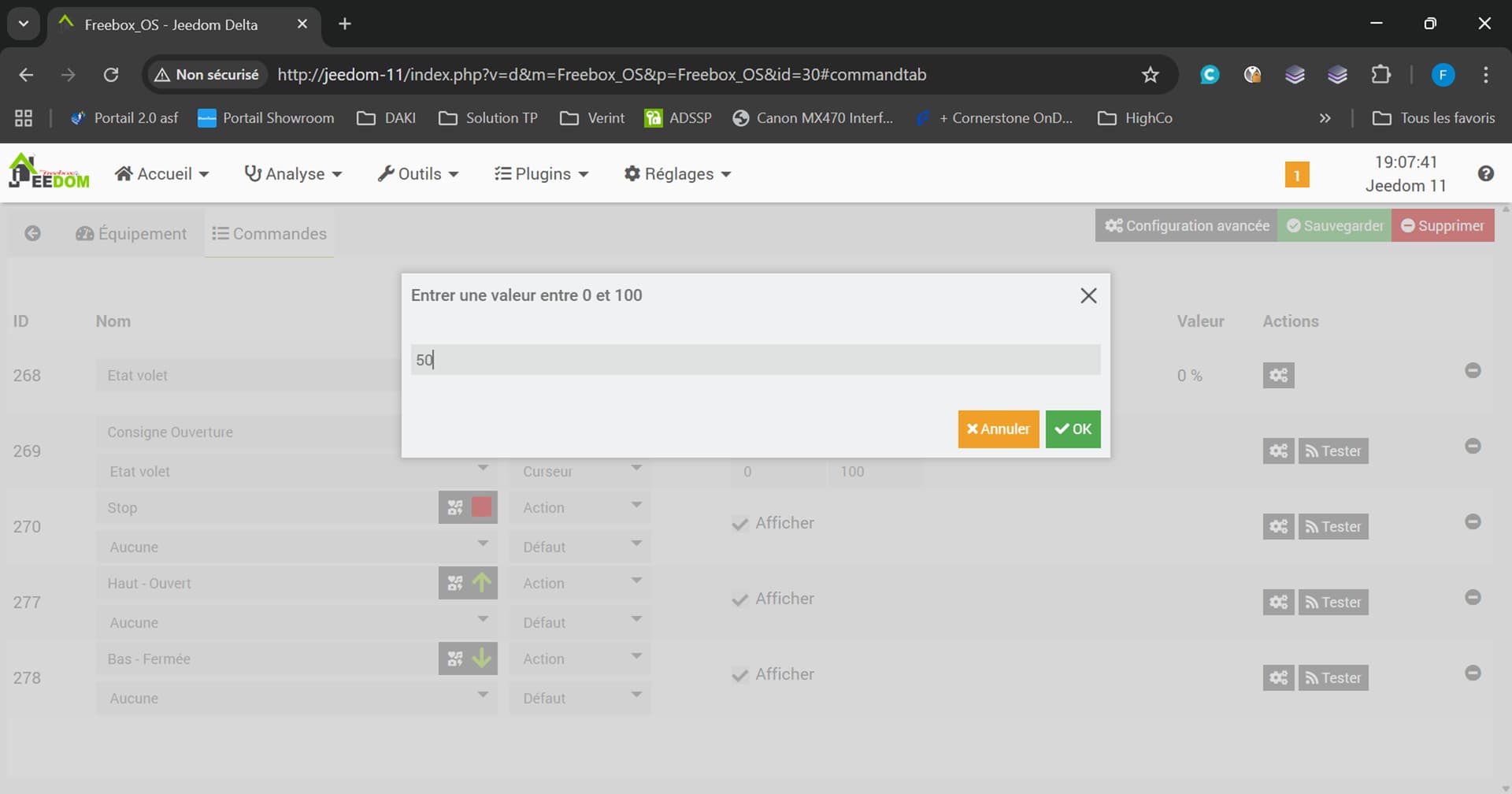

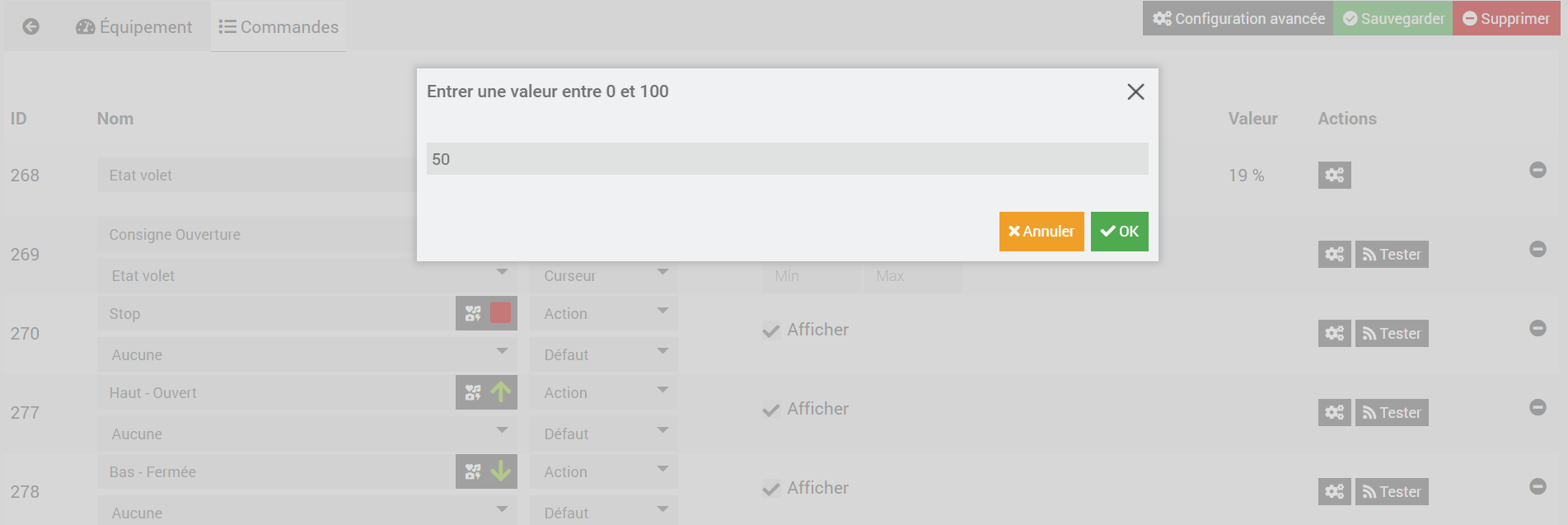

Sur la consigne tester il est demandé d’entrer une valeur:
Qui renvoie "Opération effectuée avec succés l’erreur : Erreur sur Freebox_OS::FreeboxPUT() : Unsupported operand types: string - string

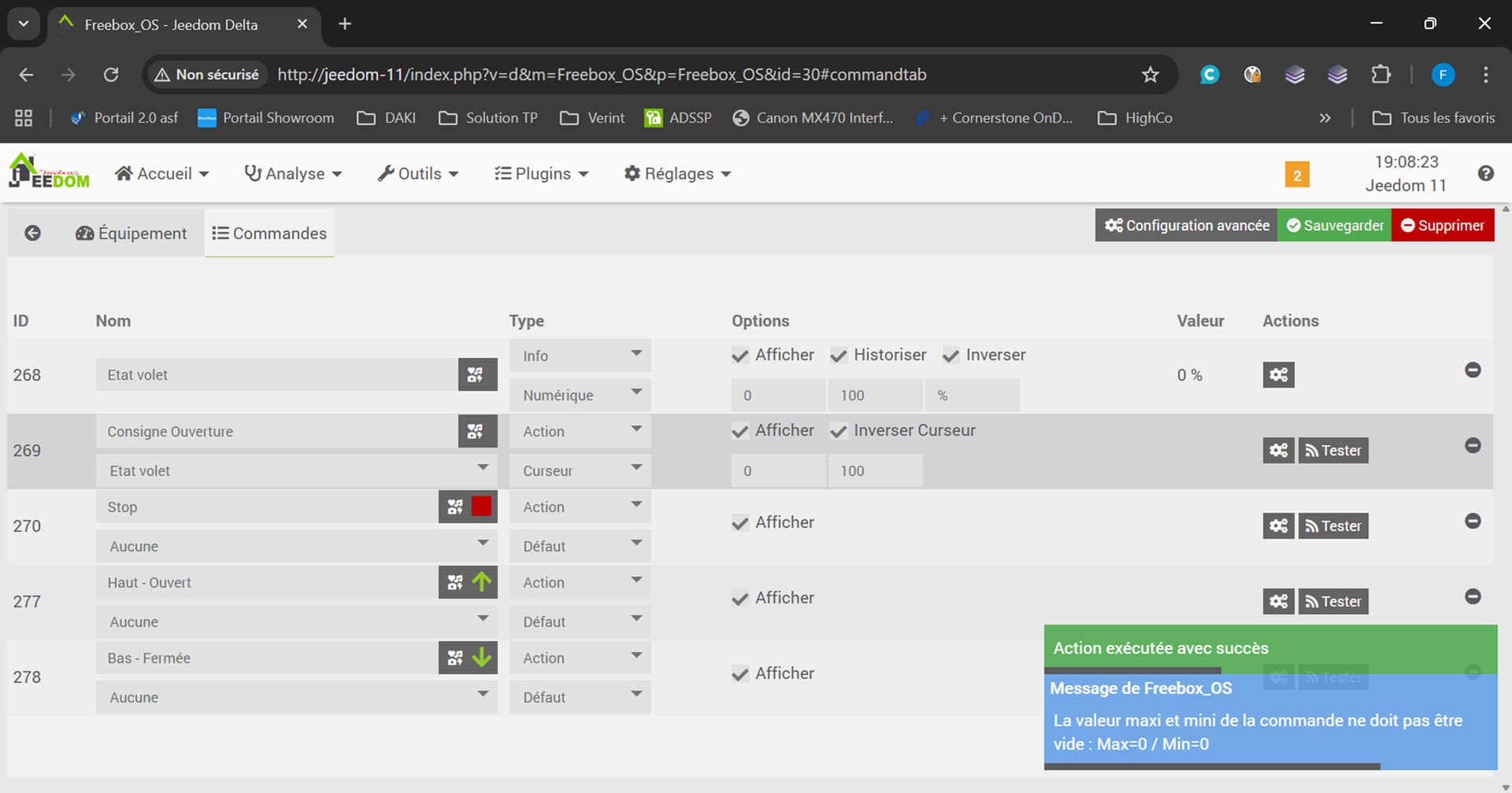

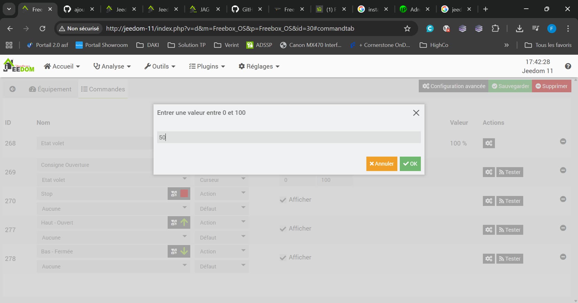

J’ai essayé de mettre un min et un max avant de lancer une Consigne d’ouverture à 50% comme ceci :
Le retour donne ça (en bas à droite de l’écran)
J’avais vidé complement le log avant de relancer la commande par le fonction tester API en envoyant une consigne d’ouverture à 50% et un Min à 0 et un max à 100.
Je te joins le fichier de log complet téléchargé depuis la jeedom qaund même mais je ne pense pas que tu va trouver ton bonheur, ça commence direct par la ligne : [2026-01-25 17:04:09][DEBUG] :fg-info:Action pour l’action : :/fg:Consigne Ouverture (3) de l’équipement.

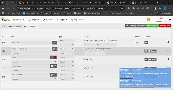

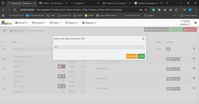

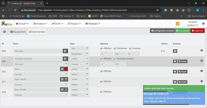

Je viens d’installer la beta le message d’erreur est different :
J’envoie ça :
Le résultat est celui-là :
Et voici le log ci joint :
Freebox_OS-2.txt (7,8 Ko)

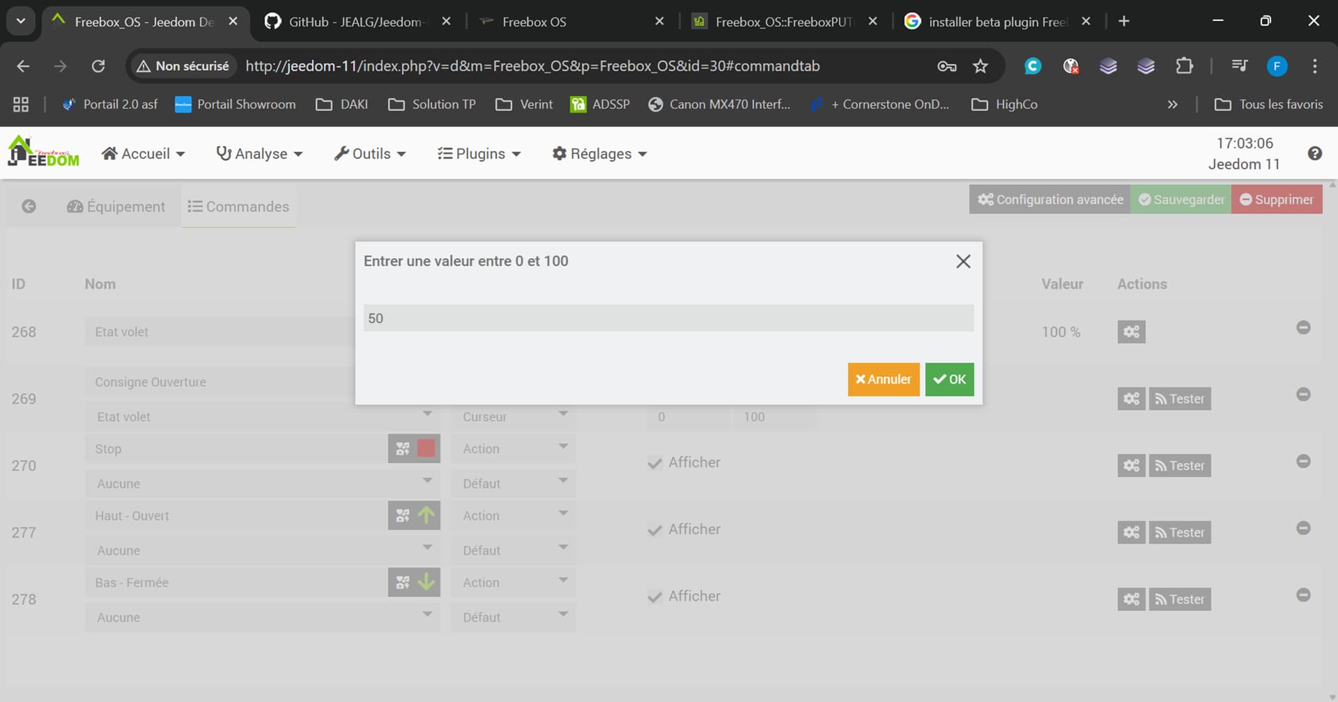

Je viens de pousser une correction a tester,
je fais plus de vérification
Voici le résultat
et le message qui suit :
et le log ci joint.
Freebox_OS-3.txt (7,6 Ko)

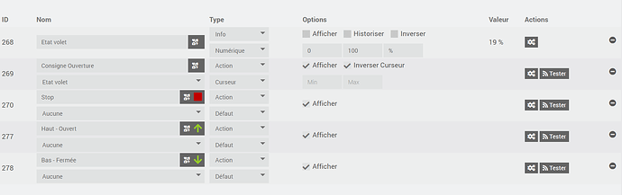

C’est bizarre il ne remonte pas le maxi et le mini dans le code
