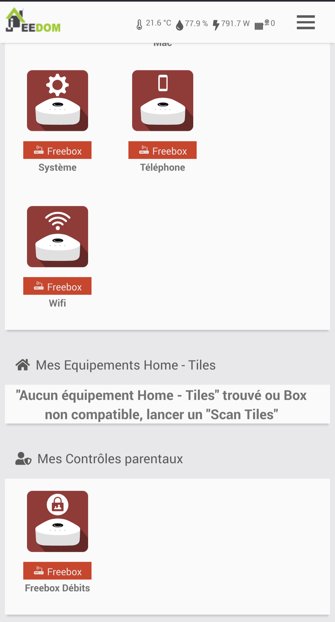

Freebox débits apparaît dans Mes contrôles parentaux
Je viens de changer de box (d’ailleurs j’ai du réinstaller le plugin pour réussir à refaire un appairage, j’ai peut-être raté une option) et lors du scan des équipements le « Freebox débits » a été rajouté dans la catégorie mes contrôles parentaux.
En soi c’est absolument pas gênant mais je trouve ça curieux.
Je peux fournir des logs si ça peut aider.

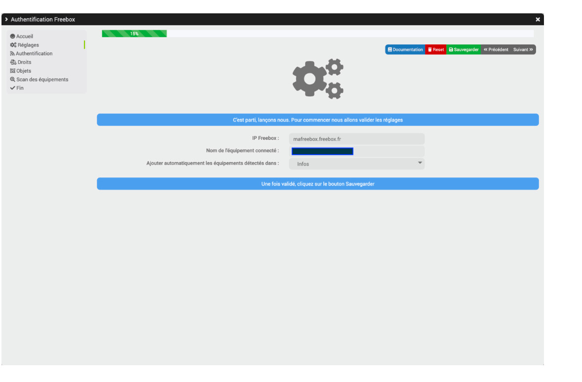

Pour le coup quand j’ai lancé le nouvel appairage j’ai rien vu pour effacer la config actuel. J’ai supprimé tous les équipements et j’ai relancé un appairage mais je n’ai jamais eu de champs à remplir/vérifier sur la première étape.
Le bouton reset permet de faire un reset de la configuration d appairage
C est même indiquer dans la doc
https://mika-nt28.github.io/Documentations/Freebox_OS/fr_FR/index_beta
Pour le reste pour l équipement je regarde quand je suis chez moi
Yep j’avais vu ça dans la doc, mais quand j’ai cliqué une première fois sur suivant pour passer de Accueil à Réglages javais plus rien, ni les champs de reglage ni les boutons en haut à droite. Mais bref, pas grave j’ai malheureusement pas de log ni preuves.
