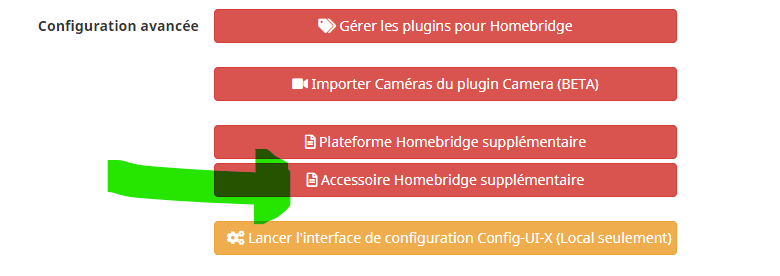

Cette interface ne modifie pas la configuration de homebridge comme indiqué lors de son ouverture, dans votre cas il faut passer par les accessoires supplémentaires dans la configuration du plugin homebridge dans jeedom
Et vous ne devez prendre que cette partie du json

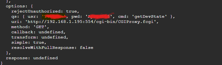

Je vois ce message d’erreur :

il faut toujours utiliser les accessoires homebridge supplémentaires (ou plateforme en fonction du plugin pour homebridge évidemment) si c’est ca que tu faisais avant, rien n’a changé, l’interface config-ui-x est la pour certains plugins qui ne peuvent passer que par là pour s’authentifier sur des clouds en ligne etc (gsh par ex)

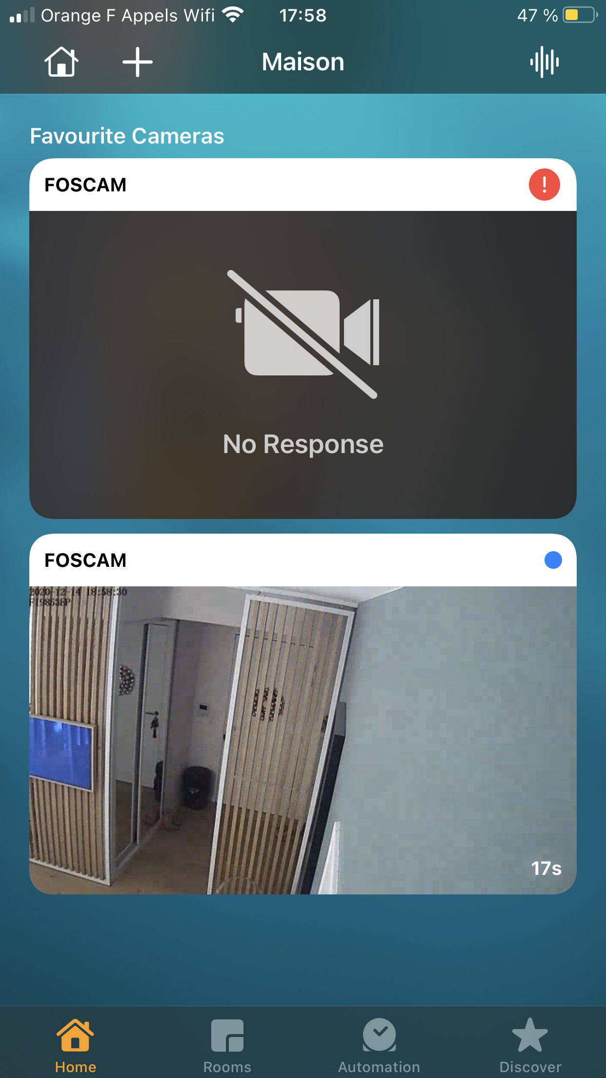

Il était écrit à l’ouverture qu’il y aurait deux caméras si on ne modifiait pas, c’est ce qui se passe.
Ma question est donc que dois-je faire pour supprimer la nouvelle caméra qui est apparue et qui ne fonctionne donc pas.
Vous en avez une via le plugin caméra et une via le plugin Foscam, nommez les différemment pour les différencier. Sinon suivez la procédure indiquée à l’ouverture ou dans la doc ou dans le change log
