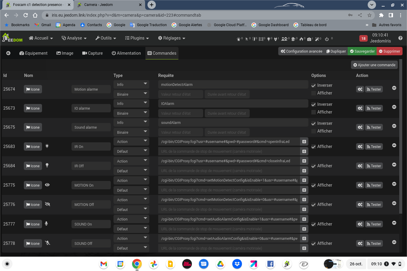

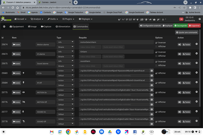

je ne comprend pas comment cela fonctionne.j’ai bien créé une commande info avec http dedans. mais comment utiliser cette commande info. Ma camera fonctionne bien dans jeedom mais la detection alarme ne se fait pas dans le scenario .

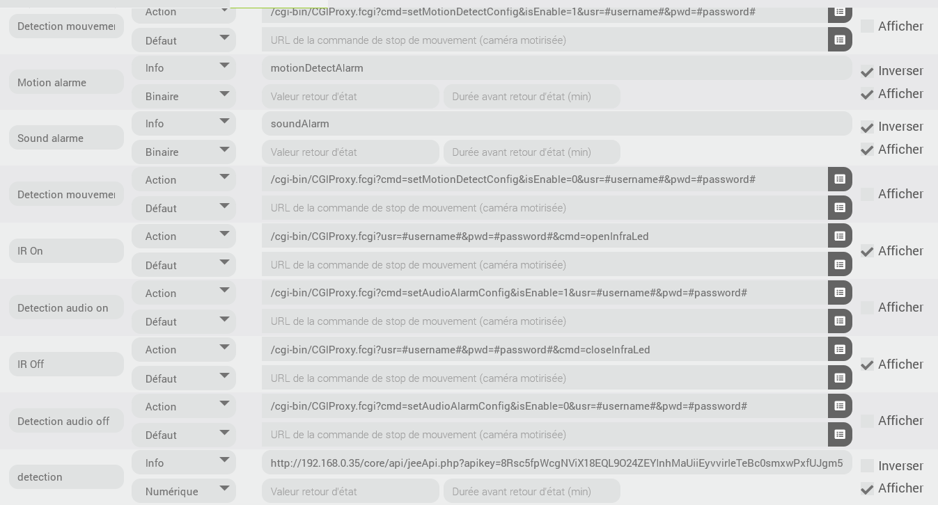

Voici la conf d’une de mes C1
URL snapshot : /cgi-bin/CGIProxy.fcgi?cmd=snapPicture2&usr=#username#&pwd=#password#
URL de lux : rtsp://#username#:#password#@#ip#:88/videoMain
Pour les commandes, vous les trouverez sur la communauté

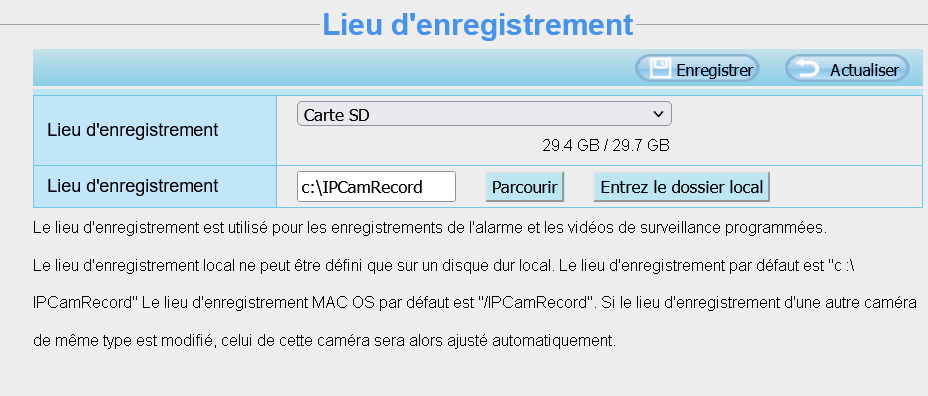

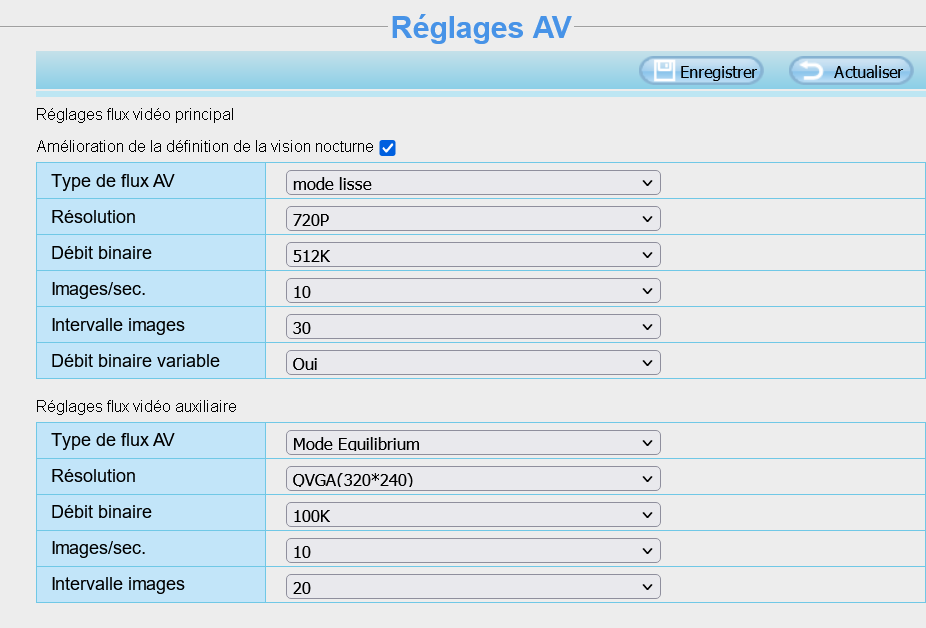

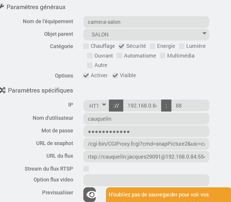

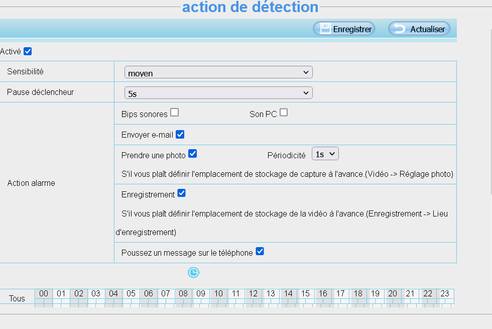

voici les parametres de l’imprimante c1:
VIDEO:
DETECTION:
DETECTION D’ENREGISTREMENT:

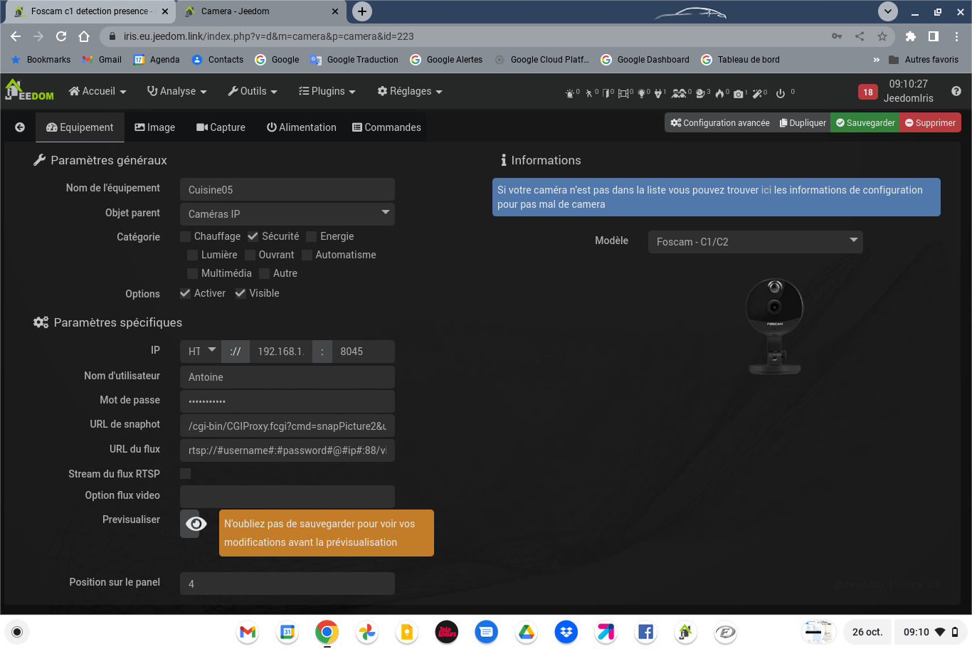

PARAMETRES DU PLUGING CAMERA:

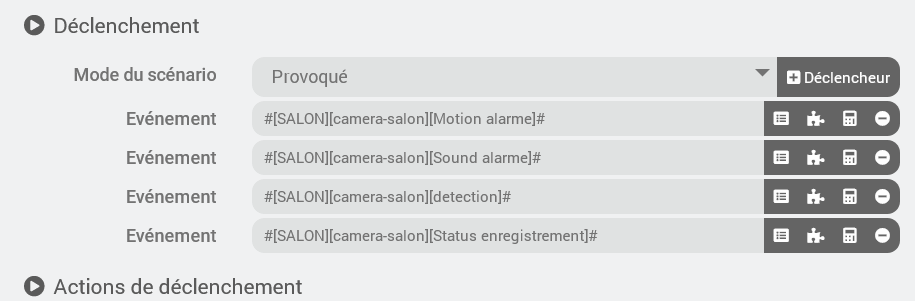

Il y a une erreur que je vois pas dans le paramétrage. Dans jeedom la camera s’affiche correctement la fonction rtsp fonctionne avec vlc mais la détectio
n ne remonte pas dans le scenario.
un grand merci pour votre aide.

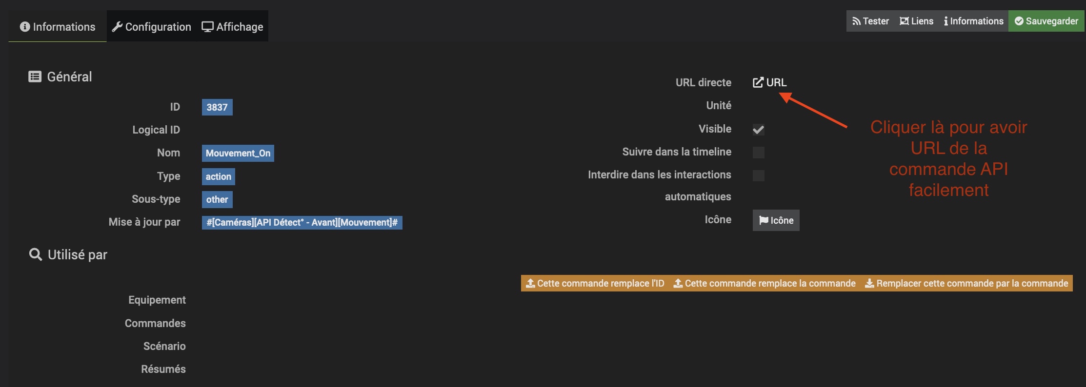

Ceci est une commande de type API. (cela ne dépend pas du plugin Caméra)
Cela veux dire que n’importe quel objet (un téléphone, ordinateur, automate) qui « ouvre » une page internet avec cette adresse donnera une valeur à la commande indiquée.
Voir la doc des commande API.

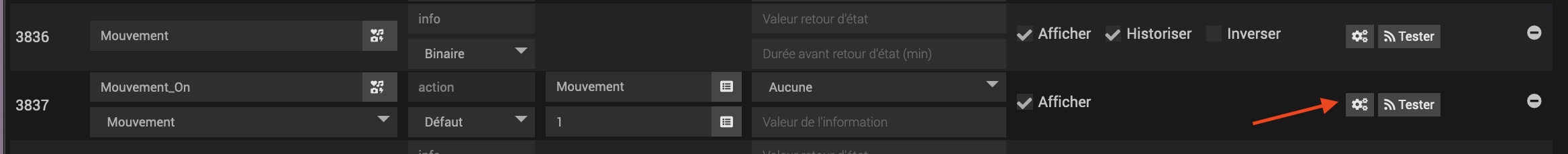

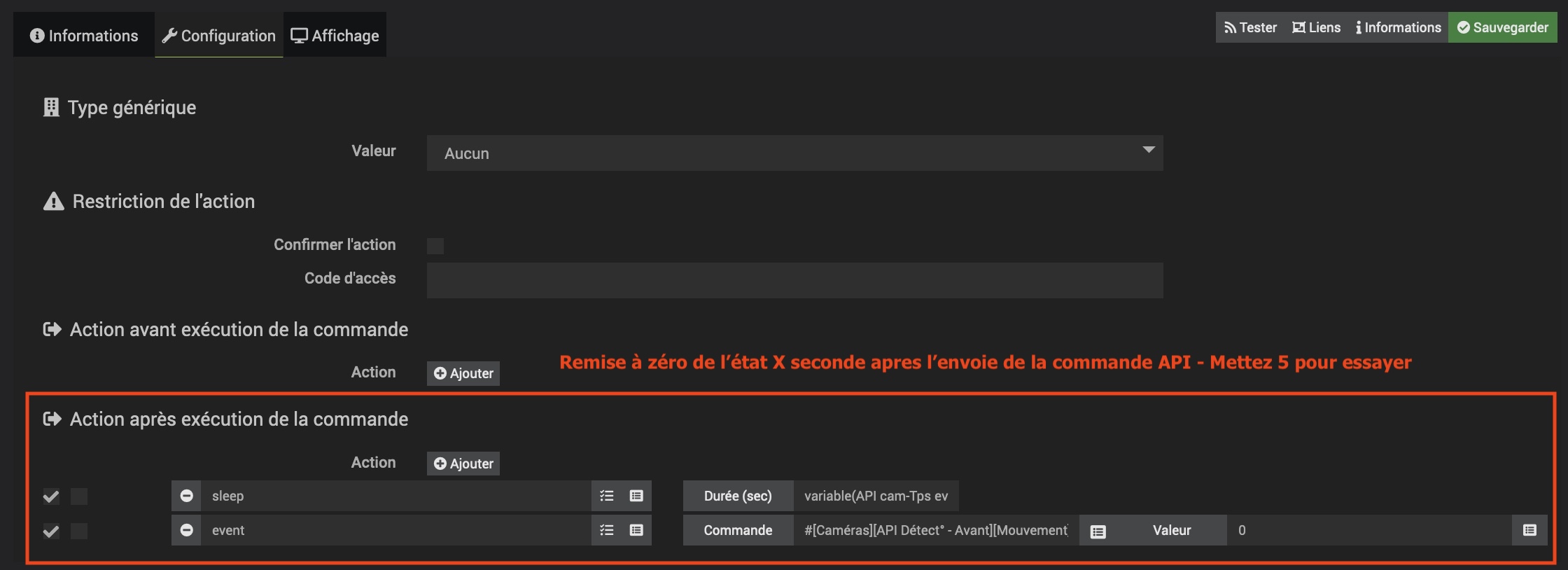

Vous pouvez l’essayer très simplement en créant une commande virtuel comme celle-ci :
Mais… Il faut pour cela que la caméra est été prévu pour lancer des commande API.
Si ça existe cela sera donc dans les paramètre de la caméra
Je ne connait pas ce modèle, mais sur mes différentes caméras, cela n’est pas possible.
C’est mon NVR (enregistreur) qui est capable de cela (un Synology par exemple)
