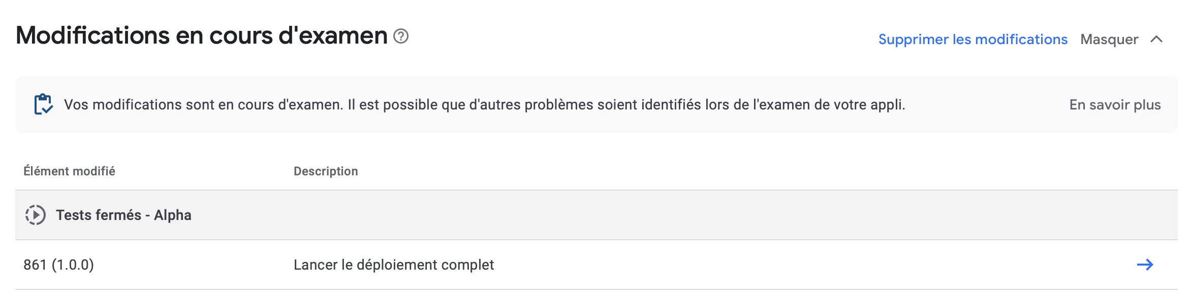

Pour le crash de la création des zones, le nouveau build a été publié vendredi. Apple a validé de suite,Google est encore en cours de validation …
L’examen du test interne est passé, je viens de pousser en beta ouverte.
Espérons que cela arrive dans la journée
Je finis de tester la géolocalisation et les temps de réponse sur la 862 pour la proposer à la suite
