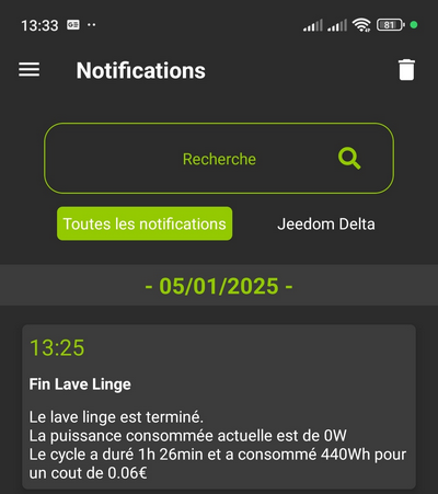

Un exemple de notif tout chaud qui n’a pas fonctionné :
Log_mobile_V2_Nonotif.txt (113,9 Ko)
Alors qu’elle est présente :
Et présente également dans le fichier .json
Fin Lave Linge","body":"Le lave linge est termin\u00e9.<br \/>\nLa puissance consomm\u00e9e actuelle est de 0W<br \/>\nLe cycle a dur\u00e9 1h 26min et a consomm\u00e9 440Wh pour un cout de 0.06\u20ac","idNotif":"1656","channelId":"default","date":"2025-01-05 13:25:08","critical":"false","boxName":"Jeedom Delta","boxApiKey":"51960fcd6b49b6e036191414e2753497c89c87a102e414d82d6178a1eca8fa0","askParams":"noAsk","textToDisplay":"none","newDate":"2025-01-05","horaireFormat":"13:25","askVariable":"rien"}}}

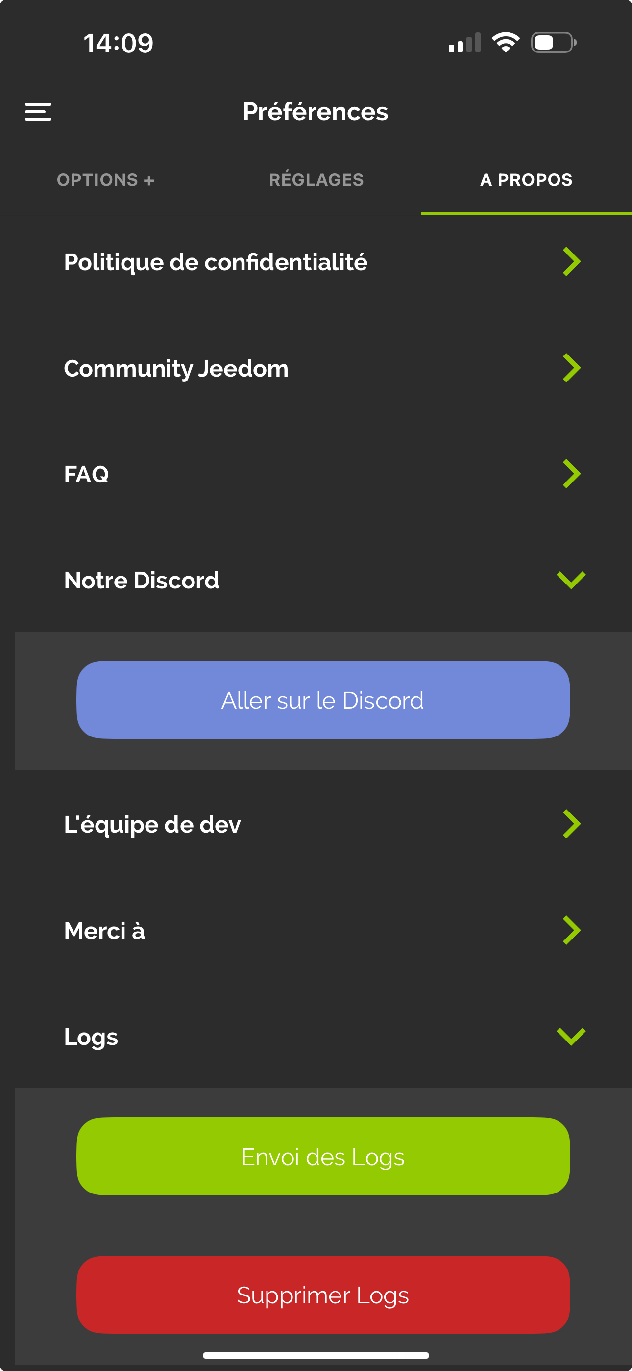

Tu arrives à envoyer les logs depuis l app
Pour que Jeedom analyse pour voir ce qui se passe stp
A quels logs fais-tu référence ?
J’ai posté un peu plus haut les logs mobile en debugg lors de l’entrée et sortie de fence
C’est autre chose dont tu as besoin ?

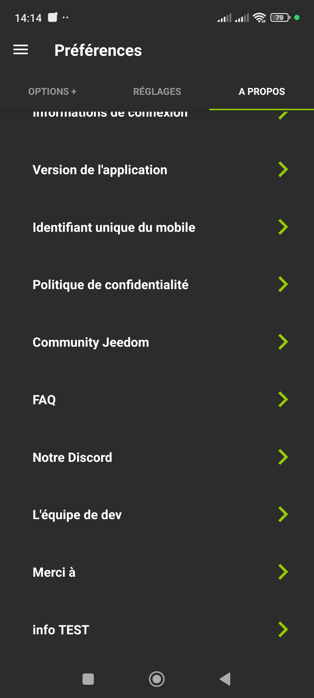

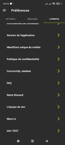

Les logs de l application, tu envois directement comme ça @Sekiro regardera quand il rentre de congé
Faut être en mode Dev ![]()
C’est à dire ? C’est un truc à activer sur le mobile ?
Oui mais je sais pas si on a le droit de le divulguer ![]()
Je pense qu’on va laisser @Sekiro voir avec toi pour cette partie, il te contactera peut-être en MP.
