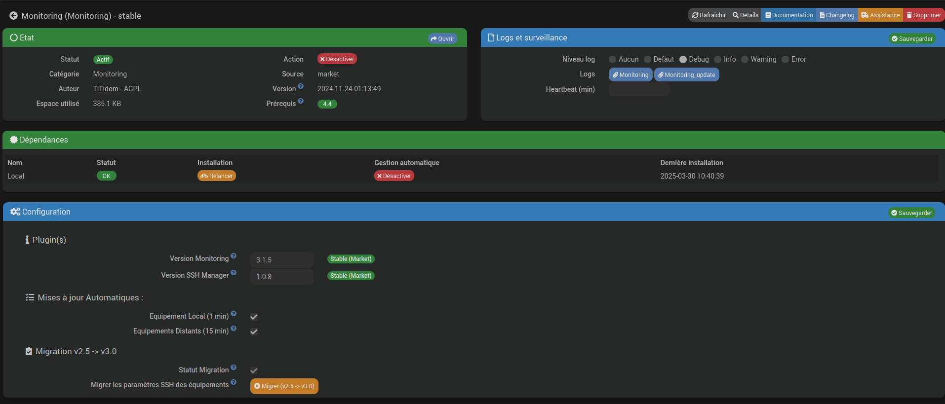

J’ai deux Jeedom qui tournent à la maison, un principal et un secondaire qui gère mes fils pilotes de chauffage via GPIO. Les deux Jeedom sont connectés au réseau local en RJ45 et communiquent avec MQTT Manager.

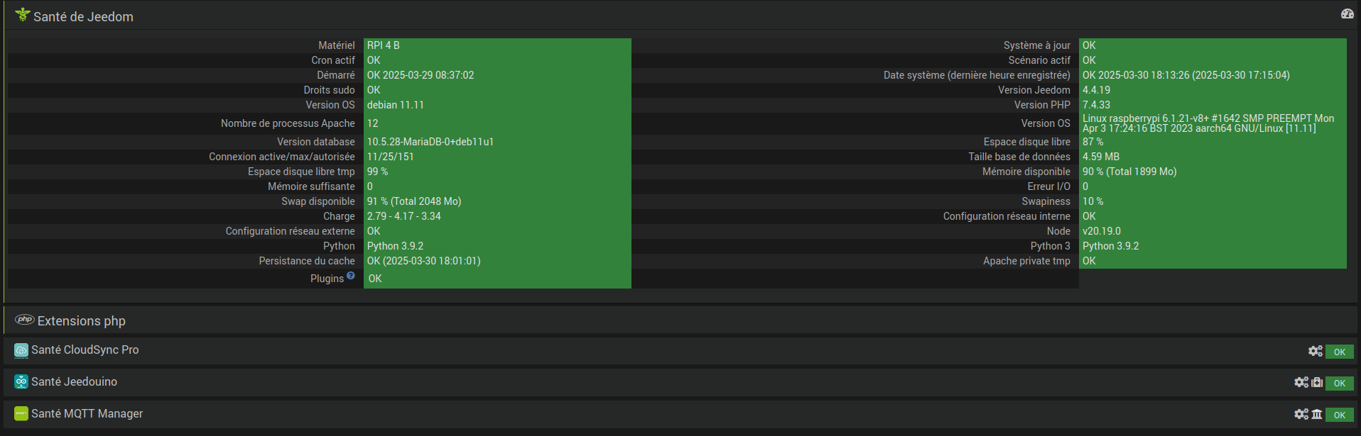

Depuis quelques jours, j’ai remarqué une forte charge de mon Jeedom secondaire ainsi que de nombreuses erreurs SSH et Monitoring
Avant la charge était de 0.3 et maintenant ça peut monter à 3 voir 4 avec des pointes à 12.
Je ne comprend pas ce qui cloche.
Si une bonne âme peut m’aider à ce sujet j’en serait reconnaissant.

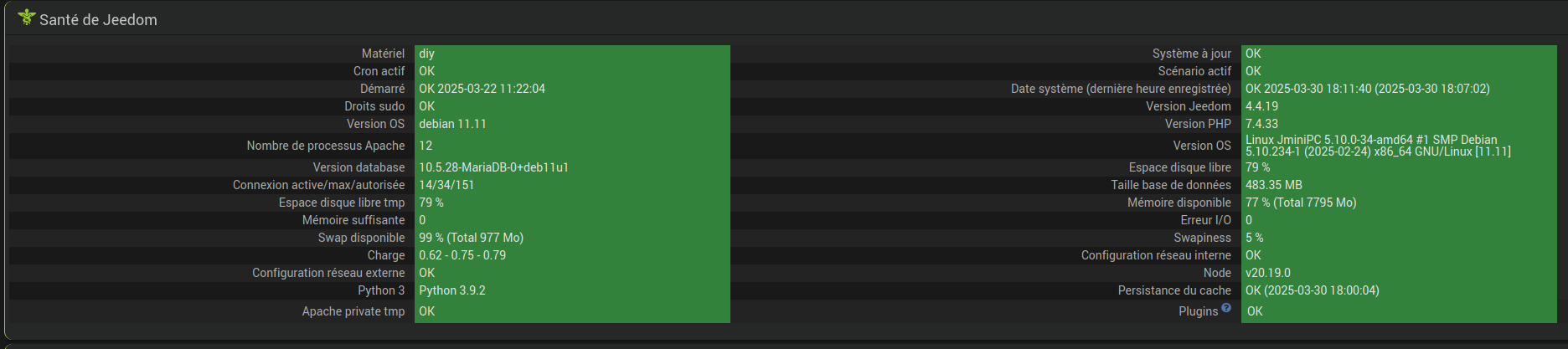

Jeedom Principal :
Jeedom secondaire :
Les erreurs remontées :

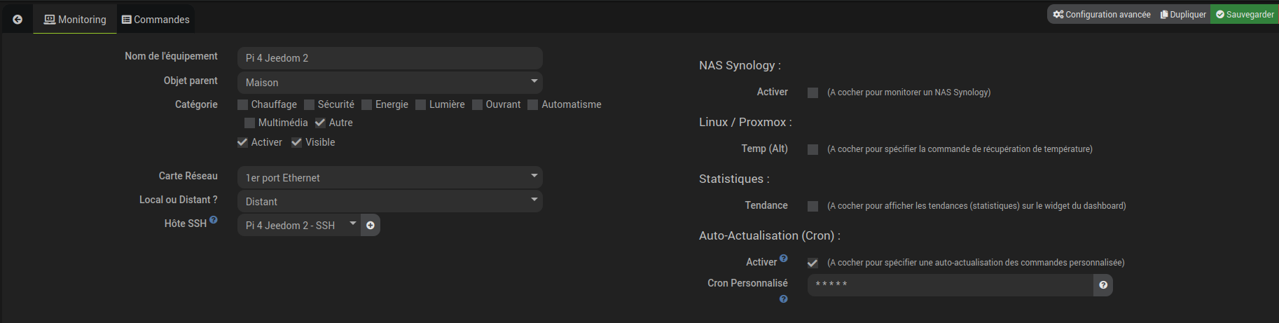

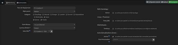

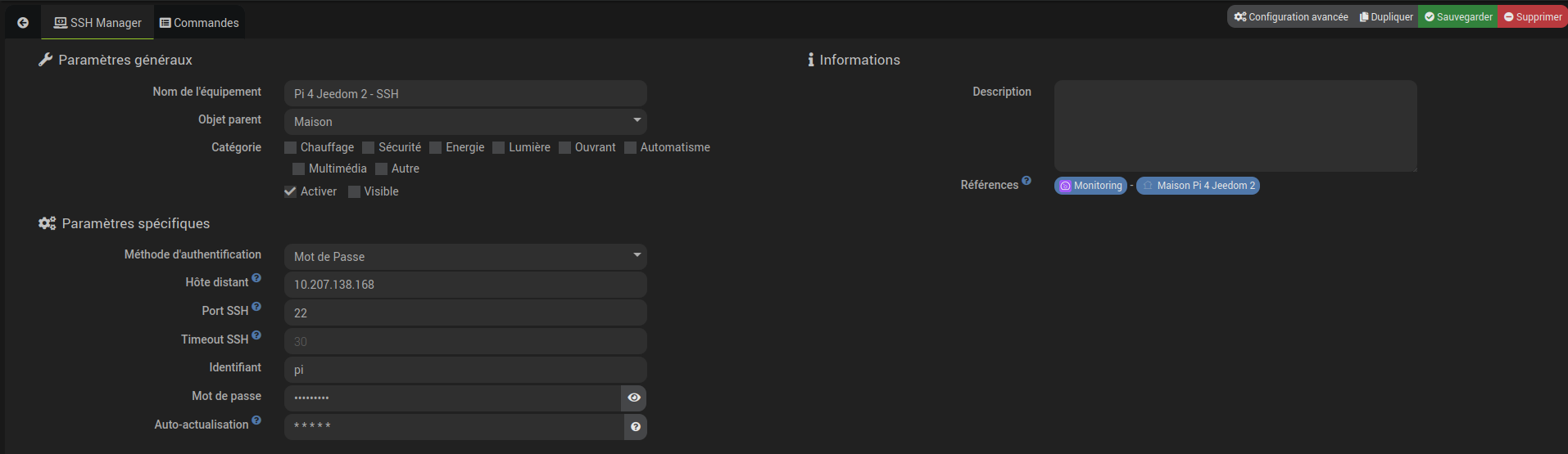

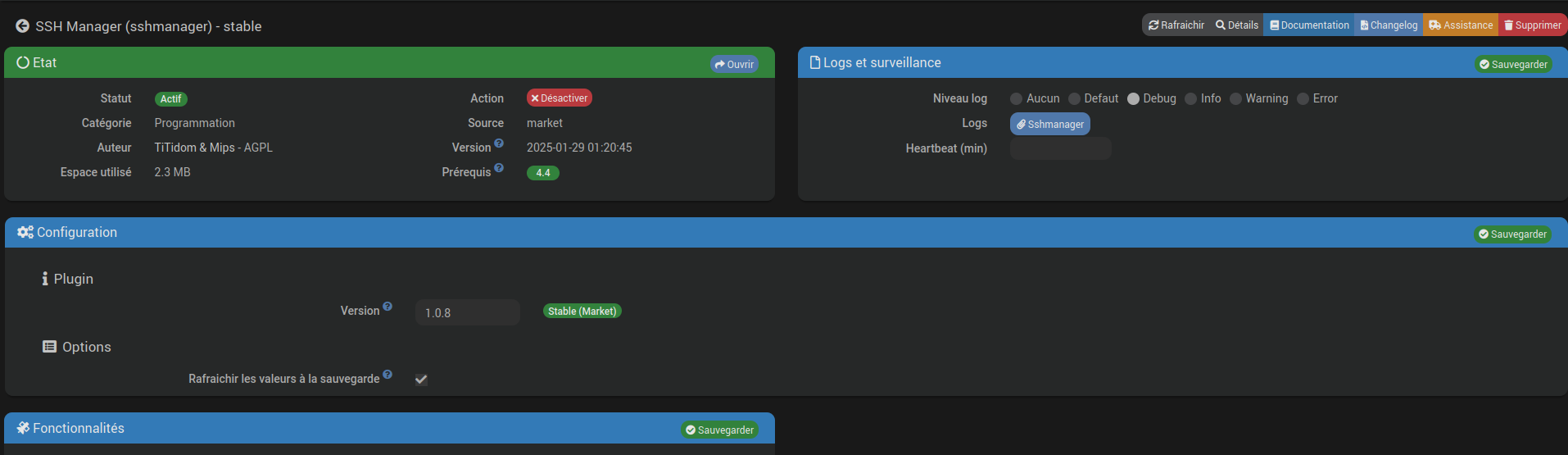

J’ajoute également les logs des plugings Monitoring et SSH qui semblent être la cause du problème :

Les logs sont gigantesques je trouve et je les ai complet en fichier texte au besoin.
Enfin, A toute fin utile, les configurations des Plugins :
Cela arrive de temps à autre, lorsque la fréquence d’interrogation d’un équipement distant est trop rapprochée, ou qu’une commande demandée n’a pas pu aboutir.
Dans ce cas, le plus simple est de rebooter l’équipement en question (local ou distant suivant le cas) et le problème devrait disparaitre.

Merci pour cette réponse, j’ai tout rebooté mais les erreurs reviennent régulièrement.
J’ai l’impression qu’il y a un saut d’information ou un truc du genre qui donne des logs bizarre.
On le voit dans la dernière ligne du log SSH qui est interminable.
J’ai l’impression que l’erreur est là.
Entre deux ça fonctionne donc c’est bizarre.
Cela vient visiblement de l’équipement qui s’appelle « Pi 4 Jeedom 2 », et ce genre d’erreur, que j’ai déjà vu plusieurs fois, peut avoir plusieurs causes, comme par exemple : 2 sessions SSH sont ouvertes en même temps (ou presque en même temps) sur cet équipement, ou bien un problème de communication vers ce jeedom 2 au niveau réseau (micro-coupures, instabilité, etc…), ou encore une commande « perso » (perso1 ou perso2) qui demande trop de ressources ou trop de temps pour s’exécuter, ou enfin un autre process qui surcharge ce jeedom qui a du mal à suivre du coup, et dans ce cas, les erreurs dans Monitoring ne sont qu’une conséquence d’un autre soucis.
Ce ne sont que des pistes, car sans plus de tests, c’est compliqué de dire exactement ce qu’il se passe :confused:
Bonne soirée,
TiTidom.
