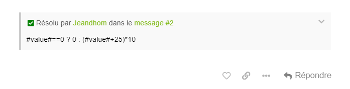

#value#==0 ? 0 : (#value#+25)*10
Merci beaucoup, c’est simple. J’avais déjà vu le principe de l’interrogation mais ne savais pas le mettre en pratique. Problème promptement résolu.
Es-tu sur d’avoir toi-même résolu ce problème ?
Capture d’écran du 2025-01-19 19-14-16
Pas d’équivoque, ma référence à la promptitude était à la rapidité d’une réponse à mon interrogation et non pas à la revendication de celle-ci. J’ai certainement fait une manoeuvre intempestive dans le principe de clôturer comme solution en réponse.
